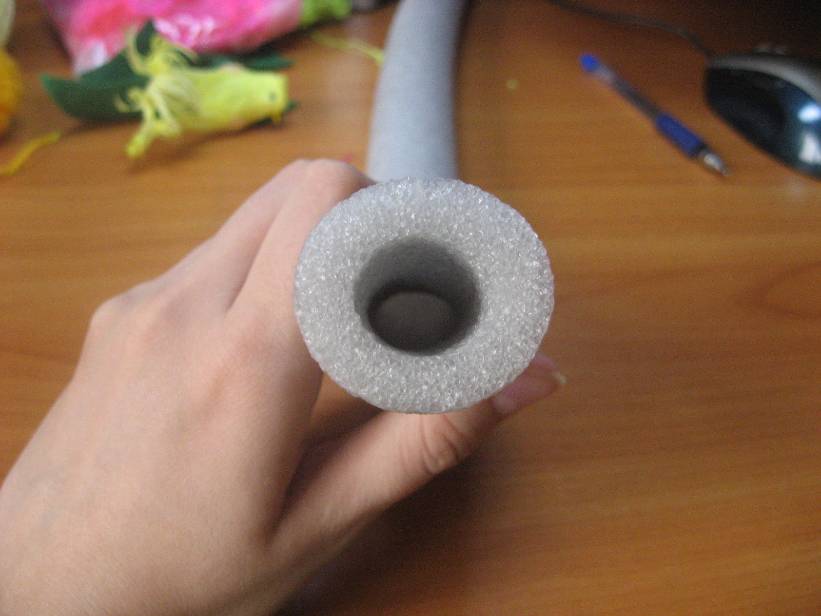

в зиму моя жена жаловалась что ей с ребенком на заднем ряду дует из под сиденья. В итоге я купил поролоновые трубки и забил между багажником и сиденьями в итоге в машине стало теплее тише и не дует вообще вот)))) bayan
Чем забивал? по кругу?

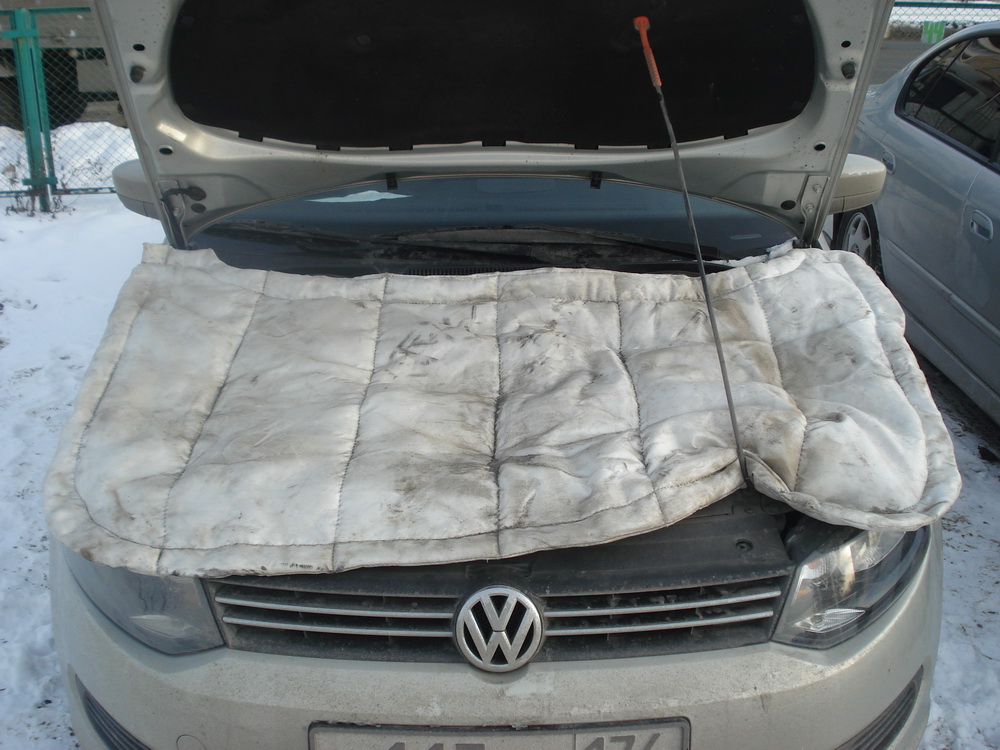

А я положил одеяло на движок. От 10ки подошло как будто для полика сшито, обернулся даже с боков. Всем советую брать от десятки. Оно гораздо больше движка.
Если можешь Valek74 то сделай фото и выложи их в этой теме пожалуйста, т.к. сам понимаешь лучше 1 раз увидеть чем 100 раз прочитать. Напиши какая марка одеяла была использована?

foxwin
Вы тоже выложите фото, и что за трубки, сколько стоят и где покупали? И как забивали, подробнее пожалуйста.

Зарегистрирован: 06 окт 2010, 09:17
Сообщения: 20
вот такие трубки диаметр примерно 20мм.забиваем по периметру и между сиденьями и особенно в 2 местах: сверху где выходят ремни безопасности и изофикс, а также в самом низу на краях заднего дивана.
дешевое утепление полика
Изображение 113619.jpg [ 628.52 КБ | Просмотров: 5473 ]
Сообщения: 20
да трубки я не покупал были в гараже. в любом хоз магазине я думаю найдете
Сообщения: 20
в ту зиму реально тепло выдувало а сейчас сильно чувствуется разница.очень тепло и комфортно.на счет холода в зад у кого кто постоянно езит на заднем ряду меня поймут

Всем привет!
Давненько я не заходил на форум. Вот фотки одеяла от 2110 на поло.
DSC01086.jpg [ 239.11 КБ | Просмотров: 5337 ]
DSC01088.jpg [ 236.93 КБ | Просмотров: 5337 ]
