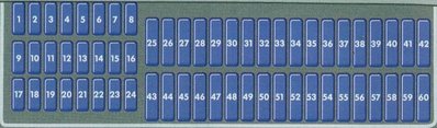

ALEX888 писал(а):
Помогите после удара о не самую большую кочку потухла магнитола jvc kd-r45, думал индонезийцы с_ки! схалтурили, но нет после долгих приперательств с сервис центром мне подтвердили её работоспособность. Так вот оказывается она перестала работать с включения при повороте ключа а при изменении схемы подключения спокойно включается с кнопки на магнитоле как исправить чтобы вкл. с ключа или ехать к диллеру. Спасибо!!!
У тебя сейчас работает когда напрямую что ли подключено?
Как изменяешь схему подключения? (красный-красный, желтый-желтый или красный-желтый, желтый-красный)
Посмотри (проверь) предохранитель №45
Проблемма с установкой магнитолы
Блок предохранителей.jpg [ 97.13 КБ | Просмотров: 7328 ]

На магнитолу должно поступать "+" по обоим проводам и по желтому и по красному.
Если соединить от магнитолы кр и жел на один красно/желтый (машины постоянный +) то будет все время гореть магнитола (потреблять заряд АКБ)
Подключи правильно - от машины красно/желтый (красный iso) на желтый магнитолы и коричневый машины (желтый iso) на красный магнитолы (именно так, обратно)
И проверь предохранитель - №45 (выше пост)
если правильно подключено, то работает когда ключ в замке.
