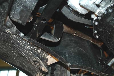

Кто самостоятельно устанавливал защиту фирмы шериф подскажите пожалуйста!не могу найти места для крпления задней части защиты к подрамнику!куда вставлять и как вставлять болты(они в виде пластины к которой приварен болт)в этот подрамник! draka

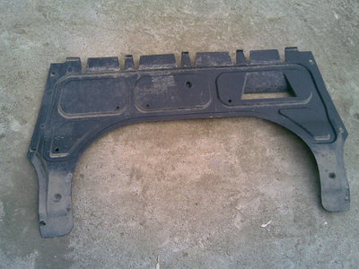

Пока не сняли штатный пыльник(между двиг. и бампером), защита не вставала

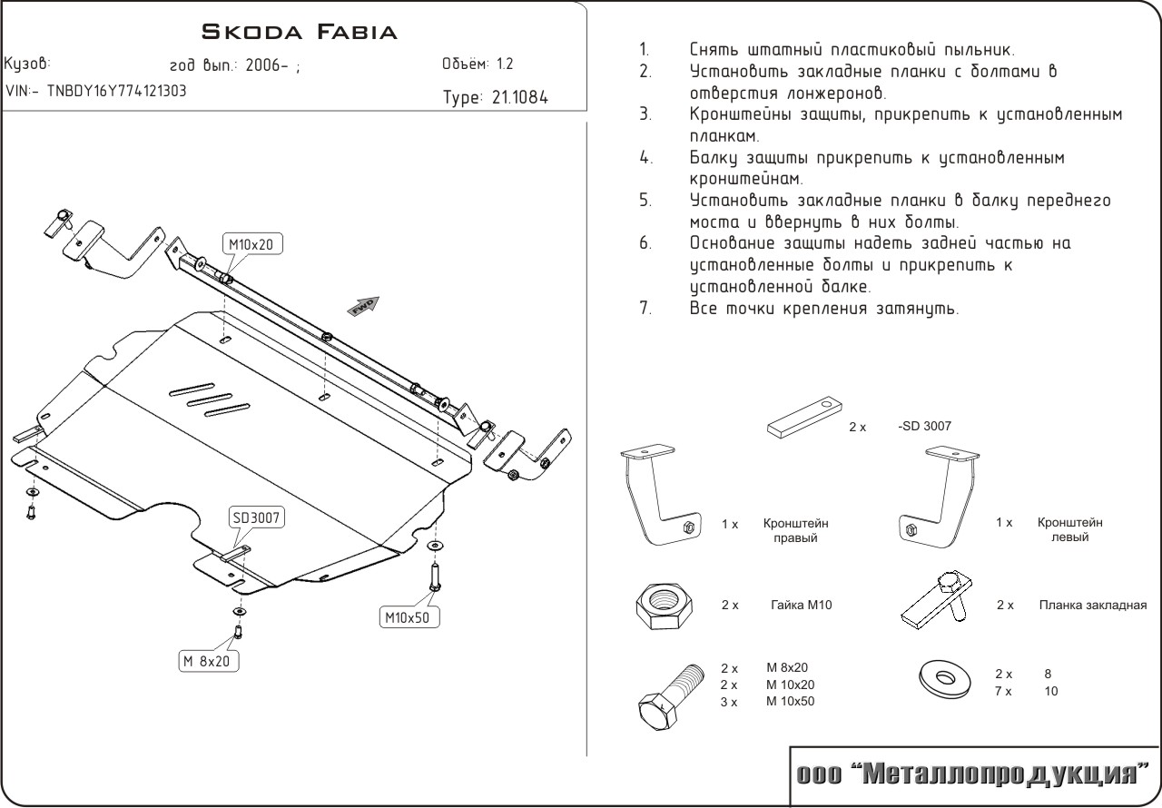

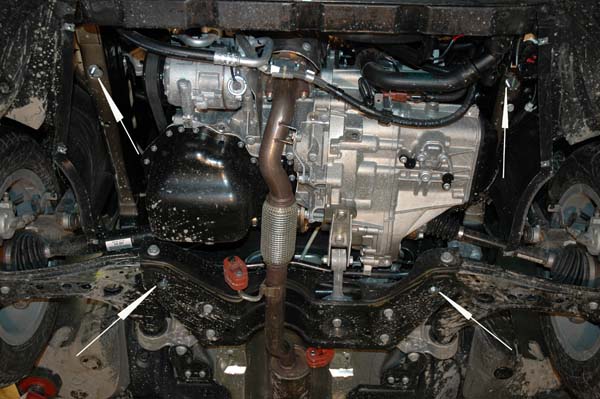

Зарегистрирован: 18 янв 2011, 22:02
Схема установки защиты Шериф
Установка защиты картера фирмы Шериф!
4.jpg [ 46.26 КБ | Просмотров: 15840 ]
3.jpg [ 66.61 КБ | Просмотров: 15840 ]
2.jpg [ 65.83 КБ | Просмотров: 15839 ]
1.jpg [ 78.9 КБ | Просмотров: 15839 ]
Комментарий к файлу: схема установки
1084_SKODA FABIA_SEAT Cordoba_VW Polo SD (2010-).jpg [ 169.6 КБ | Просмотров: 15839 ]

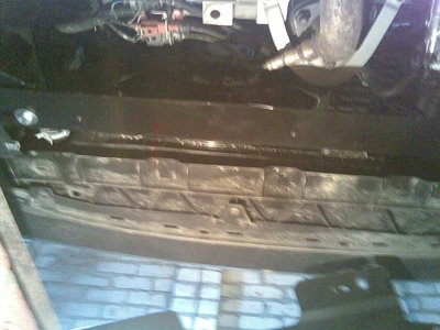

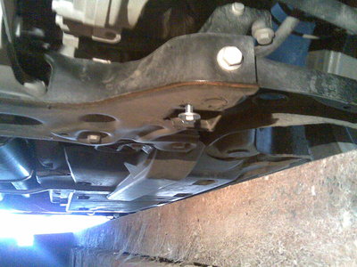

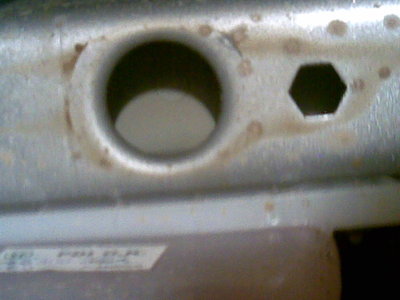

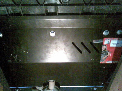

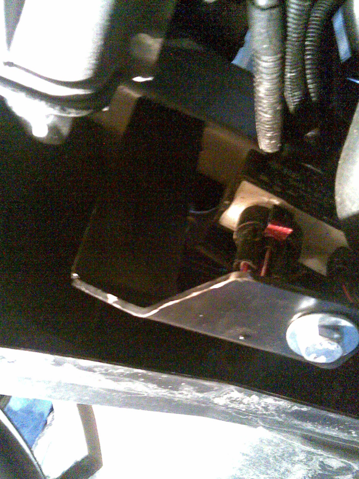

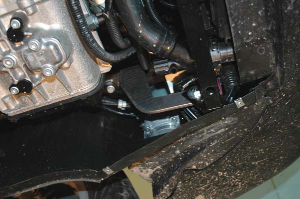

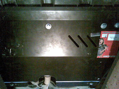

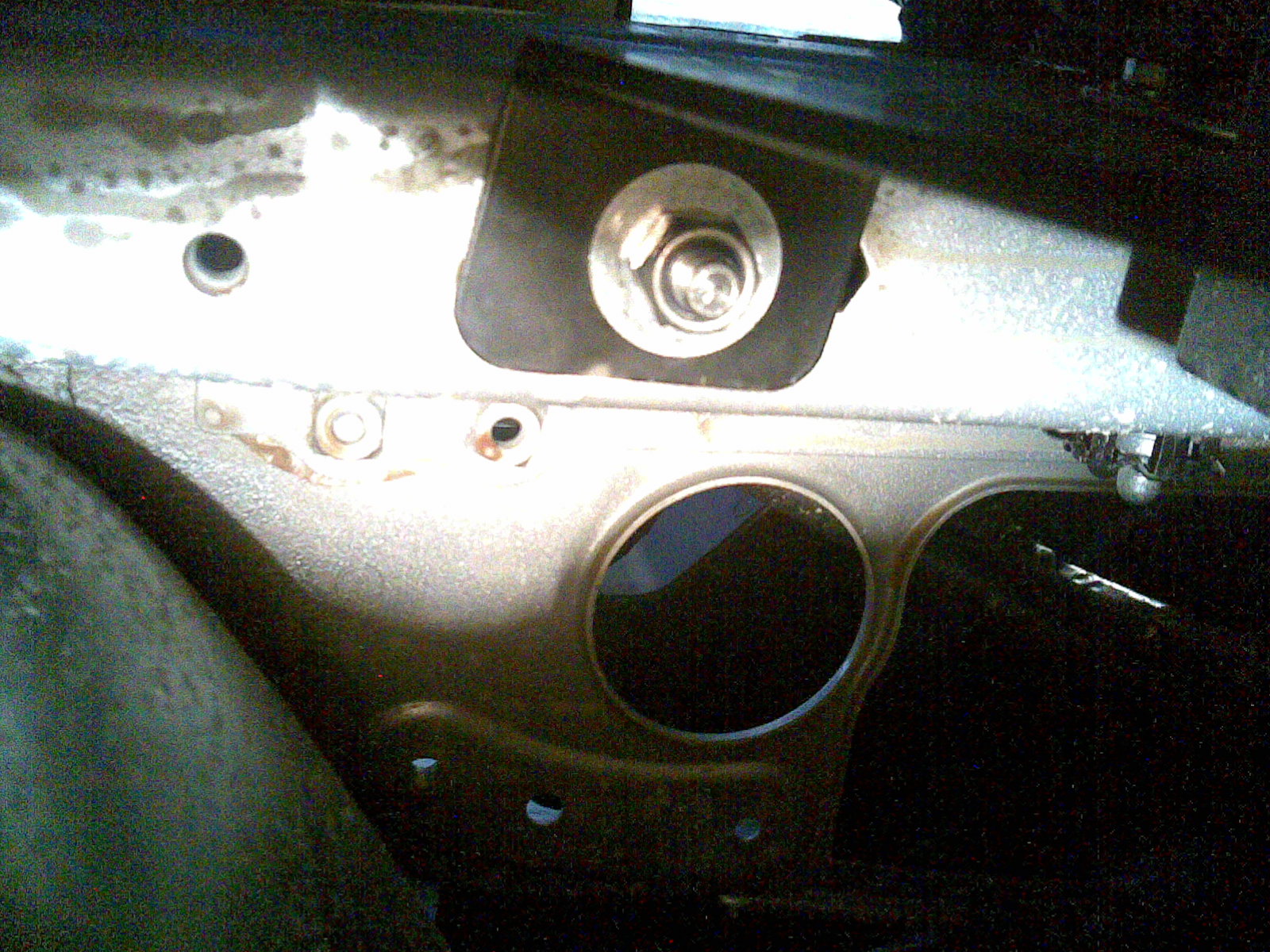

Защита Шериф Шкода Фабия 21.1084, устанавливал сам помощники ненужны совсем, сложного ничего не нашел легко,из инструментов пришлось купить набор зведочных отверток ,торцовый ключ 17, рожковый 17,рожковый14.Самое главное примеряйте подгоняйте думаю из фото будет все понятно.
10022011(019).jpg [ 549.55 КБ | Просмотров: 15821 ]
Комментарий к файлу: И завершающая стадия прикрутить защиту

Комментарий к файлу: В большие дырки лонжерона вставить болт приваренный к планке

Комментарий к файлу: Вставить планку маленькую и наживить болт

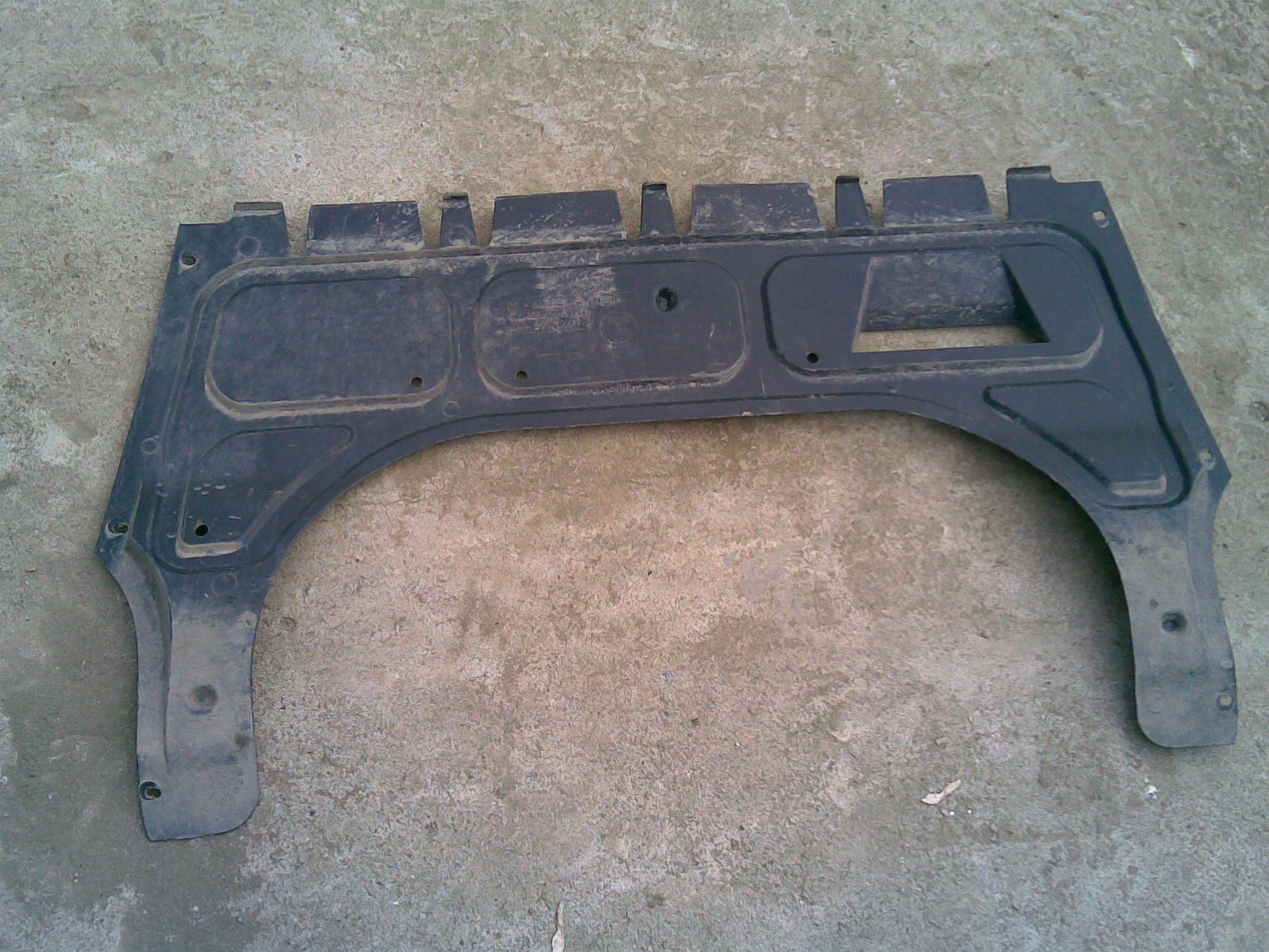

partner
Почему пластиковую защиту не прикрутил к железной? og_luzhok

На фотах Шериф 21.1084, а есть Шериф 26.1084(для ПС) - он вроде без поперечины
разницы нет крепеж к лонжеронам и балке один и тот же, когда сам ставил по описанию Вована чуть непонятки были теперь по фото пользователям будет легче ореентироваться
