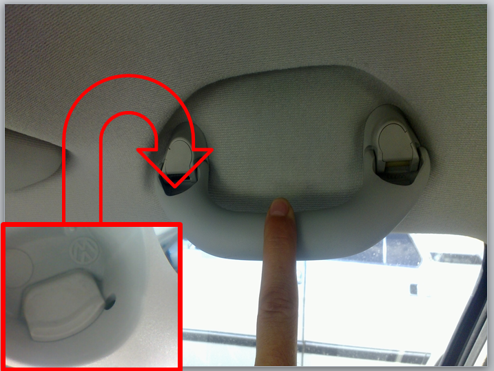

Немцы придумали все просто, а собралось оно как то через 12_1 .
Там слева на самой ручке (в углублении) есть резиновая деталь, которая должна смягчать удар и не допускать ручкой касания крыши.
Но первым на пути возвратного движения ручки встречается покрытие крыши до этой резинки еще 3-4 мм.
Вариантов много, я двусторонний скотч что остался от дефлекторов сложил в 4 слоя и эту полоску длинной 10 мм. приклеил на эту резинку, естественно с одной стороны покрытие на скотче оставил.
Ручки в салоне.
руч_ка.png [ 695.73 КБ | Просмотров: 4703 ]
Не скажу, что они бесшумно возвращаются в исходное положение но, по крайней мере, грохота по крыше уже нет.
