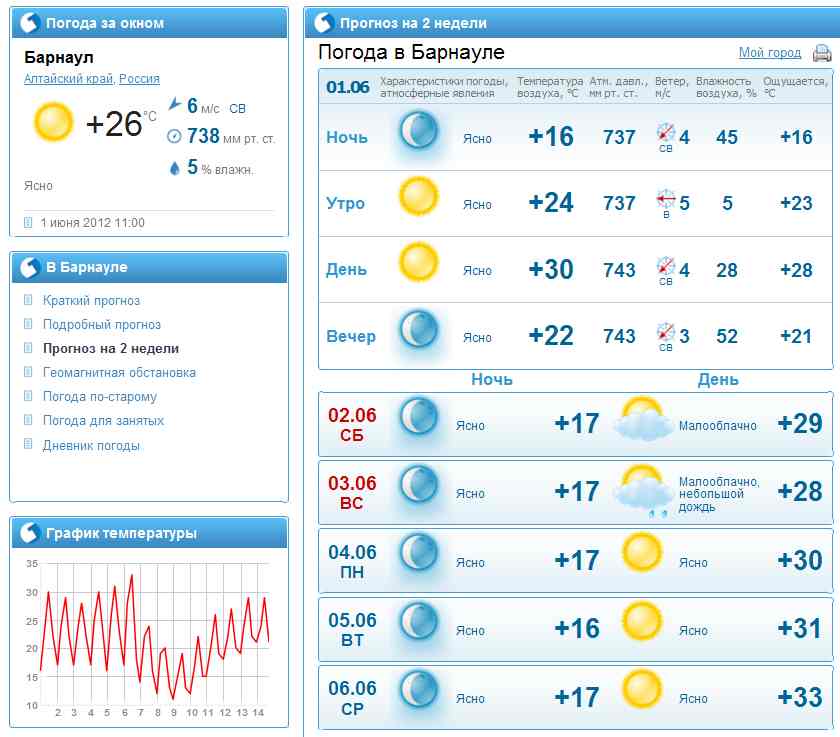

Fan_FERRARI
Всё дело в свойстве воды расширяться/сжиматься. При существенных перепадах температур вода в каналах системы омывателя немного отступает от писалок, подсасывая воздух. Когда вы нажимаете в первый раз, сначала выходит воздух, затем вода. У нас в знойной Сибири среднесуточные перепады температуры достигают 15°С.
Работа омывателя
Погода.jpg [ 53 КБ | Просмотров: 4899 ]
