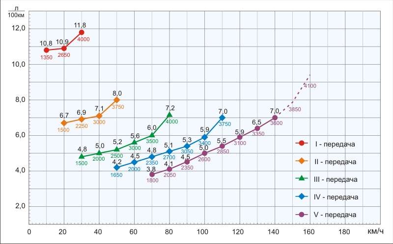

Вот из нашего форума,сохранил(тему не помню)+клик.
Увеличился расход топлива VW Polo седан.
