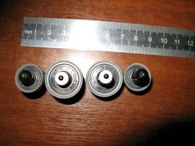

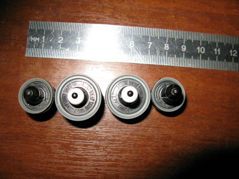

Дверные пистоны от форд фокус 2-100%
Комментарий к файлу: клипсы дверной обшивки от ауди код 6Q0 868 243
Все размеры и диаметры одинаковы, кроме диаметра упора с резиновой прокладкой от ауди он больше на 4мм. В штатные места подходит без всяких переделок, а цена в 5 раз ниже фордовского - 8,90р. Клипсы защелкиваются и открываются с одинаковым усилием.
