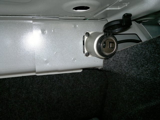

Без фотографий!
Провод с двойной изоляцией сечение 1,5 , плюс(минус можно там же) подключил на свободный контакт на АКБ.
Далее пробросил до толстого пучка который выходит из защитного короба в БУД, далее снял этот короб и протянул до правой стороны там есть отверстие с резиновой заглушкой,резинку отрезаем и просовываем.
Снимаем "бардачек" ,вылавливаем провод.
Дальше снимаем боковые пласмаски со стороны пассажира переднего и заднего пробрасываем в багажник.(я снимал весь салон для шумки-розетка за одно)
Розетка у меня от ниссана.
Но вот тут нужно крепить кому как нравиться. у меня крепление от самолета.

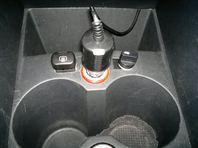

Еще, я провел через центральный тоннель и поставил туда кнопку выключения от жигуля (кнопка включения обогрева заднего стекла)
Очень удобно выключить холодильник (не открывая багажник) уходя на долго.

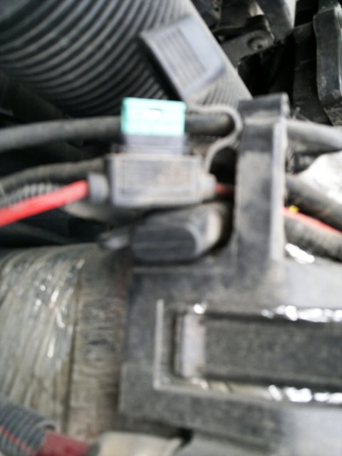

Вот! Вот ответ на вопрос по существу. Спасибочки. Но вопросик обозначился - Вы ничего не написали про предохранитель какой ни будь. Неужели БЕЗ него?
Сообщения: 339
Откуда: Москва ЮВАО
Благодарил (а): 340 раз.
Поблагодарили: 269 раз.
Предохранитель обязательное явление в автомобиле.
Извините, забыл.
Предохранитель.( 30 А )поставил возле АКБ , сфоткаю выложу .

Сходил на фоткал на телефон.
Комментарий к файлу: Кнопка отключения розетки, левая.
Розетка в багажном отделении

Комментарий к файлу: Предохранитель 30А возле АКБ.
2013-04-30-123.jpg [ 45.15 КБ | Просмотров: 4590 ]

Комментарий к файлу: Не было желания сверлить или резать. Поставил так.
2013-04-30-119.jpg [ 66.76 КБ | Просмотров: 4590 ]
Комментарий к файлу: Болтики стоят в распор с обратной стороны гаечки. Данная проставка применена в этом месте чтоб под вытащить розетку,не помещается в углубление,ежели делать плоский крепеж.
2013-04-30-118.jpg [ 58.77 КБ | Просмотров: 4590 ]
