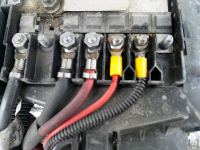

Провод с двойной изоляцией сечение 1,5 , плюс(минус можно там же) подключил на свободный контакт на АКБ.
Далее пробросил до толстого пучка который выходит из защитного короба в БУД, далее снял этот короб и протянул до правой стороны там есть отверстие с резиновой заглушкой,резинку отрезаем и просовываем.

Предохранитель.( 30 А )поставил возле АКБ , сфоткаю выложу .

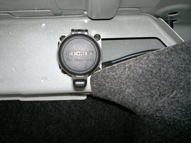

Сходил на фоткал на телефон.
Комментарий к файлу: Кнопка отключения розетки, левая.
Розетка в багажном отделении

Комментарий к файлу: Предохранитель 30А возле АКБ.
2013-04-30-123.jpg [ 45.15 КБ | Просмотров: 4493 ]
Комментарий к файлу: Провод второй справа.
2013-04-30-122.jpg [ 61.32 КБ | Просмотров: 4493 ]
Комментарий к файлу: Не было желания сверлить или резать. Поставил так.
2013-04-30-119.jpg [ 66.76 КБ | Просмотров: 4493 ]
Комментарий к файлу: Болтики стоят в распор с обратной стороны гаечки. Данная проставка применена в этом месте чтоб под вытащить розетку,не помещается в углубление,ежели делать плоский крепеж.
2013-04-30-118.jpg [ 58.77 КБ | Просмотров: 4493 ]

Приблизительно как у abarkaev1 Провод 1,5 кв.мм по левому порогу от блока предохранителей (в свободное гнездо с постоянным плюсом поставил контакт и предохранитель 15 А) и в левую нишу в багажнике. В нише отверстие под розетку ножиком (направление розетки - как-бы вдоль автомобиля) С обратной стороны ковролина приклеил круглую пластиковую пластину толщиной 1-1,5 мм для усиления крепления защелок. Розетка от Опеля. Ах да, релейная развязочка оборудована - включается розетка при включении зажигания, а выключается при постановке на охрану нештатной сигналкой.
