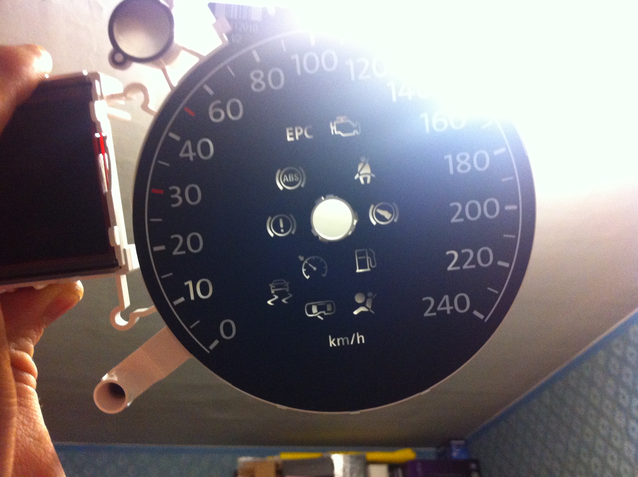

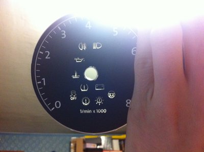

Сам разик катался с открытым (спасибо человеку на камри, который напомнил) багажником. В связи с тем что показывать состояние багажника весьма полезна для общественности, а на приборке куча лишних иконок - предлогаю скомпилировать мысли и желания граждан и родить идею как это реализовать. Прилагаю фото шкал на просвет. Плюс прошу выложить распиновку приборной панели.
При открытом багажнике должна ли гореть лампа на панели?
IMG_4011.JPG [ 1.59 МБ | Просмотров: 4606 ]
IMG_4012.JPG [ 1.74 МБ | Просмотров: 4606 ]
хех, были б спички - был бы Рай ! (с) :grin:
Сообщения: 2344
Поблагодарили: 926 раз.
Зачем? Сигнал открытого багажника на приборную панель не приходит в непосредственном виде :)
Он приходит на блок управления бортовой сети на контакт 30 (зелено-синий провод сечением 0.5 кв.мм). При открытом багажнике на этом проводе масса, при закрытом - плюс через лампу освещения багажника.
