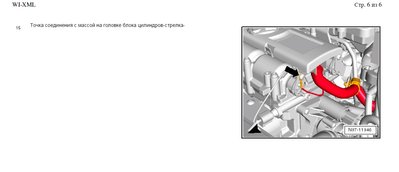

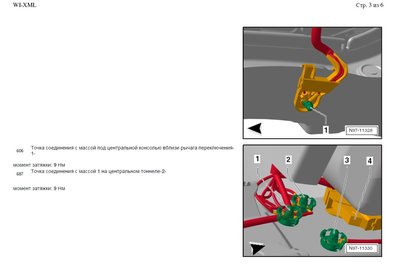

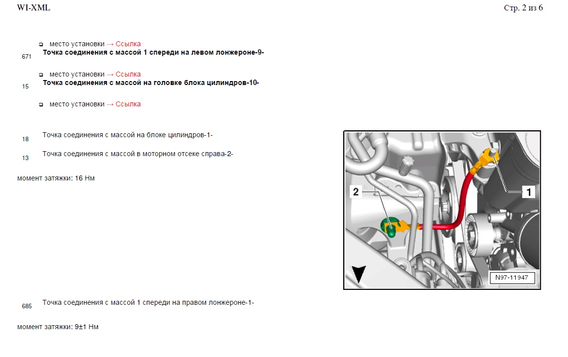

Имя: Георгий
Вот что нашел в Сети по подключению массы. В том числе указаны моменты затяжки
Куда прицепить минус?
01.jpg [ 162.22 КБ | Просмотров: 2502 ]
02.jpg [ 112.72 КБ | Просмотров: 2502 ]
