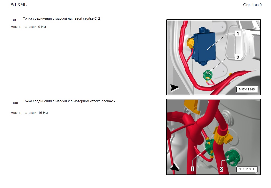

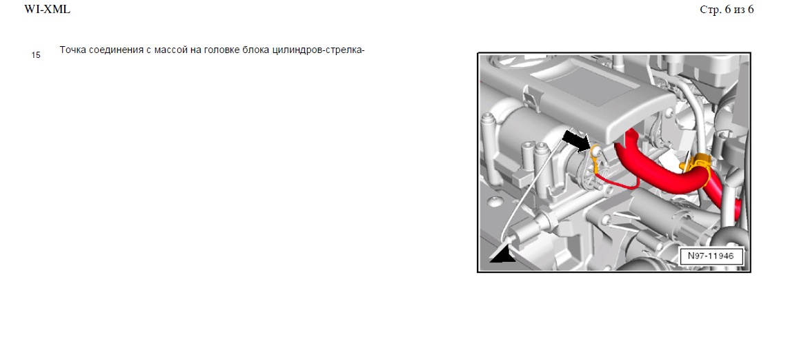

Вот что нашел в Сети по подключению массы. В том числе указаны моменты затяжки
Куда прицепить минус?
01.jpg [ 162.22 КБ | Просмотров: 2506 ]
02.jpg [ 112.72 КБ | Просмотров: 2506 ]
03.jpg [ 95.57 КБ | Просмотров: 2506 ]
04.jpg [ 105.88 КБ | Просмотров: 2506 ]
05.jpg [ 100.08 КБ | Просмотров: 2506 ]
06.jpg [ 67.35 КБ | Просмотров: 2506 ]
