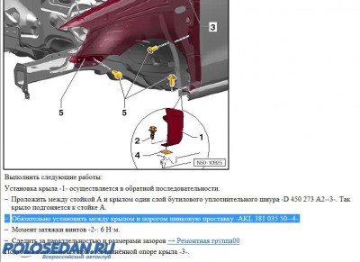

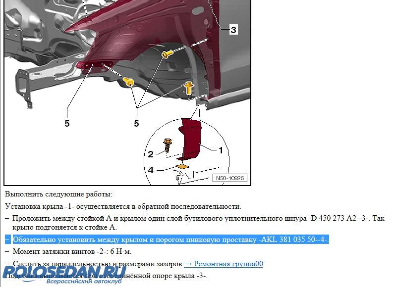

будешь ставить крыло на место -обязательно между ним и кузовом под болт положи цинковую пластину -она работает как элемент анодной защиты от коррозии.
Именно из-за того -что она сгнила -теперь начал ржаветь кузов в этом месте.
Есть очень хороший и дешевый источник этих цинковых пластин -солевые батареи -у них цинковый стакан

Поздно прочитал, я посадил на герметик, которым швы замазывают. Как ни странно именно это соединение у меня не было гнилое, гниль пошла с выемки для двери, плюс в месте где крепится брызговик, с обратной стороны порога был налет ржавчины небольшой.
