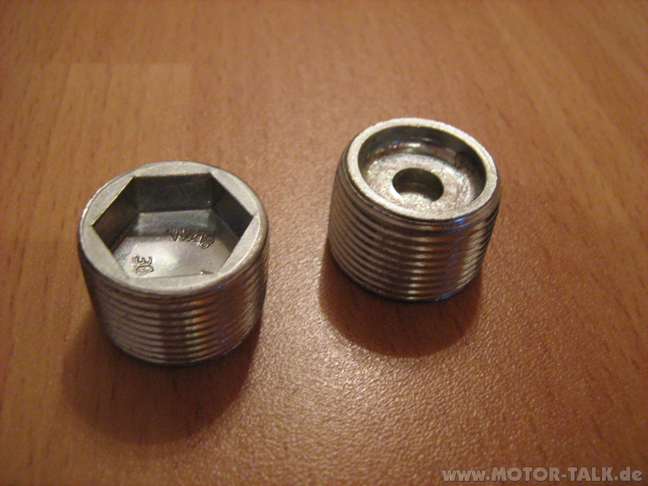

Пробка поддона МКПП имеет внутренний шестигранник. Точно не скажу какой 5 или 6 мм.
Номер пробки WHT 000 310 A, уплотнительное кольцо к ней 09D 321 181 B
Чё-то Вы батенька номера даете для АКПП!?

Наверное то что надо WHT 001 937
Во!! Вот эта похожа!!
gromov писал(а):
Чё-то Вы батенька номера даете для АКПП!? Наверное то что надо WHT 001 937
Ой! Извиняюсь! Ошибся :oops: Спасибо за поправку. :-)Вроде вот она.
WHT 001 937.JPG [ 363.51 КБ | Просмотров: 7446 ]
Сообщения: 674
Откуда: Калуга
Благодарил (а): 77 раз.
Поблагодарили: 232 раз.
А если нет такого шестигранника под рукой? Никто не пробовал с помощью колёсного болта и ключа на 17?
Сообщения: 488
Благодарил (а): 180 раз.
Поблагодарили: 225 раз.
день добрый. пробка М24*1.5 ключ шестигранник кажется на 17 мм.
С Уважением,Радик.
Oleg76, думаю все реально. Мне доводилось откручивать таким образом внутренние шестигранники. Берем болт М10 со шляпкой под ключ 17. На болт накручиваем 2 гайки и контрим их между собой. Потом за гайку которая ближе к шляпке болта крутим в обратную сторону и все. По крайне мере мне так удавалось откручивать. :-)

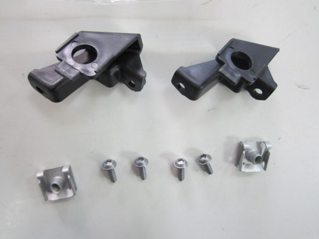

Poloногий, а что за рем комплект? есть ли опыт использования? можно ли им крепления фары починить?
Set, оно специально для этих целей и предназначено. Крепления на фаре сконструированы таким образом, что при не сильных ДТП ломается крепеж, а сама фара остается при этом целой. Ремонтные ушки прикручиваются саморезами в специально предназначенные для этого отверстия, за счет чего восстанавливается крепление фары. Выглядит так:
6R0 998 226.jpg [ 67.66 КБ | Просмотров: 8029 ]

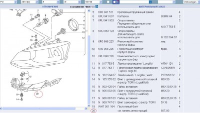

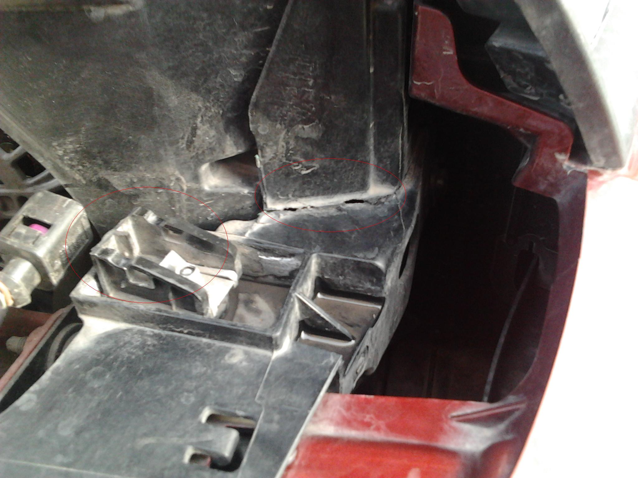

Товарищи, а если фару переднюю заказывать полностью в сборе по номеру 6RU 941 016, она сразу со всеми лампами придет? указана вроде как с лампами в каталоге.
И подскажите пожалуйста номера пластиковых штук, в количестве 2, которые под фарой.(см. фото) В каталоге не могу никак понять какие они. И пластиковая деталь, на которую они крепятся, а то она лопнула. (см. фото)
Фото0188.jpg [ 274.59 КБ | Просмотров: 7953 ]

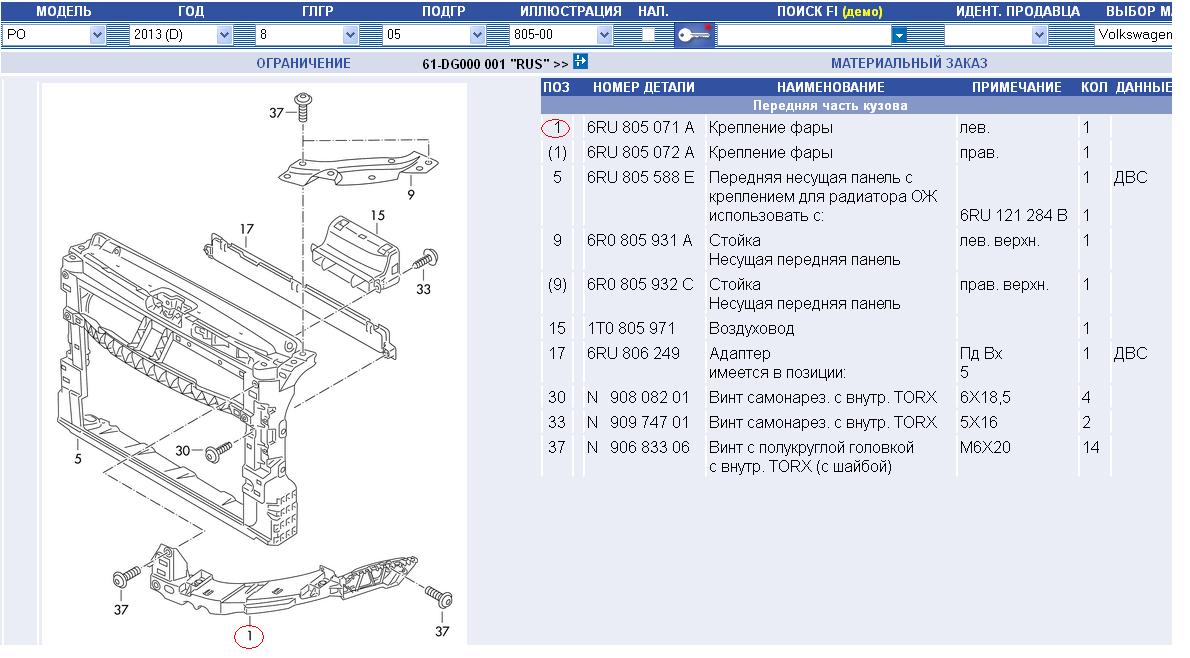

вроде как нашел её в каталоге, но она без номера, не могу понять как найти номер.
Добавлено спустя 49 минут 5 секунд:
Так, нашел эту штуковину. 6RU 805 072 A Кронштейн переднего бампера правый. Осталось найти эти две штуки под фару.
