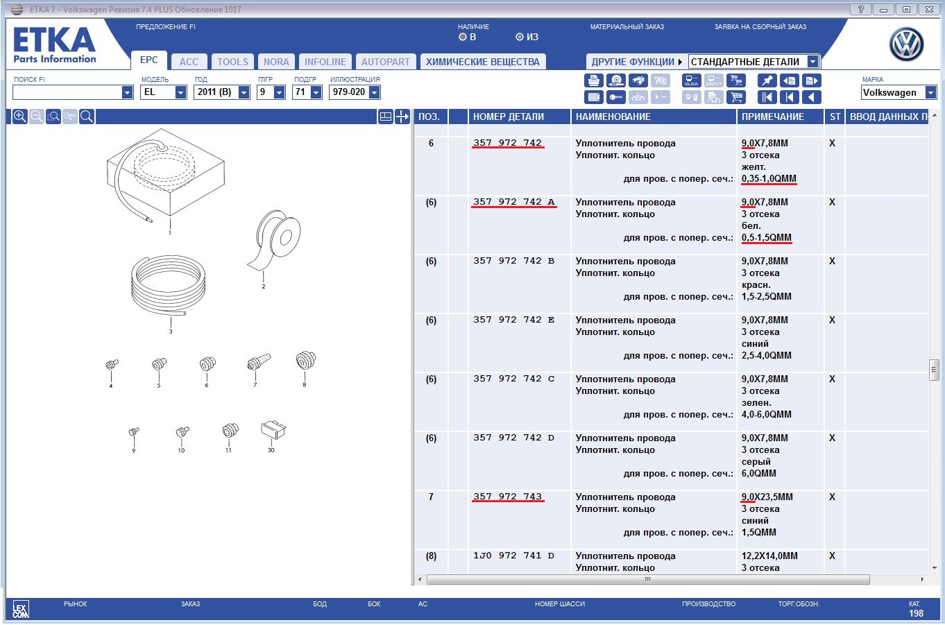

Смотри, нашел картинку (видно плохо, но видно) - http://www.hermesautoparts.com/producti ... 517722.jpg
Там на контакте есть усик, именно им он и крепится в корпусе разъема. По виду, это обычные автоклеммы, которые продаются во всех автомагазинах. А вот провод 000979135 видимо сидит на одном усике.
два усика, по одному с каждой стороны. Но собрав штекер с проводом, я понял что этот провод с пинами не для этого штекера, так как пин немного выпирает из штекера. Но всё равно всё отлично.
Да ладно, не парься. Я на драйве глянул, все этот пин туда вставляют. Никто вроде не жаловался пока. :grin:
В обшем померий отверстие под заглушку и я потом гляну какая нужна. :-)
Спасибо Серый, завтра напишу диаметр дырки.
Максим, в общем смотри. Заглушки есть под диаметр 9мм и следующая идет под 12,8мм. Под диаметр 10мм нет, значит надо смотреть из представленных. Судя по этой картинке, то в этом разъеме используется заглушка 357 972 743. Она под диаметр 9мм. для провода сечением 1,5мм2. Если верить этой информации, то нужна заглушка 9мм. Тебе для провода 1,0мм2 подойдет любая, 357 972 742 или 357 972 742 A. А так, вот можешь глянуть:
Заглушка 1.JPG [ 277.97 КБ | Просмотров: 8224 ]
