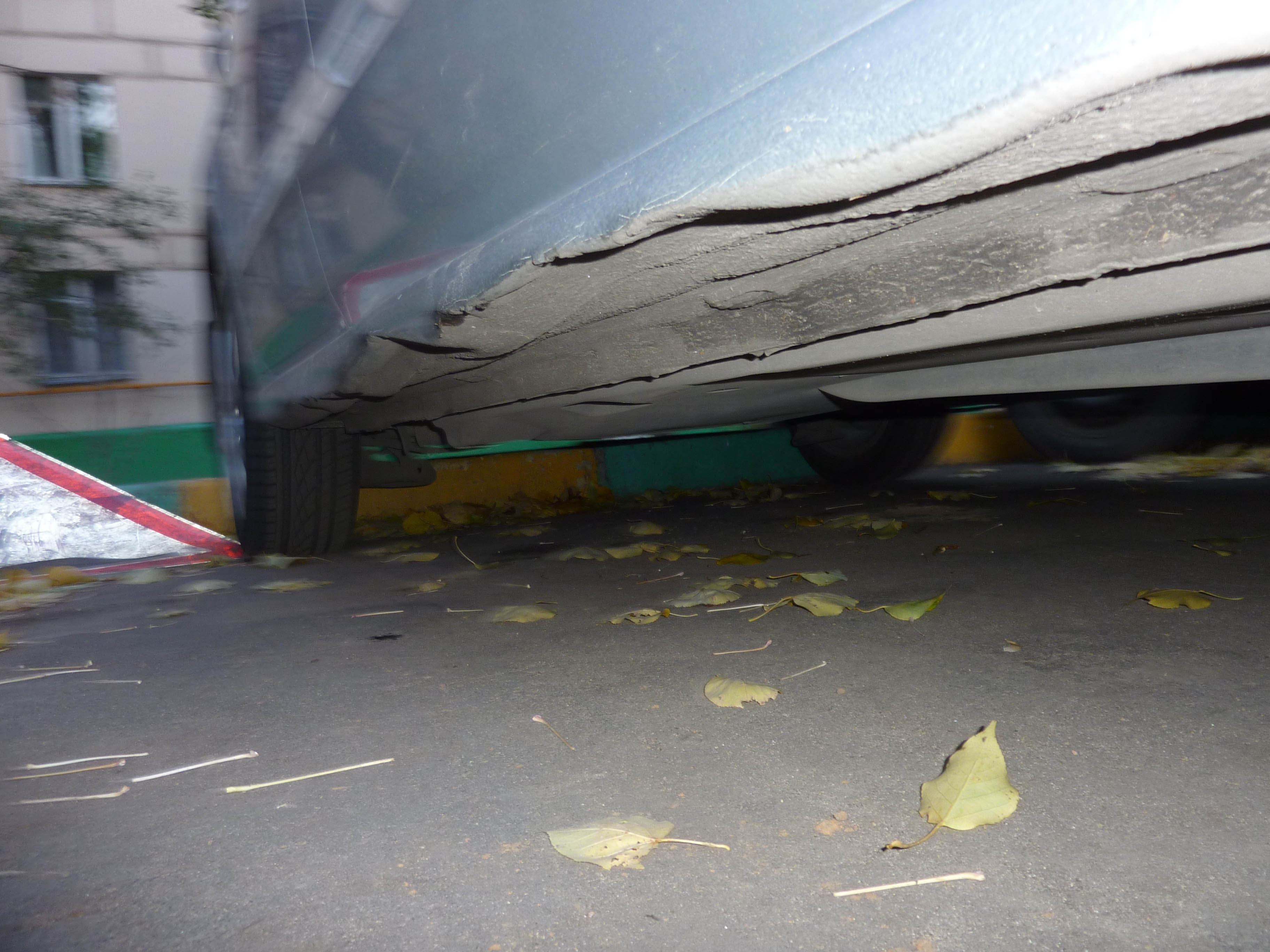

Аналогичный вопрос по теме, только здесь сам виноват: по глупости наехал на камень, повреждения порога серьезные. На сервисе мастера чешут репу: замена или ремонт??? подскажите, бывалые...

Terrikon это что за камень такой был?.. булыжник какой-то...
по теме: металл не порвало, поэтому думаю ремонт вполне уместен.

все верно, булыжник на дороге

Теоретически можно и починить, правда когда вытягивать будут, то обязательно превратят в решето. Подлезть в порог, что бы выстучать, увы невозможно. Поэтому полюбому будут приваривать пластины, гребенки итд. Себе я наверное поменял бы (отказался бы от порога, бронированного шпаклей). И после замены сразу на антикор, желательно прям там же не выезжая на улицу. Авось еще поживет.
