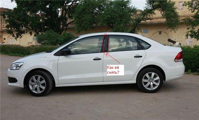

Как всетаки снять эту пластмасску????

Похоже, держится на двух пистонах в нижней части, и за счёт выступа - в верхней.

Видимо слабо я центральную цасть клипсы тянул, отверткой штоли попробовать.
Сообщения: 8094
Я бы не советовал ЕЁ вообще трогать.
Почему? спросите вы....
Чуть позже напишу.
158 писал(а):
Видимо слабо я центральную цасть клипсы тянул, .....
...насколько мне не изменяет память, нужно не тянуть а утопить.....
уточнения чуть позже.....

gelozevs777
Почему её лучше не трогать?
Сообщения: 8094
158
А как вы вдавите штифты в фиксаторах под № 2 ?????написано правда ,что надо ввести :!: накладку с распорными штифтами из втулок.....как это понимать ????? тянуть пока или фиксаторы не выскочат или накладка не треснет в местах крепления фиксаторов.
Там ведь подхода нет, а следовательно......Снять накладку, не повредив её, невозможно.!!!!!!(так пишет Эльза)
хотя попробуйте может получится.
Удачи.

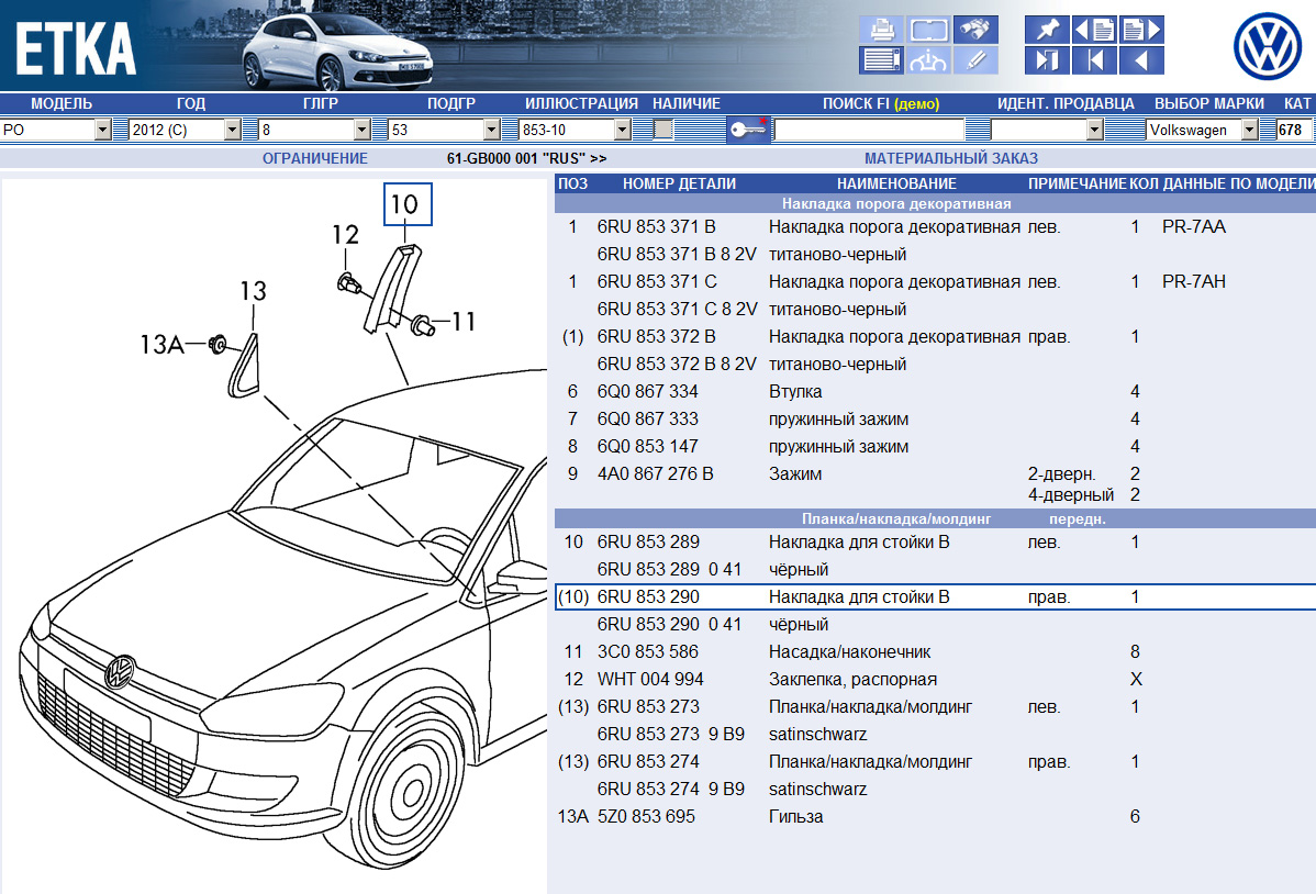

Ну дык узнавайте!
О том, как самому снять/отремонтировать/установить ...
etka.jpg [ 384.67 КБ | Просмотров: 8937 ]
Раз так, 158 подумайте как ставить будете обратно.

Я уже подумал=) Новую куплю она 250руб стоит +пистоны новые :-)
Код левой накладки 6RU853289041
Код правой 6RU853290041
