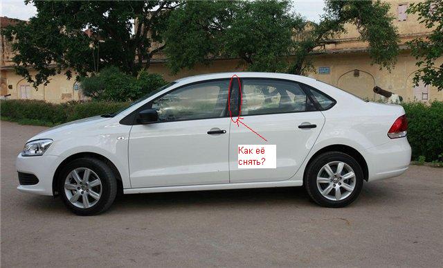

Как всетаки снять эту пластмасску????

джиппер писал(а):
Здесь под номером 10.
Похоже, держится на двух пистонах в нижней части, и за счёт выступа - в верхней.
Видимо слабо я центральную цасть клипсы тянул, отверткой штоли попробовать.
Я бы не советовал ЕЁ вообще трогать.
Почему? спросите вы....
Чуть позже напишу.
158 писал(а):
Видимо слабо я центральную цасть клипсы тянул, .....
...насколько мне не изменяет память, нужно не тянуть а утопить.....
уточнения чуть позже.....

Итак, как обещал, по поводу Накладка (наружная) стойки В
Накладка стойки В Снятие.doc [121 КБ]
Накладка стойки В Установка.doc [116.5 КБ]

gelozevs777
Почему её лучше не трогать?
Сообщения: 8090
Поблагодарили: 1816 раз.
158
А как вы вдавите штифты в фиксаторах под № 2 ?????написано правда ,что надо ввести :!: накладку с распорными штифтами из втулок.....как это понимать ????? тянуть пока или фиксаторы не выскочат или накладка не треснет в местах крепления фиксаторов.
Там ведь подхода нет, а следовательно......Снять накладку, не повредив её, невозможно.!!!!!!(так пишет Эльза)
хотя попробуйте может получится.
Удачи.

gelozevs777 писал(а):
158
Удачи.
При кузовном ремонте авто, заказывали новую! :-(
Вот вот и я про то же.
Покупать новые и обтягивать....а старые только ломать.
Ясно. спасибо. Вот бы еще где нибудь код новой накладки узнать.
Ясно. спасибо. Вот бы еще где нибудь код новой накледки узнать.
Ну дык узнавайте!
Раз так, 158 подумайте как ставить будете обратно.
Я уже подумал=) Новую куплю она 250руб стоит +пистоны новые :-)
Код левой накладки 6RU853289041
Код правой 6RU853290041
