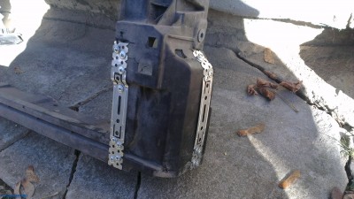

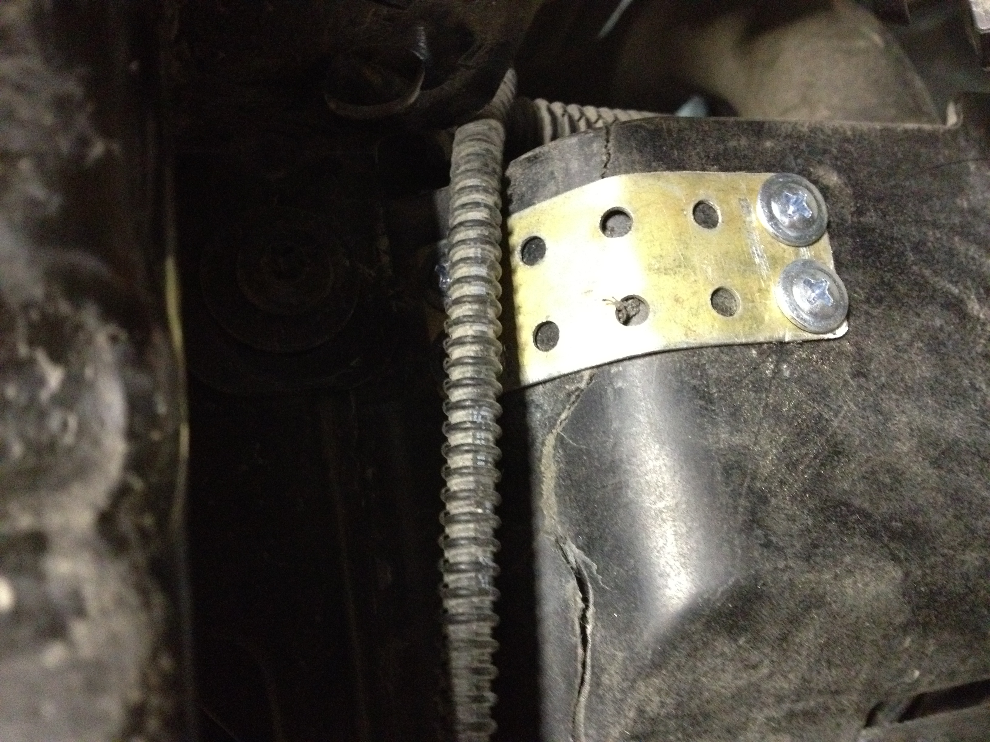

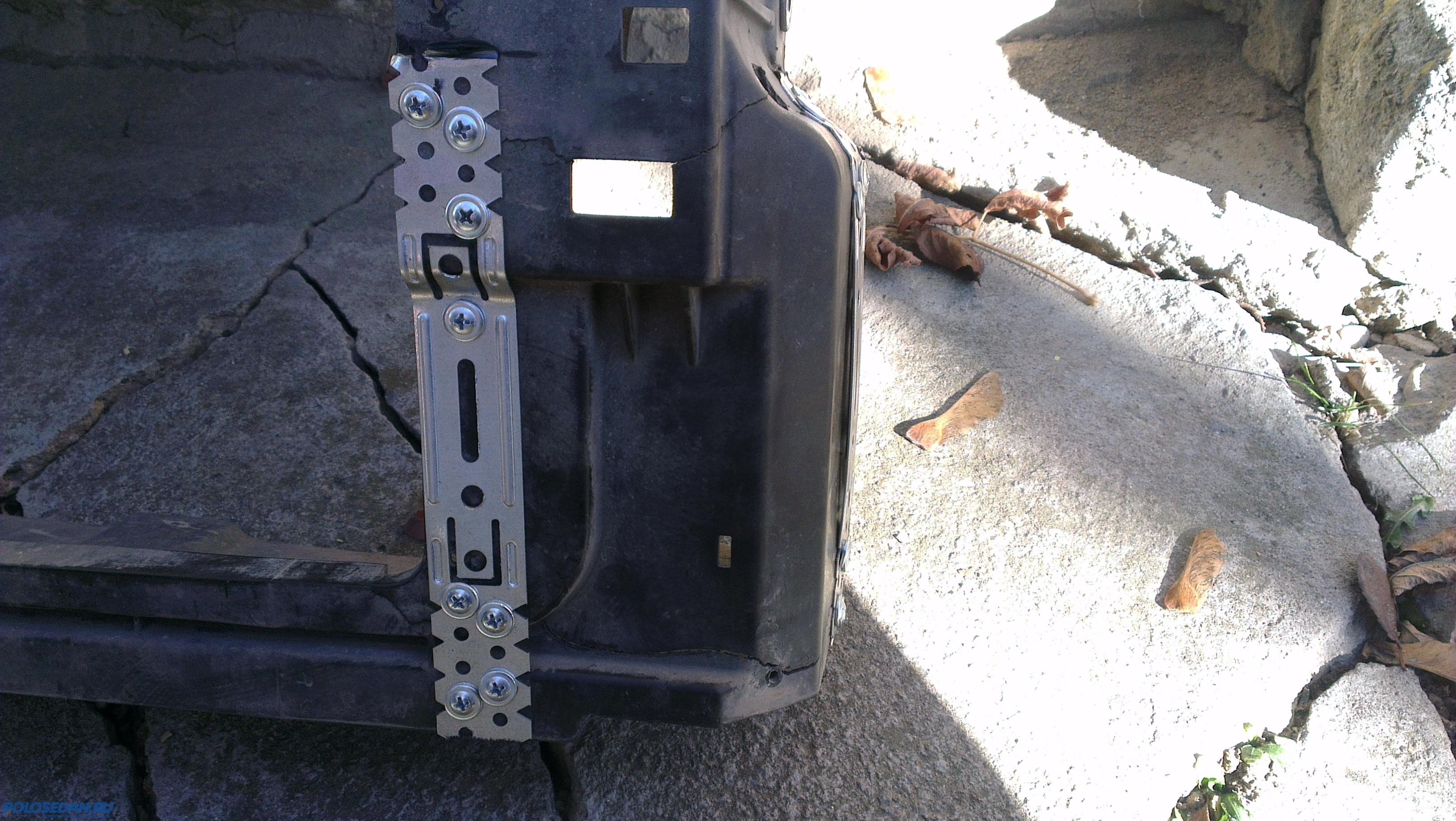

я так и сделал. фото перед покраской
Рамка радиатора треснула
IMG_0182[1].JPG [ 2.63 МБ | Просмотров: 10526 ]
IMG_0181[1].JPG [ 2.25 МБ | Просмотров: 10526 ]

Примерно также сделал.
Доволен

Опять треснула) опять снял бампер, проклепал новой пластиной и забыл.

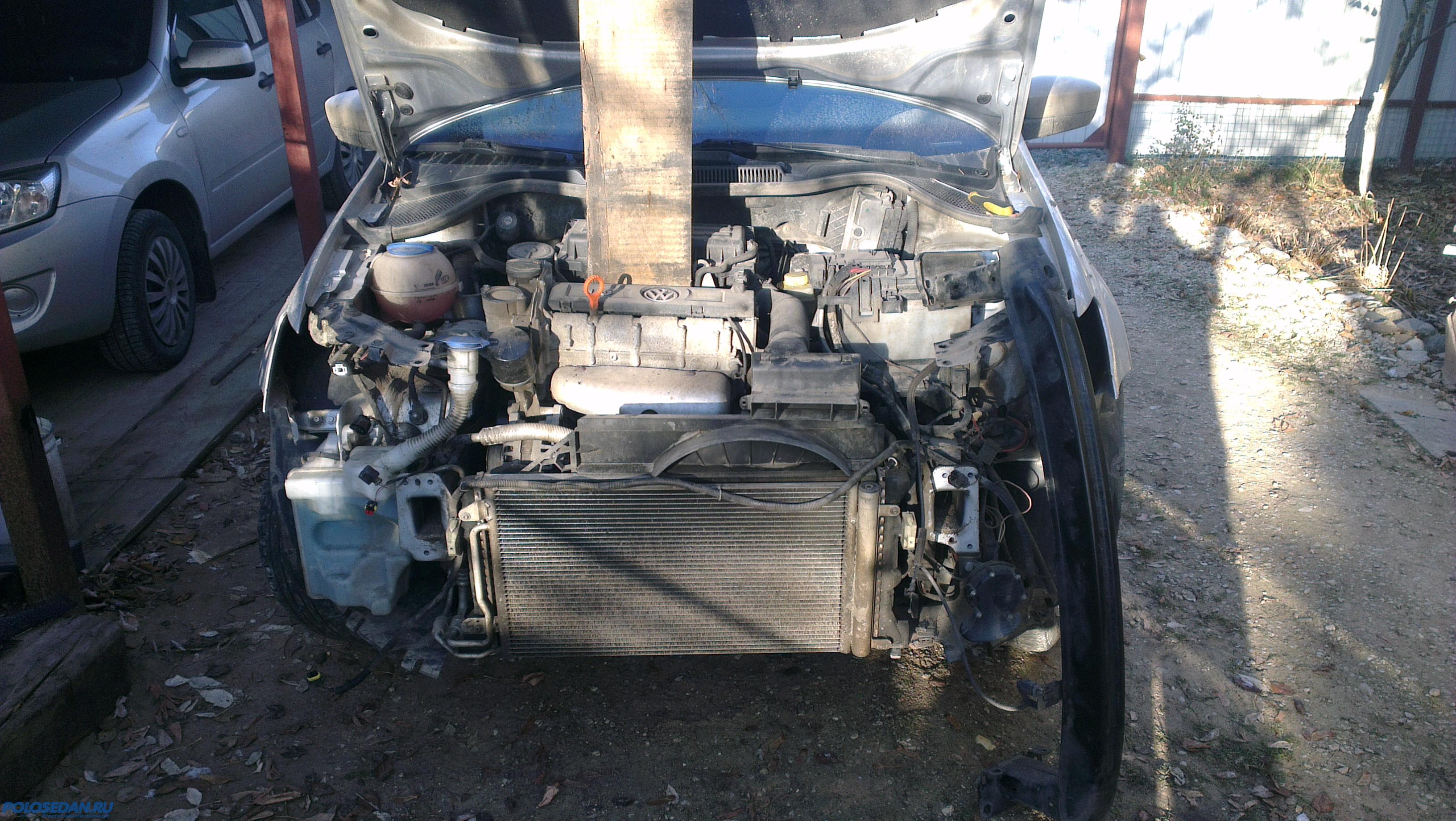

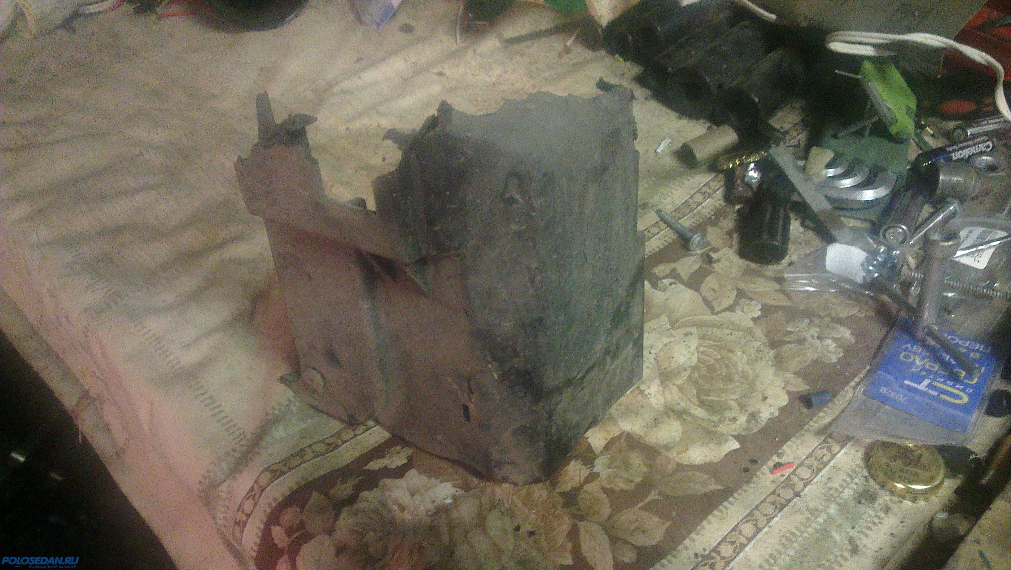

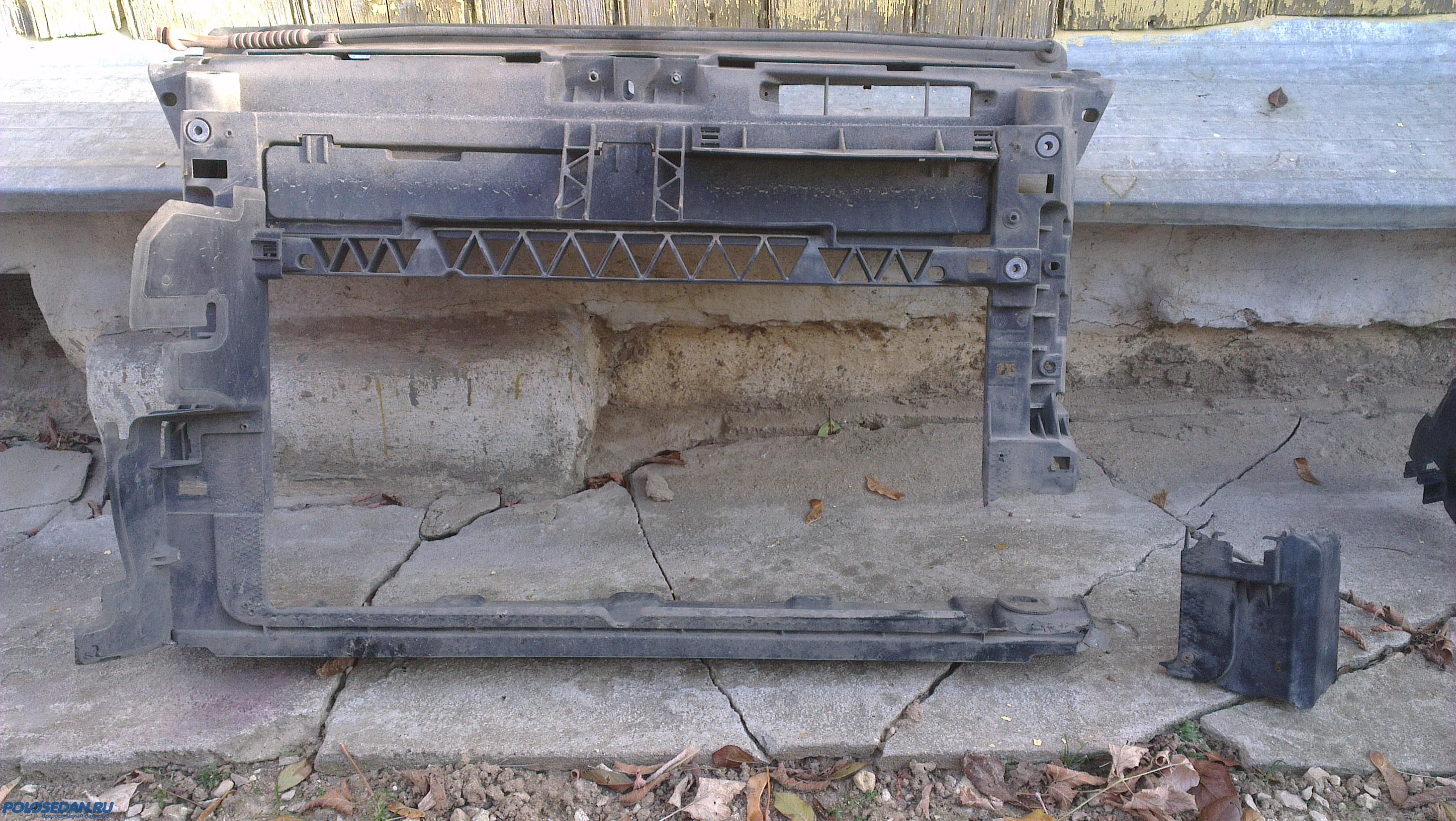

Тут спрашивали про рецидивы. Отвечаю, очень даже возможны. Первый раз сломал прошлой осенью. провалился мордой в яму и разломил на насколько частей. Где-то так
Безымянный1.png [ 29.41 КБ | Просмотров: 8861 ]
. Купил новую у ОД где-то за 4000 рублей.
И вот, не прошло и года, опять сломал, катаясь по дачному бездорожью. В этот раз отломил всего одну сторону.
IMAG0188[2].jpg [ 2.58 МБ | Просмотров: 8861 ]
. Остальная часть пока на машине стоит. В выходные буду пробовать отремонтировать.
По моему очень уж неудачно как-то она расположена. И защита её не прикрывает.

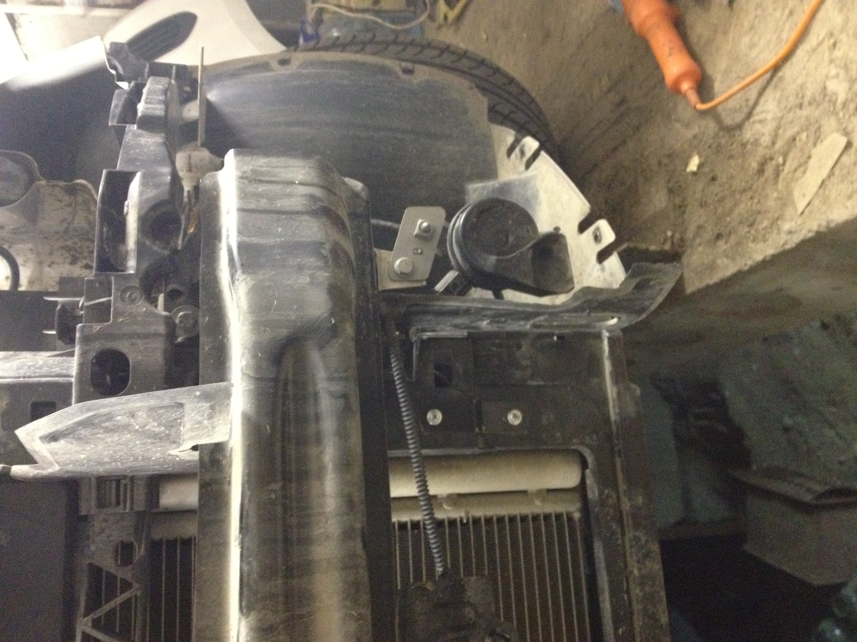

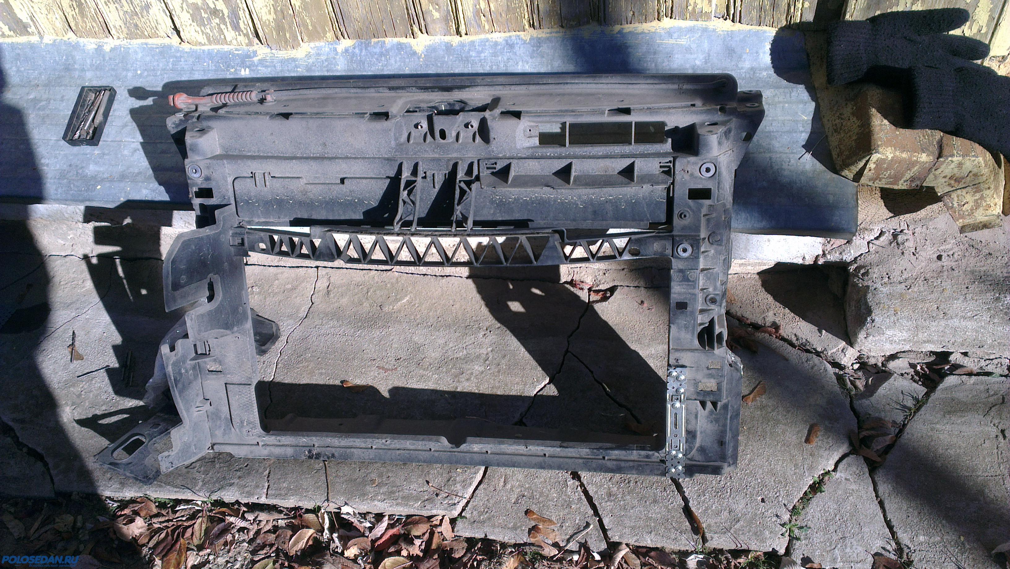

Что-бы её снять нужно вот да такой степени разобрать перед.
IMAG0189[1].jpg [ 2.22 МБ | Просмотров: 8820 ]
Было так.
IMAG0192[1].jpg [ 2.41 МБ | Просмотров: 8820 ]
Стало так.

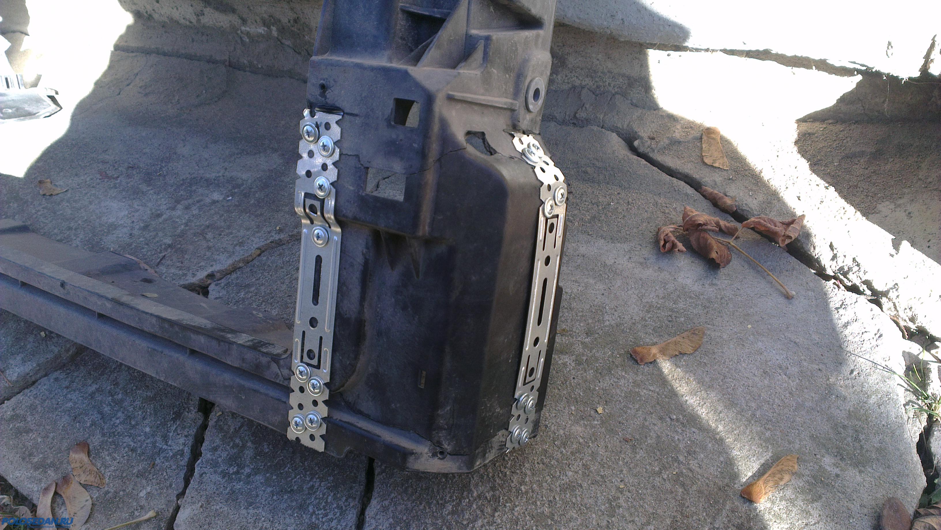

IMAG0193[1].jpg [ 2.05 МБ | Просмотров: 8820 ]
IMAG0194[1].jpg [ 1.97 МБ | Просмотров: 8820 ]
IMAG0195[1].jpg [ 2.57 МБ | Просмотров: 8820 ]
shivshun, Нормально!! Накладки дунуть в черный цвет и еще проходит ого го скока...!!

Доброго времени суток! Вот и я починил свою треснувшую рамку радиатора с помощью установки металлической пластины.
Снимал только нижний пластиковый пыльник бампера (он крепится к бамперу на защелках). Места между рамкой и бампером достаточно чтобы произвести ремонт. Пластину толщиной 2мм. изогнул по профилю рамки и прикрепил на 8 саморезов. Саморезы закручивал длинной отверткой, через нижнюю решетку радиатора.
