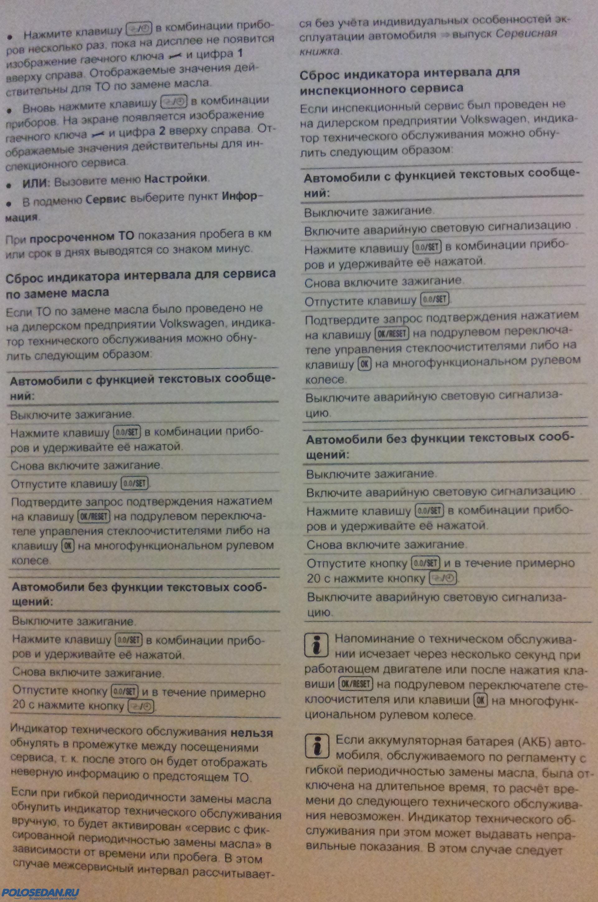

При включении зажигания появляется ошибка на пенели приборов на отображение расхода топлива
похоже на "маленькие часы с цифрой 37". ПОдскажите что обозначает?
Сообщения: 2967
Откуда: Псков
Благодарил (а): 918 раз.
Поблагодарили: 1626 раз.
Могу косвенно предположить, что это индикатор, сигнализирующий вам о том, что через X километров вам пора на ТО. Фото выложите, и все сразу будет понятно.

Я тоже так подумал но нигде не могу найти что то точно ...

36 дней осталось до окончания календарного года после предыдущего ТО.
400 км осталось до следующего ТО (исходя из регламентных 15 тыс км пробега между ТО)
