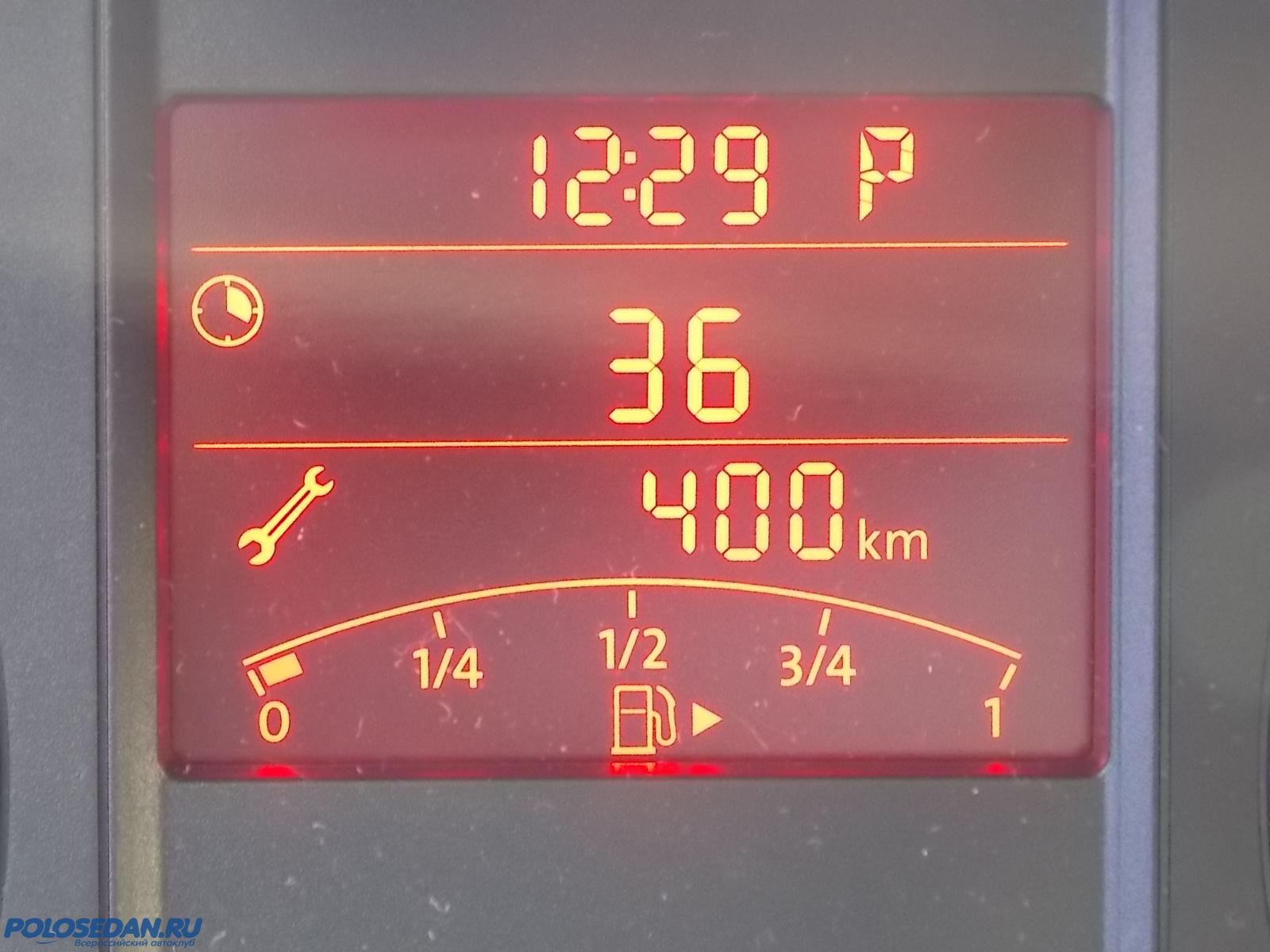

Имя: Alesha787
При включении зажигания появляется ошибка на пенели приборов на отображение расхода топлива
похоже на "маленькие часы с цифрой 37". ПОдскажите что обозначает?

Могу косвенно предположить, что это индикатор, сигнализирующий вам о том, что через X километров вам пора на ТО. Фото выложите, и все сразу будет понятно.

Я тоже так подумал но нигде не могу найти что то точно ...
Как  сбросить надпись на приборке после ТО на VW Polo седан
DSCN4489.jpg [ 508.16 КБ | Просмотров: 8589 ]

36 дней осталось до окончания календарного года после предыдущего ТО.
400 км осталось до следующего ТО (исходя из регламентных 15 тыс км пробега между ТО)
