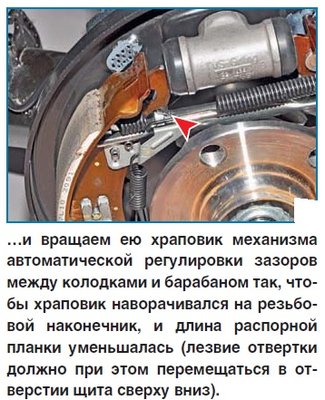

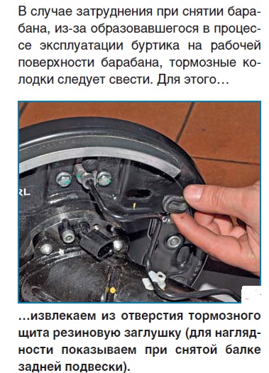

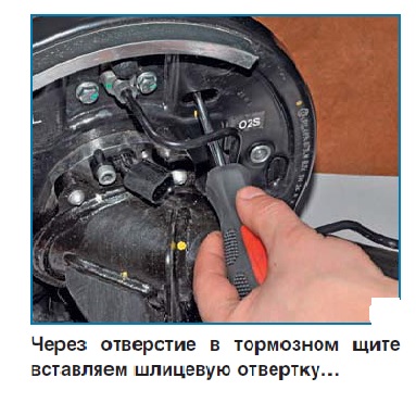

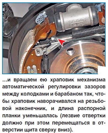

Mister_T писал(а):
....хочу покрасить задние барабаны, но не могу никак их снять, колодки не дают. Видимо "буртик" на барабане образовался и цепляется за колодки. Подскажите как свести колодки?
О том, как самому снять/отремонтировать/установить ...
01.jpg [ 94.28 КБ | Просмотров: 12657 ]
02.jpg [ 56.05 КБ | Просмотров: 12657 ]
03.jpg [ 87.97 КБ | Просмотров: 12657 ]

Опять не получилось снять тормозные барабаны. Указанной (на приведённом выше фото) заглушки нет. Есть только заглушка для контроля износа колодок.
Сообщения: 8094
Mister_T,
а почему решили,что именно буртик не даёт ?
барабан шевелится, а слазить не хочет и чувствуется что цепляет за колодки, так?
тогда опять же молоток килограммовый в руки и проставочку деревянную и лупашить пока не слезет, соответственно с выводом о пригодности данного барабана(ов) .
Если действительно большой буртик,то тут не красить, а менять .

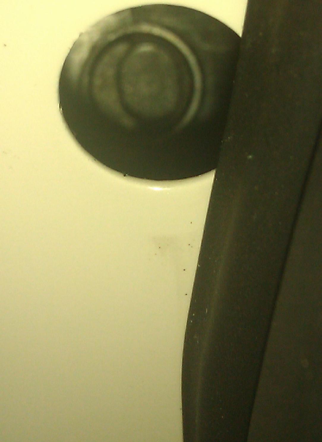

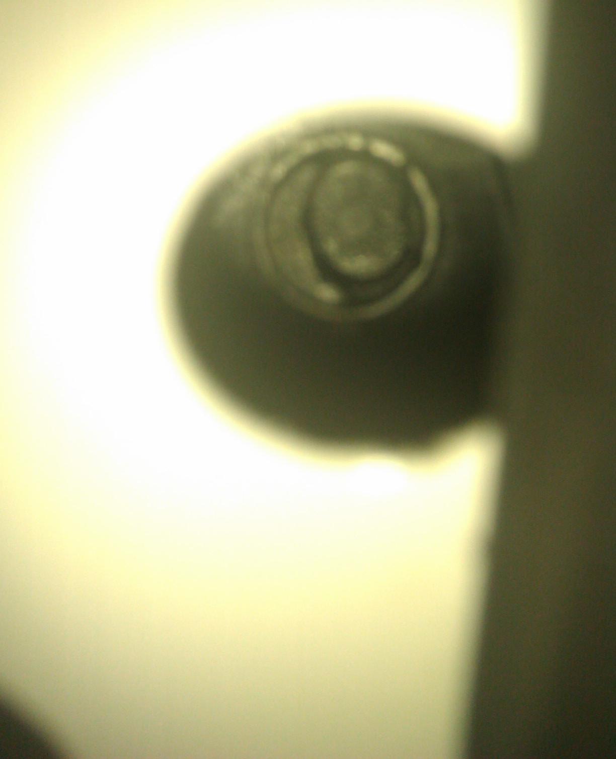

Не могу снять задние наружные ручки(делаю все по инструкции), кто-нибудь снимал их сам?
на фото углубление в личинке, зацепиться в котором не за что и крутить там тоже нечего.
hole12.jpg [ 80.31 КБ | Просмотров: 12344 ]
hole22.jpg [ 86.06 КБ | Просмотров: 12346 ]

gelozevs777 писал(а):
Mister_T, ну как там с барабанами то, удалось снять ? или рукой махнули ..?
Nark52 писал(а):
Не могу снять задние наружные ручки(делаю все по инструкции), ..........
а по какой инструкции, что бы не повторяться ?
по инструкции которая в этой ветке есть, там четыре Word'овских документа, если это вас интересует.
так же есть похожие описания снятия задней ручки для Octavia, Fabia, Golf и Passat b5.
1.Оттянуть ручку на себя
2.Вставить в отверстие с торца двери отвертку с "загнутым концом"
3.Подцепить крепление ручки, потянуть на себя и освободить "личинку".
Поправьте меня, если я не прав. На картинке написано "Вращаем храповик автоматической регулировки зазоров". Это что, он как-то сам автоматически потом в другую сторону вращаться?
Я к тому, что эта планка больше похожа на регулировку ручника, и она конечно может не давать сойтись колодкам. Но автоматическая регулировка зазора выполняется посредством пружинных шайб в рабочем цилиндре. И для простого снятия нужно сначала покрутить этот храповик, а потом ещё осадить сами колодки.
UPDATE:Вот кстати сведение колодок, картинки из Эльзы:
До 22недели 2011
С 22/2011
Посмотрел про задние тормоза в Эльзе. Такое впечатление, что для самих поршней в рабочем цилиндре нет ограничения возврата (система с пружинными шайбами, которая очень распространена). А не даёт колодкам сходится больше, чем надо, именно распорная штучка. Похоже на то, что она по ходу износа колодок подтягивается пружинкой в место, где упор колодок выпирает больше. Следовательно, и правда, если как-то укоротить/убрать эту распорку, то колодки сойдутся. А у Mister_T, похоже производство до 22/2011.
