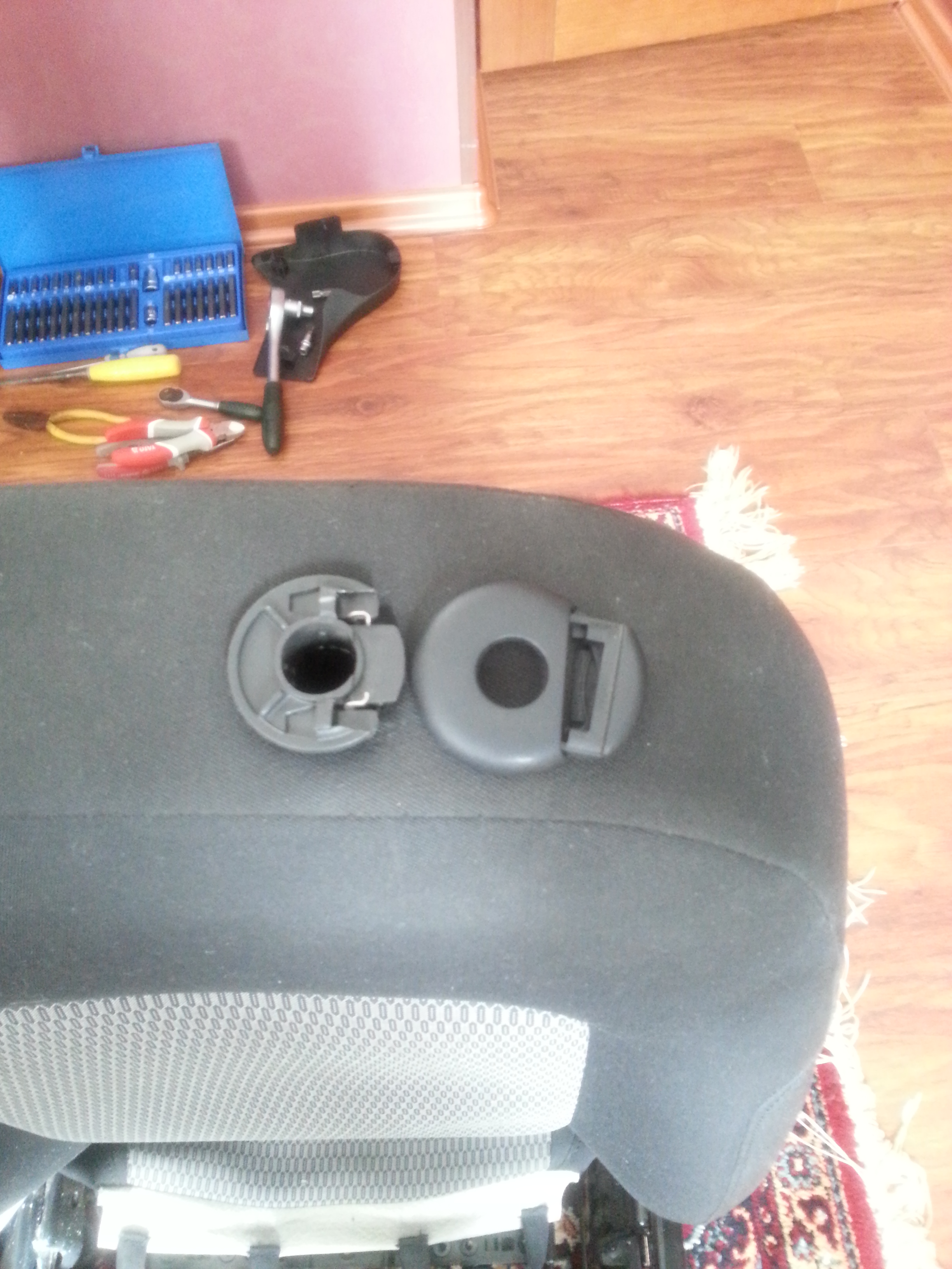

Доброго времени суток. Подскажите,пожалуйста, как снять втулки подголовника на переднем сидении :oops: ?
мне когда меняли коркасы седений по гарантии, то мастер эти втулки просто резко тянул вверх. bt
Зарегистрирован: 14 мар 2014, 15:15
Откуда: Воскресенск
frem писал(а):
То бишь, жахнуть и ломать? :grin: Мне кажется там зашлеки есть. Ломать, а потом топать к дилеру лень :-( Если конечно только вариантов нет уже...
Добавлено спустя 13 минут 28 секунд:
Вау :grin: сработало.Дернул посилнее. От удивления что она вышла легко аж глаза на лоб полезли :shock:
Комментарий к файлу: А вот со второй как то не очень вышло.Надо дальше пробовать

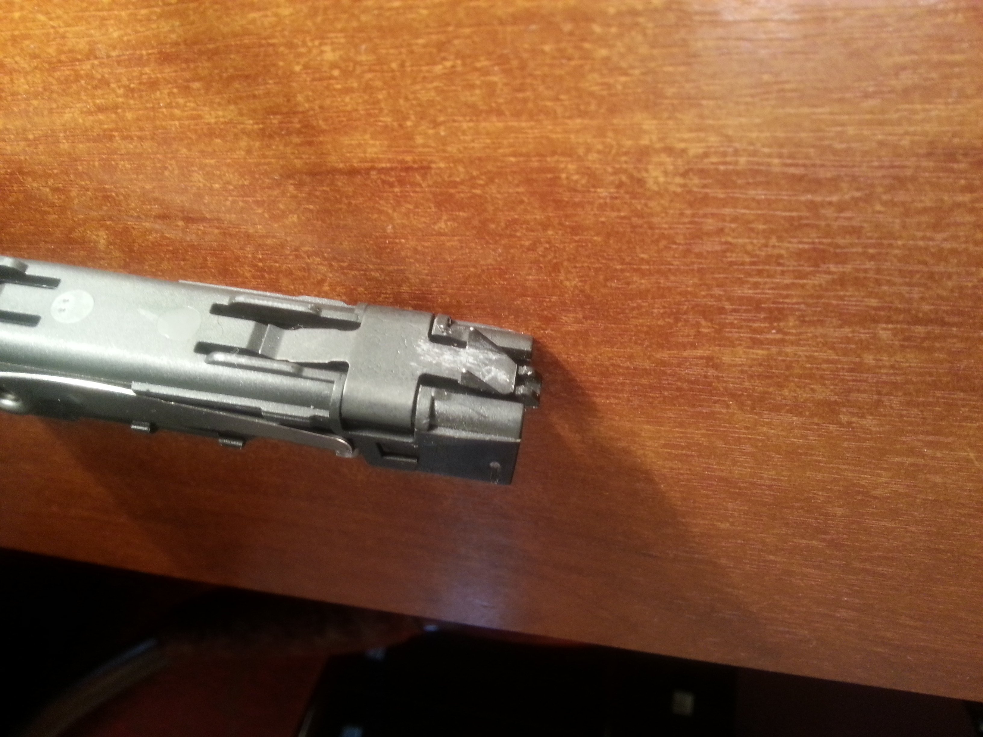

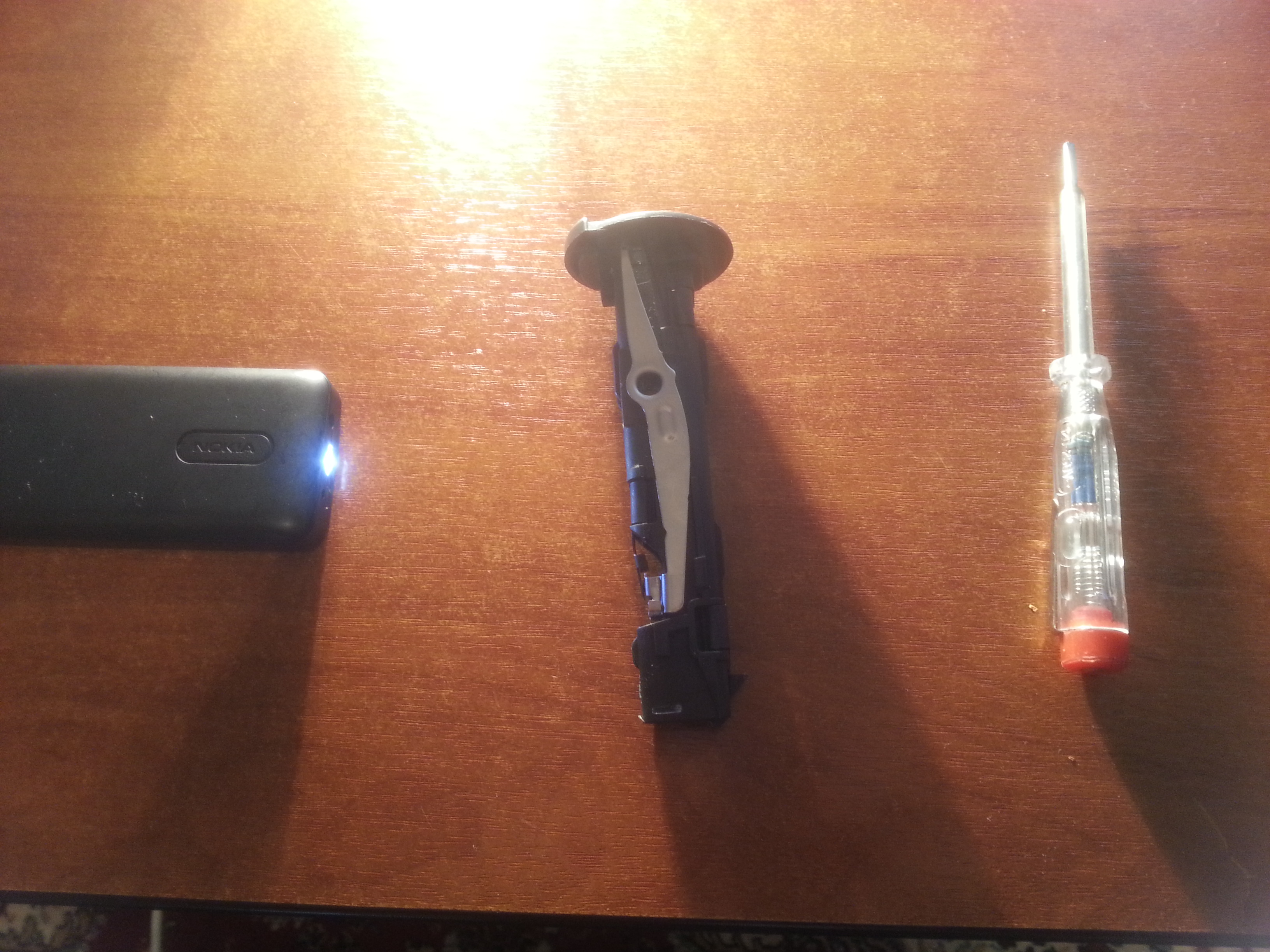

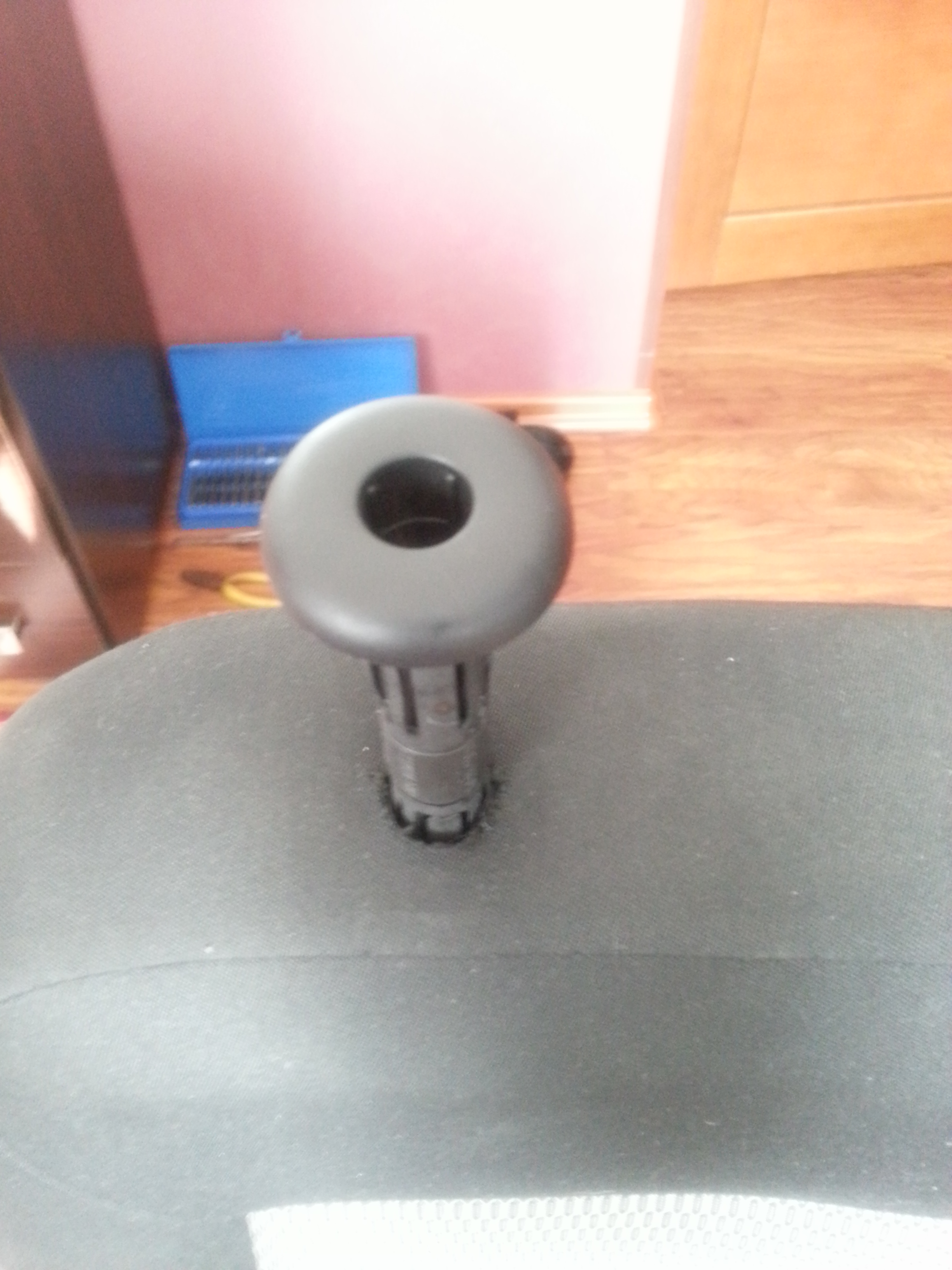

Ох и намаялся с последней втулкой с зажимным механизмом :cry:
Вам понадобится:Старый телефон нокиа с фонариком,небольшая отвертка.Телефон с фонарем вставляем с тыльной стороны сиденья и закрепляем его там(там есть к чему его примостить). Иначе вы ничего толком без света фонаря не разберете. Обратите внимания на два паза,торчащих у конца конструкции. Именно они мешают выдернуть втулку.Пазы очень острые.Не пытайтесь отогнуть рукой, а второй дернуть, порежетесь как я. Зажмите отверткой пазы,вдавив ее между металлическим ободом,опоясывающим втулку, и самой втулкой.После закрепления отвертки,смело с силой дергайте втулку на себя.Она спокойно выйдет из обода..
