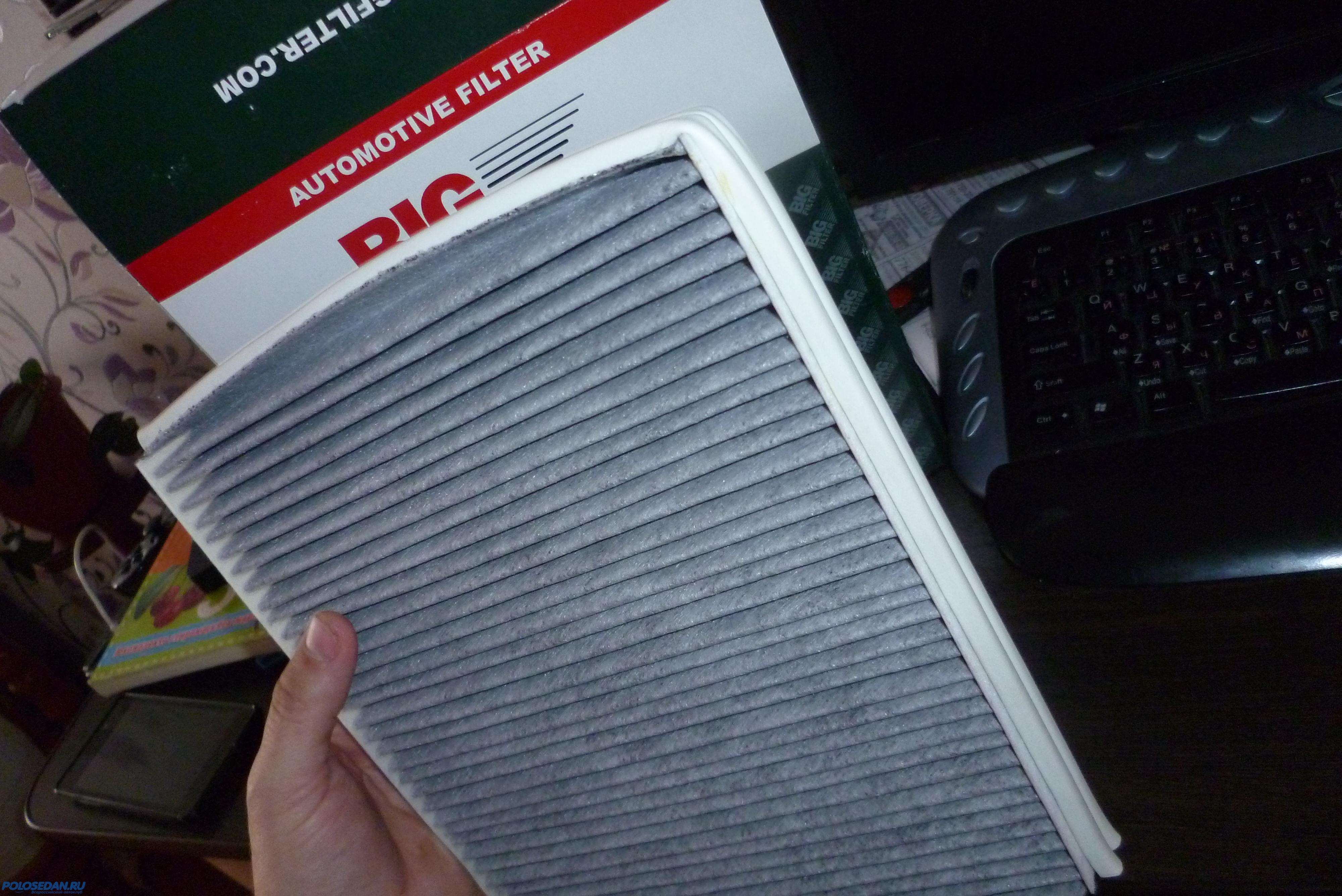

Продолжаю историю о фильтре GB9892C BIG FILTER
т.к. фильтр предназначен для установки с рамкой, габаритами он слегка меньше чем требуется для фильтра устанавливаемого без рамки.
решается просто: на два торца фильтра наклеивается(на клей Момент) оконный уплотнитель. длина 47см.
Фильтр на самом деле оказался неплохим. сейчас езжу и на замену его-же купил.
Цена фильтра: 250рэ.

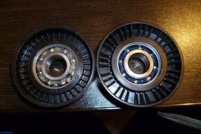

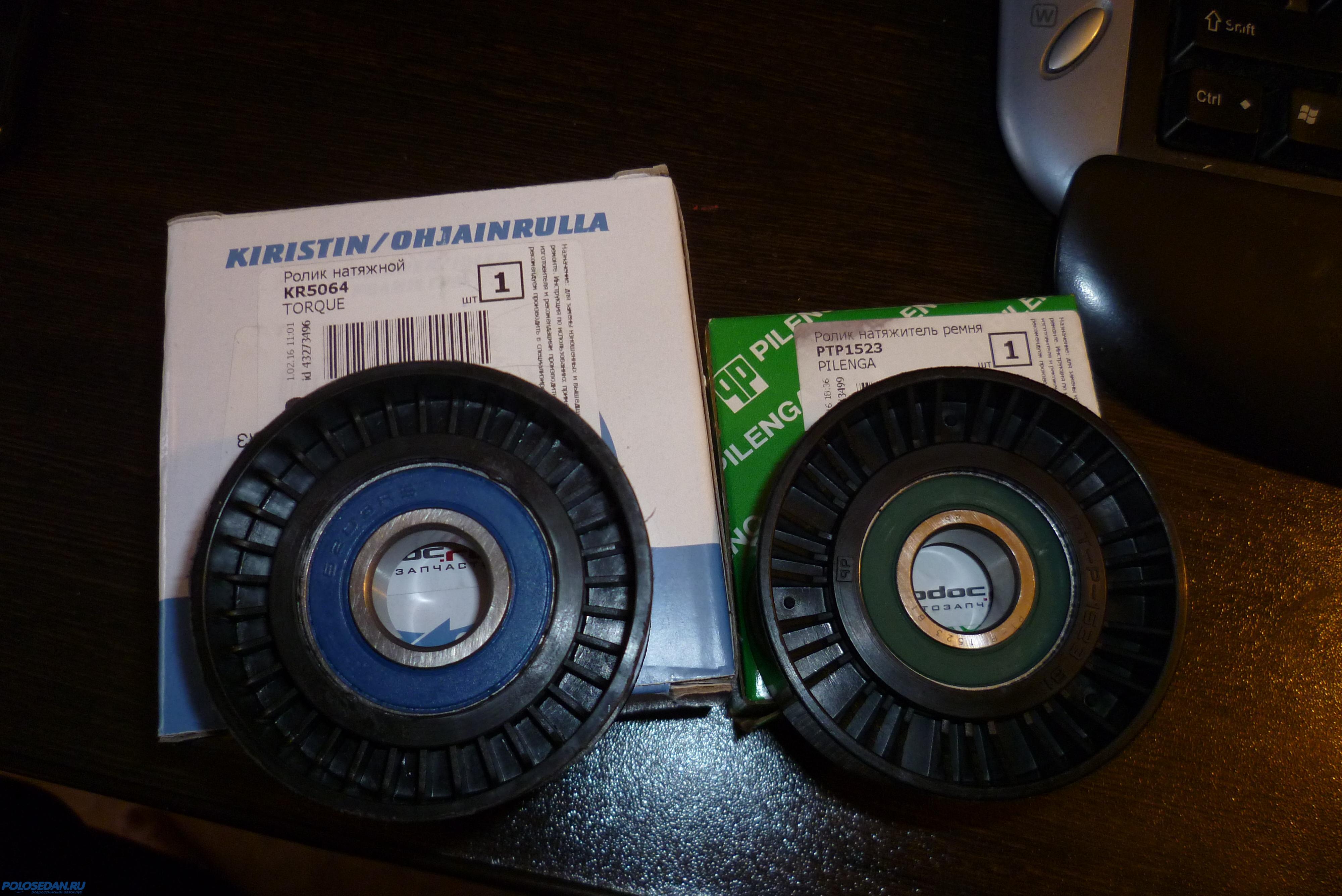

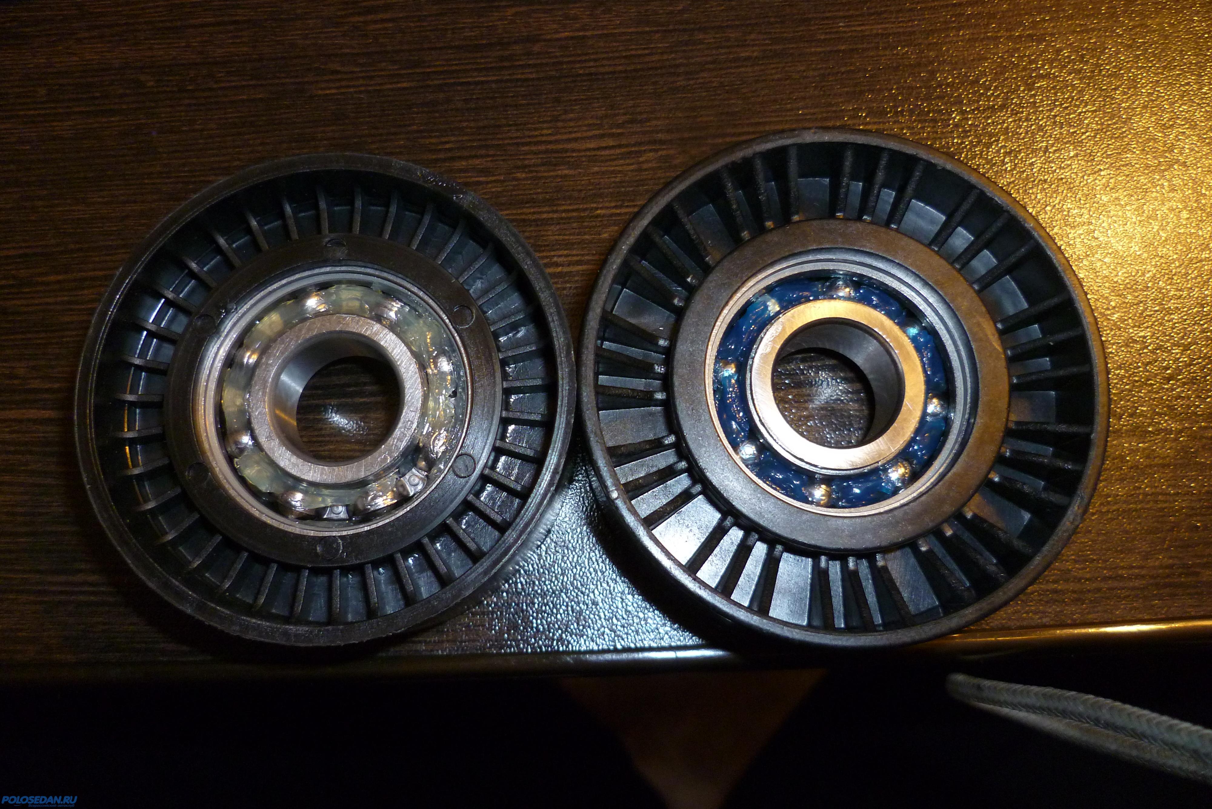

у обоих роликов подшипник 6203
Pilenga PTP1523
Наружный диаметр - 70мм, ширина 25мм.
качество изготовления хорошее.
в подшипнике Литол(синий). можно не добавлять.
TORQUE KR5064
Наружный диаметр - 64мм, ширина 26-27мм.
Качество изготовления посредственное, много облоя.
В подшипнике вазелин. Мало вазелина. стоит добавить Литол24(либо Шрус4м).

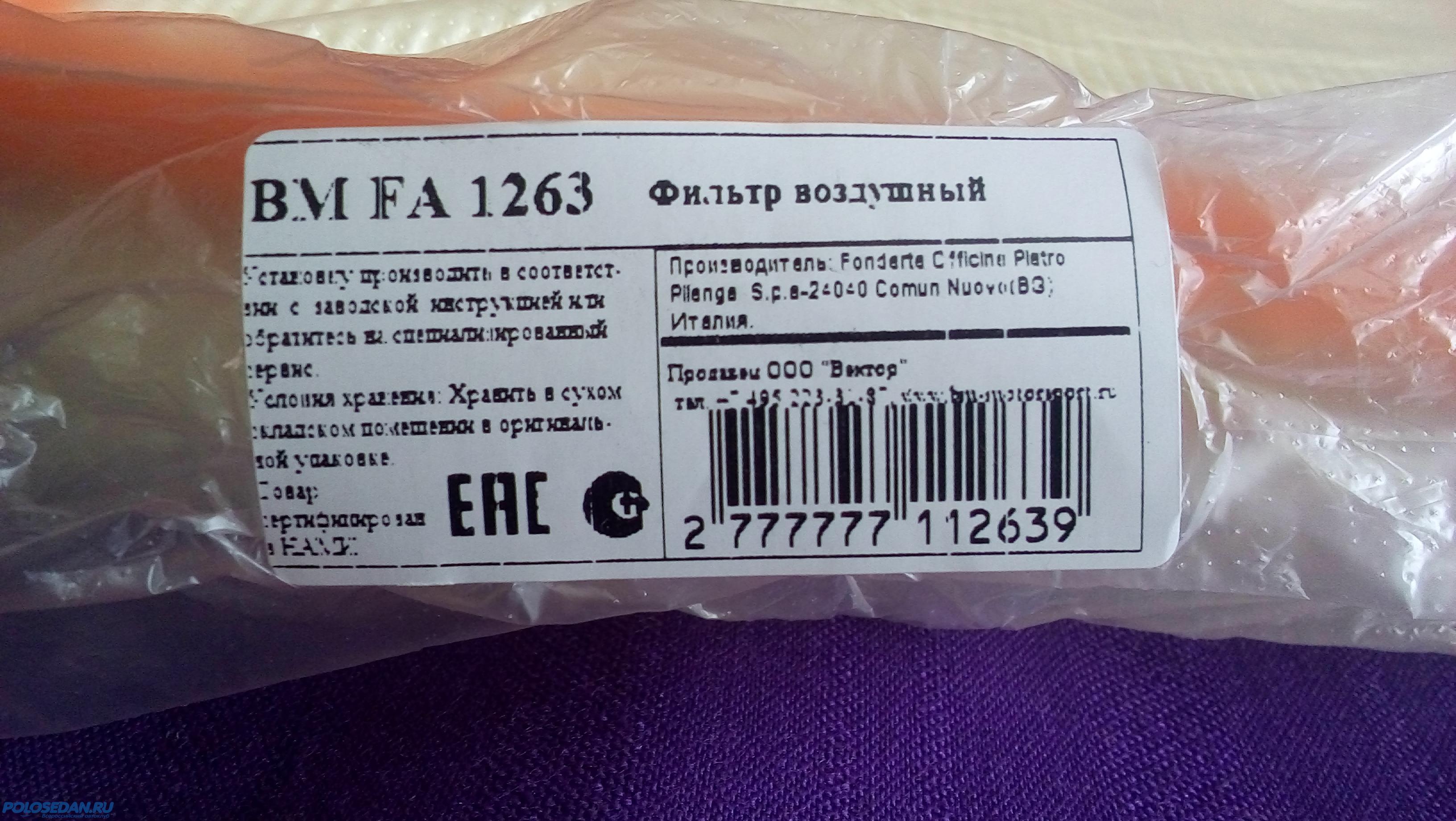

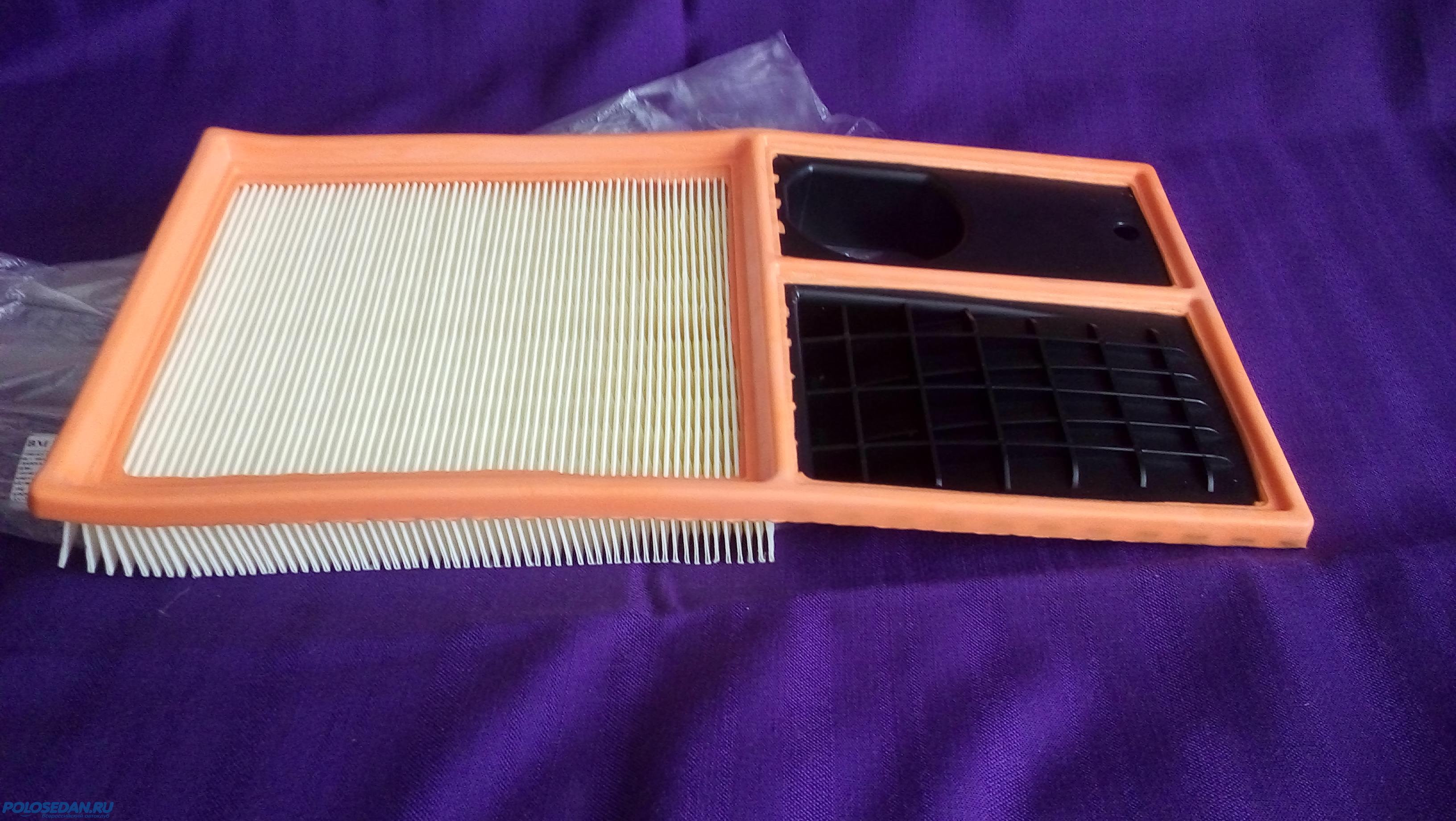

Еще один аналог воздушного фильтра Pilenga арт. bmfa1263 за 300 р.
Расходники VW POLO седан [Аналоги и заменители пр-ва Россия]
20160712_163230.jpg [ 2.05 МБ | Просмотров: 8002 ]
20160712_163202.jpg [ 1.98 МБ | Просмотров: 8002 ]
Pilenga
FAP1263
Хотя вот другой артикул этого фильтра.. и Эмекс его позиционирует как итальянский..... цена 240 рублей.....
