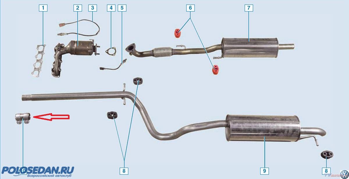

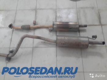

mister_hat, Андрей , он вроде среднюю часть собрался менять !?! Ту часть которая на фото сверху .

galant писал(а):
Назрела замена средней(та, что с гофрой) части глушителя
Тезка, так а я о чем? Она и отрезается от задней части глушителя труборезом. Просто на конвейере ставят цельный глушитель, а если надобно поменять одну из его частей, трубу расчленяют труборезом, меняют нужную часть на новую и скрепляют обратно при помощи ремонтного хомута.

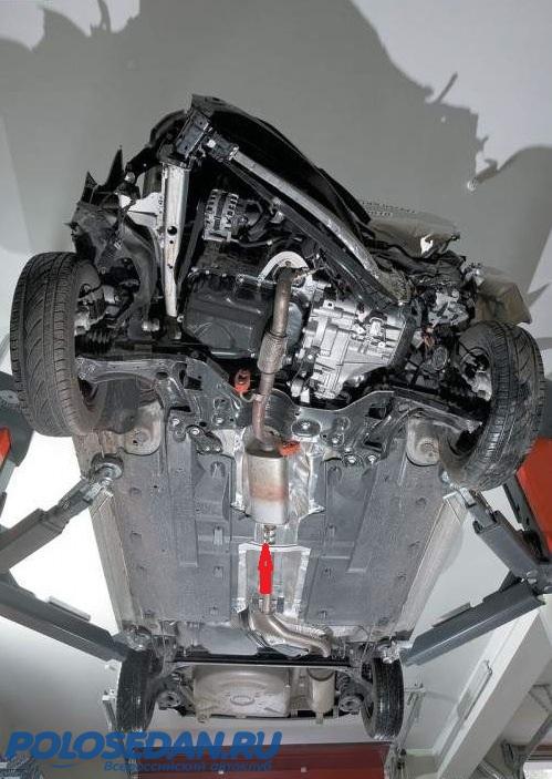

У меня стоит хомут , и средняя часть отсоединяется от задней , нуа с другой стороны на трех болтах от катализатора .
Стрелкой указан хомут/соединение средней части с задней .

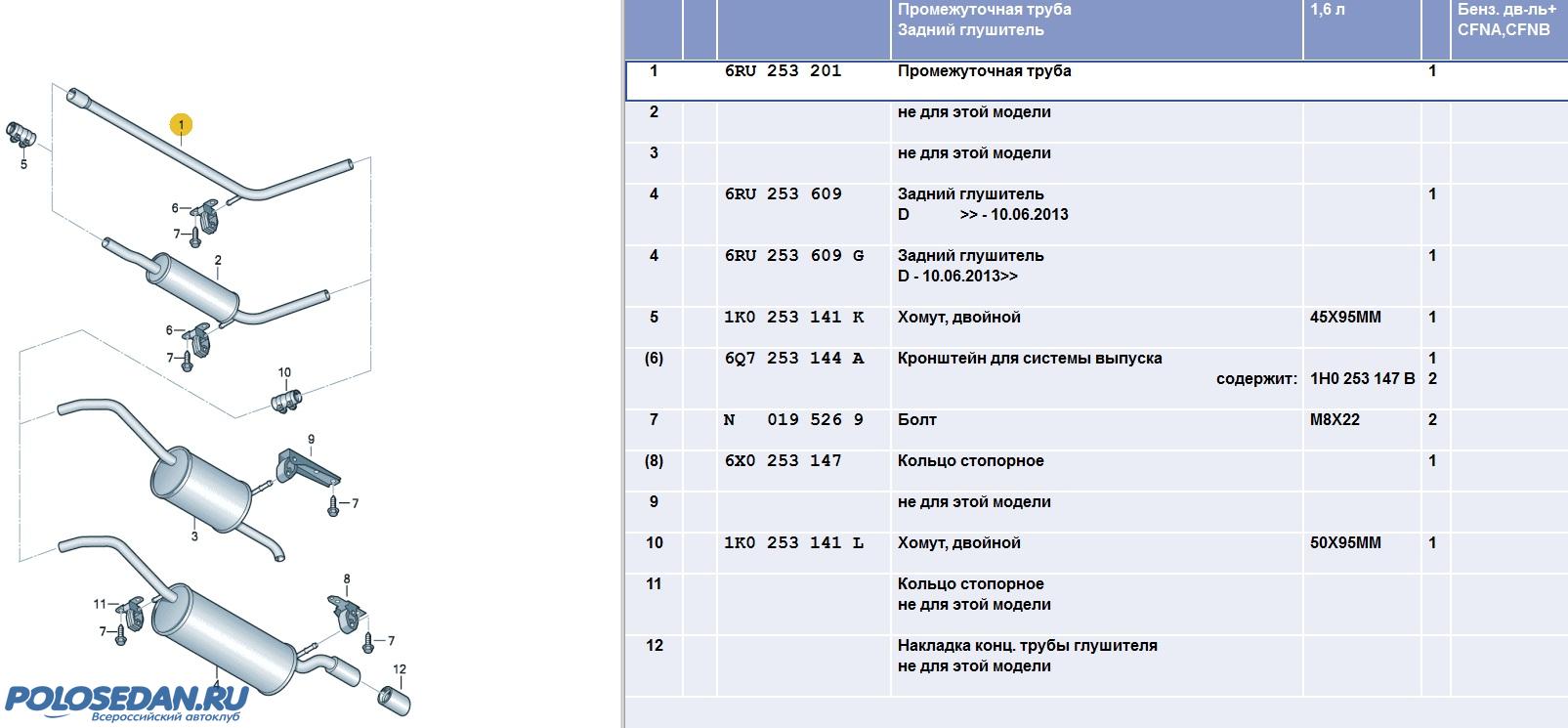

Пардон, разобрался, у нас оказывается есть еще и средняя часть трубы 6RU 253 201 (изогнутая), которая соединяет передний глушитель с задним. Соответственно, ремонтных хомутов 2 штуки (под разный диаметр труб).
Значит, получается один из хомутов уже стоит с завода?

mister_hat, http://www.vwmotors.ru/remont-vw-polo/remont-avtomobilya/sistema-vypuska-otrabotavshikh-gazov/

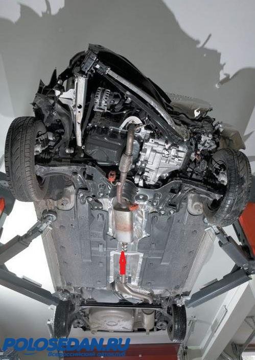

Да , стоит . Тот что я отметил на фото стрелкой

Андрей спасибо, я все понял, получается так:
1. Выхлопная труба с сильфоном и передним глушителем представляет собой единое целое и соединяется с задним ("длинным" за счет промежуточной трубы) глушителем хомутом 1K0 253 141 K.
2. В случае прогара заднего глушителя его можно приобрести только в укороченном виде (чтобы не смещать вниз заднюю балку при вытаскивании заднего глушителя), вот в этом случае промежуточная труба и отсекается по меткам и стягивается с новым задним глушителем хомутом 1K0 253 141 L.
Сообщения: 2449
Откуда: Владимирская губерния
Благодарил (а): 1046 раз.
Поблагодарили: 737 раз.
mister_hat, теперь всё так .
VAG 1K0 253 141 L , это уже ремонтный хомут

galant писал(а):
Назрела замена средней(та, что с гофрой) части глушителя - купил оригинальный на замену. Из расходников взял прокладку между ней и коллектором и медную смазку. Вопрос: нужно ли при стыковке с оконечной частью(там соединение втыковое+двойной хомут) промазывать высокотемпературным герметиком(типа BOSAL 258502 или ABRO ES332) для улучшения стыковки и исключения подсекания или с учётом оригинальности обоих частей хватит и медной смазки?
P.S. VW рекомендует G052112A3 - Паста антипригарная, но брать её за такой ценник не хочется.
Маж герметиком . У меня когда из под хомута сифонило , я тоже мазал . Два года - все держит .

Тяжко двум Андреям отвечать, так что буду по нику)
mister_hat, да, я меняю часть глушителя, помеченную цифрой 7 на рисунке DRON 33. Медную смазку для болтов, лямбд и прокладок пользую. А вот что делать со стыком(герметик или медная) - сомневаюсь в качестве сочленения.
DRON 33, тоже склоняюсь замазать герметиком, чтоб 2 раза не лазить. Хомут по месту посмотрю - год назад родной был жив.
Главное, чтобы трубы из зацепления вышли нормально, хотя, старую часть все равно выкидывать, так что можно жёсткие методы использовать...
