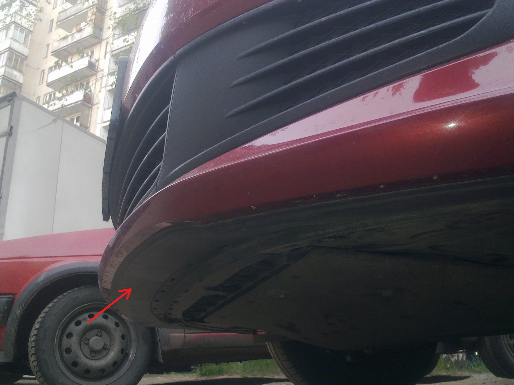

Подскажите- кто знает, а нижнюю пластмасску под передним бампером как-то можно снять или она единая с бампером? (обозначена красной стрелкой)
О том, как самому снять/отремонтировать/установить ...
Фото0302.jpg [ 643.88 КБ | Просмотров: 7349 ]
Зарегистрирован: 08 июл 2011, 09:49
Сообщения: 33
Откуда: Екатеринбург
Благодарил (а): 21 раз.
Я снимал когда делал крепление к ходовым огням. Но снималась она очень тяжело, пол часа наверно ее снимал аккуратно чтобы не сломать ничего. Держится на защелках по все длине (порядка 8-10шт.)

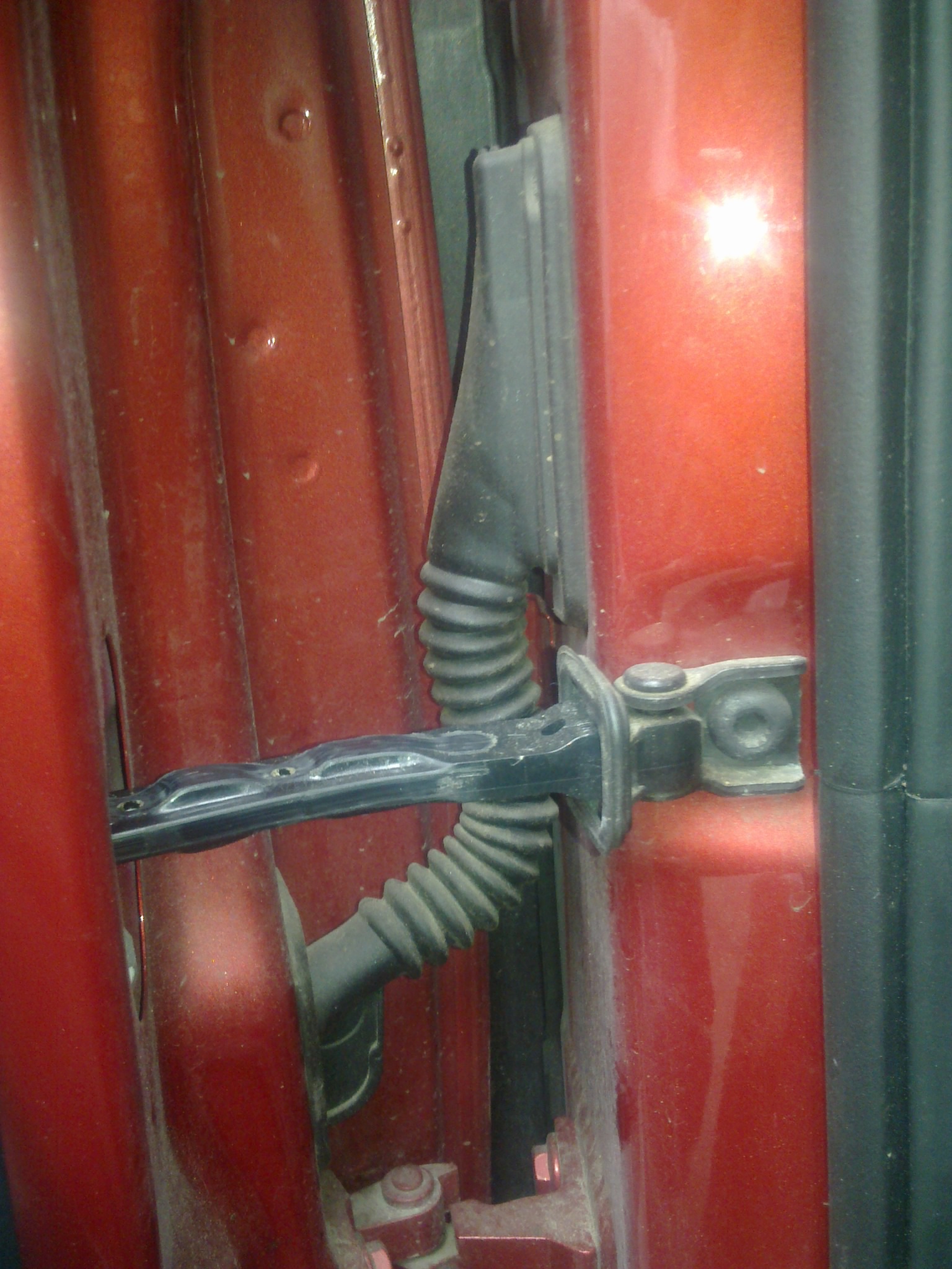

А как добраться до проводов, которые между дверью и стойкой кузова?
То есть- как эта их резиновая защита снимается?
Фото0340.jpg [ 656.75 КБ | Просмотров: 6625 ]
Сообщения: 119
Благодарил (а): 30 раз.
отвёрткой поддень и снимай не бойся) как на жигулях)
Сообщения: 1353
Откуда: Москва - Саратов
Поблагодарили: 910 раз.
нажать на торец резинки сверху - под ним защелка. И отвести в сторону и вверх.
