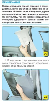

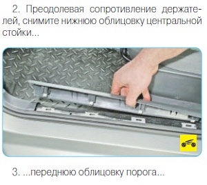

polusedanov писал(а):
Как снять пластиковую облицовку порога в салоне правую(левую) - нужны фото! (текст читал здесь на какой-то страничке ,но ) без фото не понятно!!!
Буду очень благодарен!!!
Делаем всё последовательно, по пунктам...

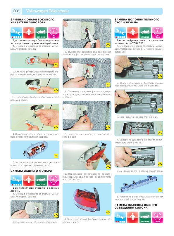

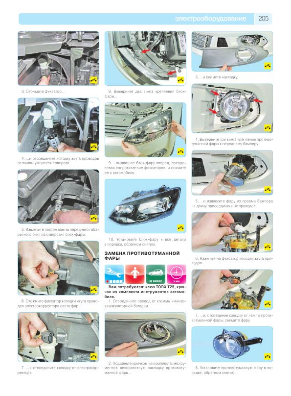

fiero писал(а):
Как снять задние фонари?
viewtopic.php?p=219394#p219394
Отогнуть клапан обшивки багажника, вывернуть винт, отсоединить колодку проводов, прилагая усилие потянуть фонарь назад.
