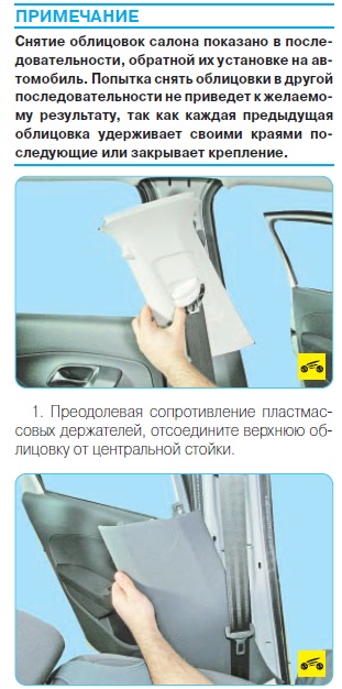

polusedanov писал(а):
Как снять пластиковую облицовку порога в салоне правую(левую) - нужны фото! (текст читал здесь на какой-то страничке ,но ) без фото не понятно!!!
Буду очень благодарен!!!
Делаем всё последовательно, по пунктам...
О том, как самому снять/отремонтировать/установить ...
111.jpg [ 81.57 КБ | Просмотров: 9890 ]
112.jpg [ 33.74 КБ | Просмотров: 9890 ]
