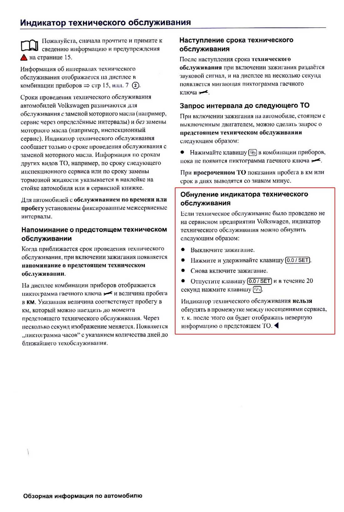

Как сбросить надпись на приборке после то2 ??? Буду делать сам, а то сказали обойдеться в 12-14 тыс. Все запчасти купил, осталось узнать как сбросить сервис ???

В инструкции по эксплуатации нашего авто есть подробное описание, прочтите внимательно, операция не сложная! Я, правда, не помню на какой станице, так как машину 1 апреля забирал, соответственно примерно в то же время читал, но думаю где-то в разделе бортовой компьютер или информационный дисплей, или как-то так:)

Руководство по эксплуатации, с. 18
Как  сбросить надпись на приборке после ТО на VW Polo седан
с.18.jpg [ 427.49 КБ | Просмотров: 106147 ]

В инструкции по эксплуатации посмотрите..
Получил по сути что ожидал
При выключенном зажигании левой рукой нажимаете и удерживаете клавишу 0.0/SET, далее правой рукой включаете зажигание и отпускаете клавишу 0.0/SET, после чего нажимаете и в течении 20 секунд удерживаете слева расположенную клавишу перевода часов.
Обнуление индикатора ТО.jpg [ 427.49 КБ | Просмотров: 104949 ]
Последний раз редактировалось mkovalevskiy 02 ноя 2012, 10:47, всего редактировалось 2 раз(а).
Ещё раз убеждаюсь в необходимости регулярного повторного прочтения Руководства по эксплуатации.
Обнуление индикатора технического обслуживания - стр. 17, который загорается в момент включения зажигания при наступлении срока технического обслуживания - 15 000, 30 000, 45 000 км. и т.д. (раздаётся звуковой сигнал и на дисплее на несколько секунд появляется пиктограмма в виде гаечного ключа).
