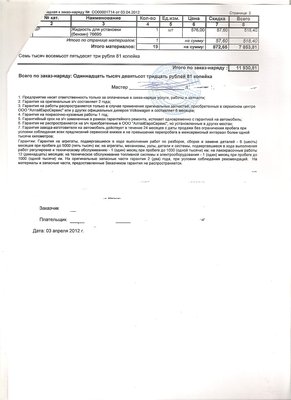

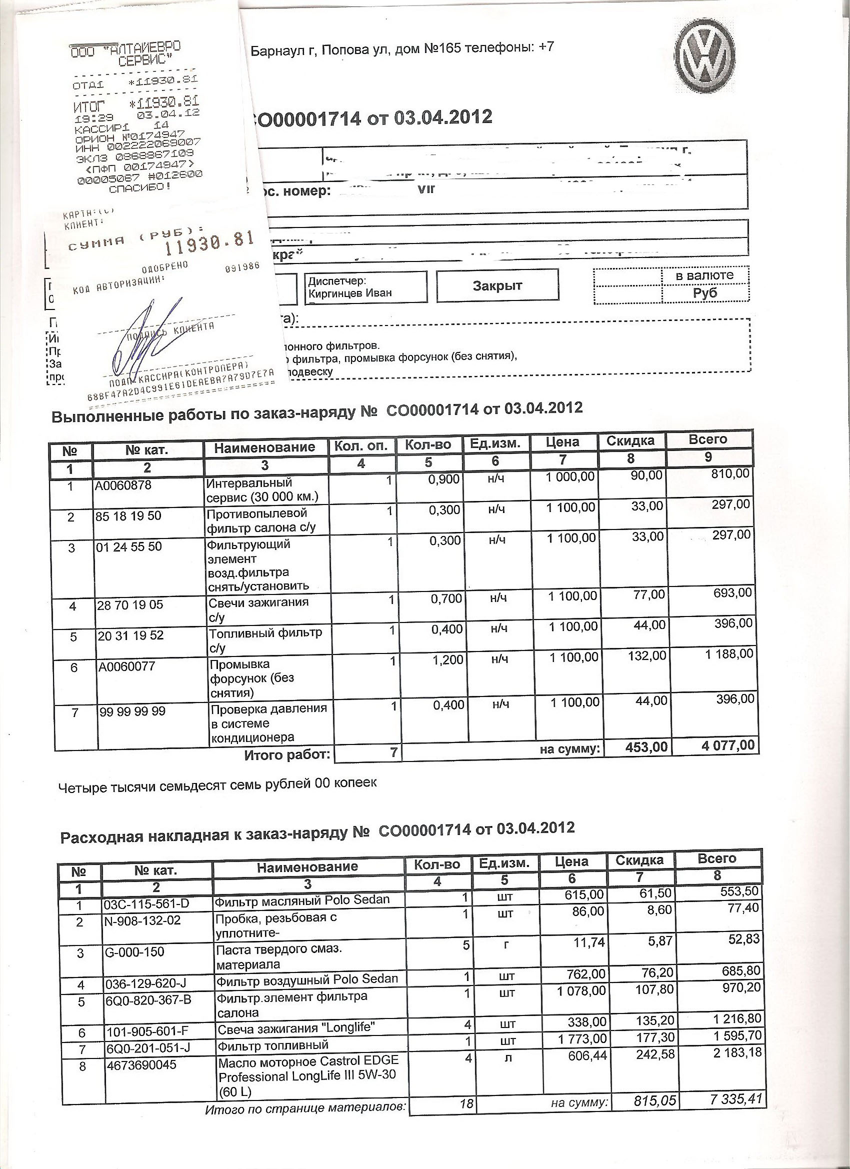

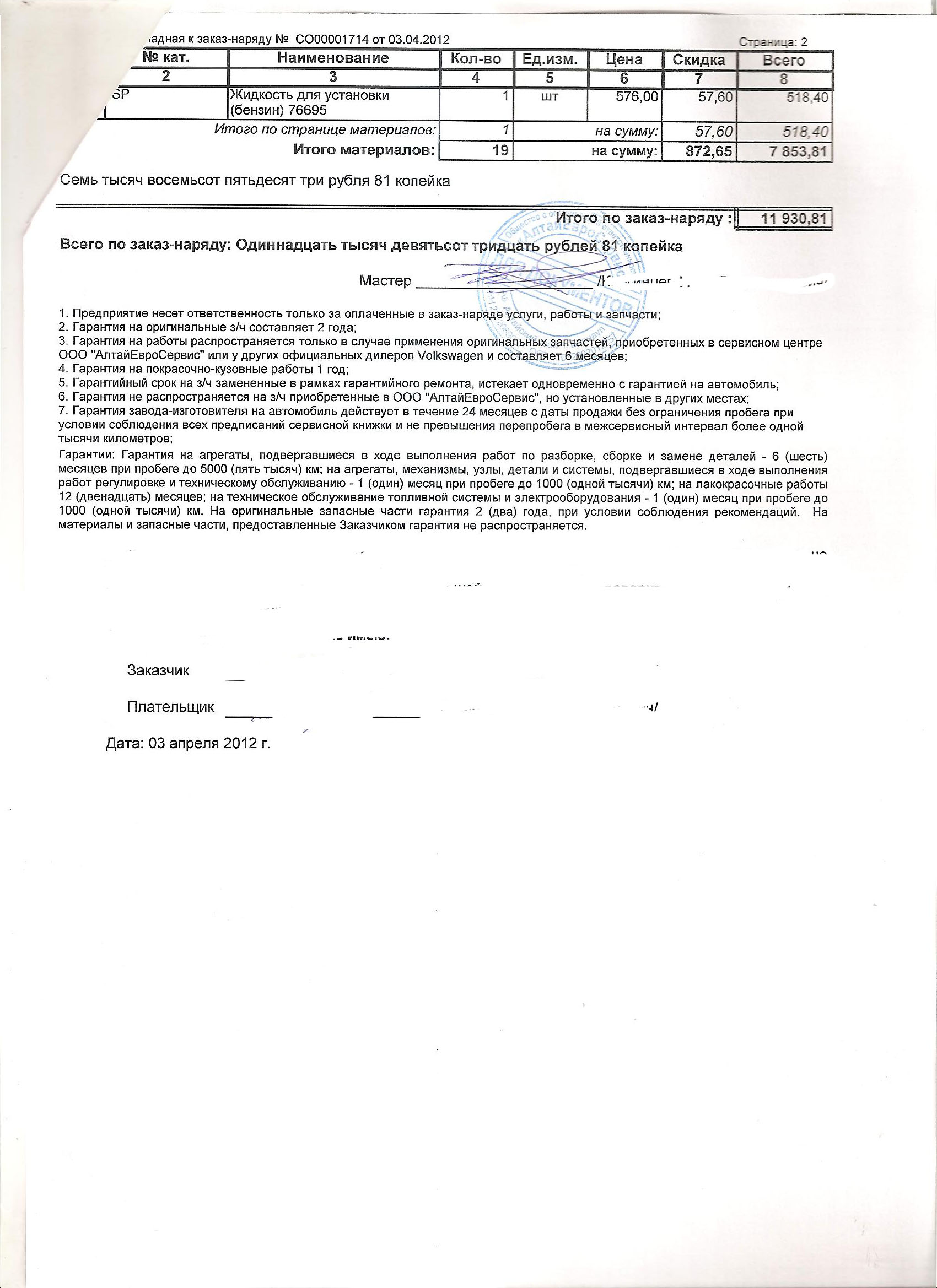

Сделал ТО-4 до 60 000 км или 1 год, что наступит раннее с момента прохождения ТО-3 (все покупалось и ставилось у официального дилера) 11 930,81 руб. (скидка 10%)
Материалы 7 853, 81 руб.
- Фильтр масляный 553,5 руб. (03C-115-561-D)
- Пробка резьбовая с уплотнителем 77,4 руб.(N-908-132-02)
- Паста твердого смазывающего материала 5 гр. 52,83 руб. (G-000-150)
- Фильтр салона 970,2 (6Q0-820-367-B) – покупается по желанию, необязательно
- Свеча зажигания «Longlife» 4 шт. 1 216,8 руб. (101-905-601-F)
- Фильтр топливный 1 595,7 руб. (6Q0-201-051-J)
- Моторное масло Castrol EDGE Professional LongLife III 5W-30 4 л. 2 183,18 руб.
- Фильтр воздушный – 685,8 (036-129-620-J)
- Жидкость для установки (бензин) 518,4 руб. (для промывки форсунок)
Работа 4 077 руб.
- Интервальный сервис (диагностика) (стоимость н/ч 1 000 руб., кол-во 0,9 ед.) 810 руб.
- Салонный фильтр снять/установить (стоимость н/ч 1 100 руб., кол-во 0,3 ед.) 297 руб.
- Воздушный фильтр снять/установить (стоимость н/ч 1 100 руб., кол-во 0,3 ед.) 297 руб.
- Свечи зажигания снять/установить (стоимость н/ч 1 100 руб., кол-во 0,7 ед.) 693 руб.
- Топливный фильтр снять/установить (стоимость н/ч 1 100 руб., кол-во 0,4 ед.) 396 руб.
- Промывка форсунок (без снятия) (стоимость н/ч 1 100 руб., кол-во 1,2 ед.) 1 188 руб.
- Проверка давления в системе кондиционера (стоимость н/ч 1 100 руб., кол-во 0,4 ед.) 396 руб.
Кроме обязательного сервиса, попросил еще, чтобы посмотрели уровень фреона в кондиционере и диагностировали подвеску. Нареканий не было, просто было интересно. Ответ – все в полном порядке. Посмотрел лист диагностики – даже заряд аккумулятора 100%. Был приятно удивлен)
Ориентировочная стоимость ТО4
ТО 4 (2).jpg [ 496.91 КБ | Просмотров: 25854 ]
ТО 4 (1).jpg [ 718.25 КБ | Просмотров: 25854 ]
На момент написания отзыва температура за бортом -21 градус по Цельсию скрипов опять нет. Так что машиной целиком и полностью ДОВОЛЕН!!! На данный мо...
