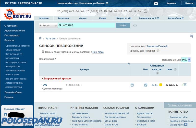

Скажите какой код для заказа верный 6RU805588E или 6RU805588F ?
На Exist код 6RU805588E стоит 16300руб (причем тут же есть и за 53700руб), а код 6RU805588F - 4500руб. Кто-нибудь знает в чем отличие?
Еще есть и 6RU805588D, но их в наличии нет..

А это вот - это откуда?
У меня в Existe сейчас так показывает:

у меня суппорт тоже в районе 16 с копейками по экситу

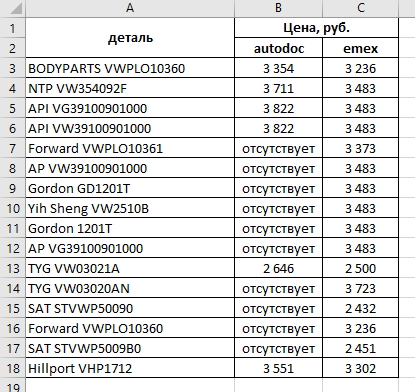

Товарищи однополчане, уже весь по швам растрескался этот телевизор, может есть опыт установки аналогов данной детали, а то оригинал покупать дорого так как он лопается с нашими дорогами, вот нашем в emex и autodoc список не оригиналов, кто что может посоветовать?

6RU805588F-в районе 4500,это оригинал

Только не SAT !
...этот сибирский мутный бренд -продают под своей вывеской всякий непонятный китайский нонейм

Считаете что SAT совсем печальный, просто в его цену при таком расходе рамок вроде демократично, но в инете данную фирму никто не ставил, в обще в инете все оригиналы ставят, как буд-то у всех денег много((
