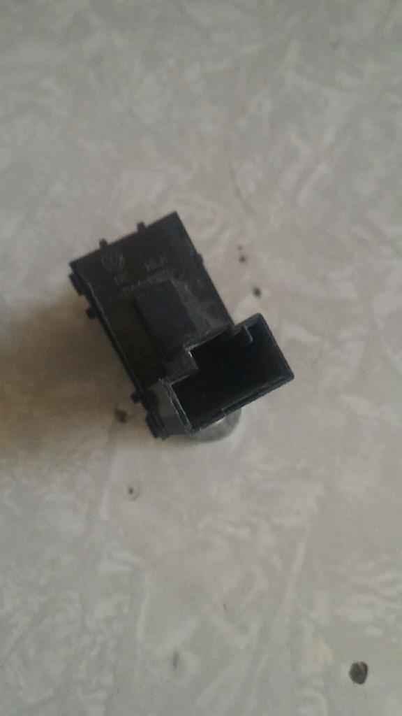

Всем привет. Есть такая проблема. Зимой через приоткрытое окно залило водой дверь. Быстренько все протер, но по весне перестал открываться багажник с кнопки на двери. Вскрытие показало, что внутри фишки и самой кнопки все окислилось до такой степени, что провода поотваливались. Кнопка под замену, а что делать с самой фишкой? Точнее, как теперь присобачить новую (или где-то б/у найти)? Не могу ничего найти на эту тему. И может кто подскажет номеров этой фишки, которая вставляется в кнопку.

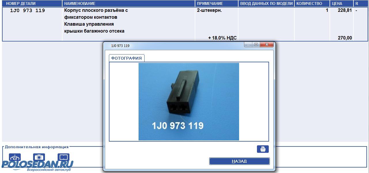

уголёк, кроме самого корпуса, что на фото ниже, вам понадобятся еще и 2 пина (контакта под провод сечением 0,5 мм2) типа "мама" N906 844 05 которые в этот самый корпус засовываются. Пины нужно обжать специнструментом (такие клещи продаются в магазине радиодеталей) и засунуть в этот корпус. Можно корпус не покупать, а попытаться из старого корпуса вытащить пины, отсоединить их от проводов, зачистить концы проводов и обжать новые пины.

mister_hat, что-то не сходится. В кнопке 3 штырька(или 4)...было.вот так выглядит вид разъёма на кнопке.
номер 1k0 959 83I, а вот штекер, который туда входил потерялся. В интернете пробовал найти...сам потерялся :-(

уголёк
сама кнопка -1K0 959 831 REH
рамка кнопки -6RU868345 REH
а номер разъема - 1K0972704G Корпус плоского разъема, Выключатель отпирания крышки багажного отсека 4-штекерн.
Клемма N90764701 VAG или
000979009E -ремонтный провод с пинами .

внимательное изучение ЕТКА -там это всё есть -но надо уметь искать .
Пины на проводах можешь обжать ,можешь припаять ,можешь использовать ремонтные провода через скрутки -на ремонтных проводах пины уже обжаты .
