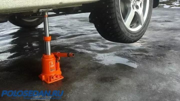

ну то что НЕ слетит я не сомневаюсь,я про другое имел ввиду, не успел мысль донести ))
у нас, на Поло как бы не очень для таких домкратов упорные места приспособлены, не зря ведь штатный домкрат сам верхний "башмак" который подставляем под упор на днище имеет такую форму в виде фигурной скобки
и что бы бутылочный использовать нужно тогда насадку одевать типа вот так

я как раз такую приспособу использовал.когда сломался штатный и начал пользоваться бутылочным.но потом купил ромб.т.к. с приспособой не везде мог подлезть под машину

приспособа-упор продаётся ? или самодел ?

самодел.сделал сантехник у нас в больнице.уголок и кусок трубы

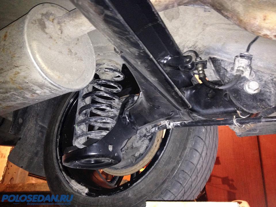

Хорошо... что мешает у нас поднять бутылочным...уперев в подрамник или сзади в балку?Тем более на балке есть ровное плоское место....

ну и куда лучше это сделать ? покажи
Поднимание VW Polo седан домкратом
32а.jpg [ 258.86 КБ | Просмотров: 3473 ]
во вторник планирую переобуваться....загляну, прикину...есть ли шанс ?

Лезть глубоко под машину как-то не очень хочется,да и царапать железякой (пятаком) не комильфо. В этом случае нужно на пятак присобачить
резинку или пластмасску, а это небезопасно в плане опрокидывания,т.ч. лучше штаного в домашних-походных условиях нет
doxtur1968,
Нужна мягкая неметаллическая прокладка,шоб железяка не деформировала -царапала кузов

а что там деформировать.царапать? там ребро.вот уголок и становться на ребро.вернее ребро в уголок
ОлегV, За тросиком ручника не видно.... там есть пятак ровный...Когда на моем меняли задние амортики.... домкратили балку туда...

Металл давит на металл весом почти полмашины,а лакокрасочное покрытие у нашего полика слабовато.
Прокладку типа как у штатного и всё будет ок.
