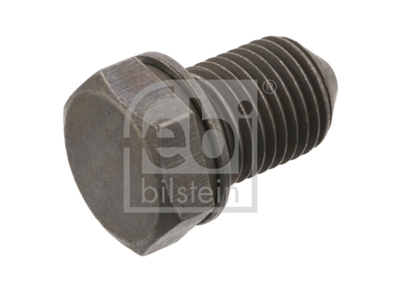

день добрый. на ТО я брал пробку с шайбой FEBI 12281. мотор CWVA. все нормуль. хотя изначально в поддоне стоял болт с шайбой сильно похожий от мотора CFNA.

по длине не могу точно сказать ибо не сам менял масло, а то что шайба несъемная факт.

Стояла такая же как на моторе CFNA. Поставили Febi с отдельной шайбой.

день добрый. я так понимаю сложно в посмотреть в том же магазине "shop.polosedan".
поставил такую.Пробка сливная
была такая.Пробка сливная
исчерпывающие ответы даю на работе)
С Уважением,Радик.
