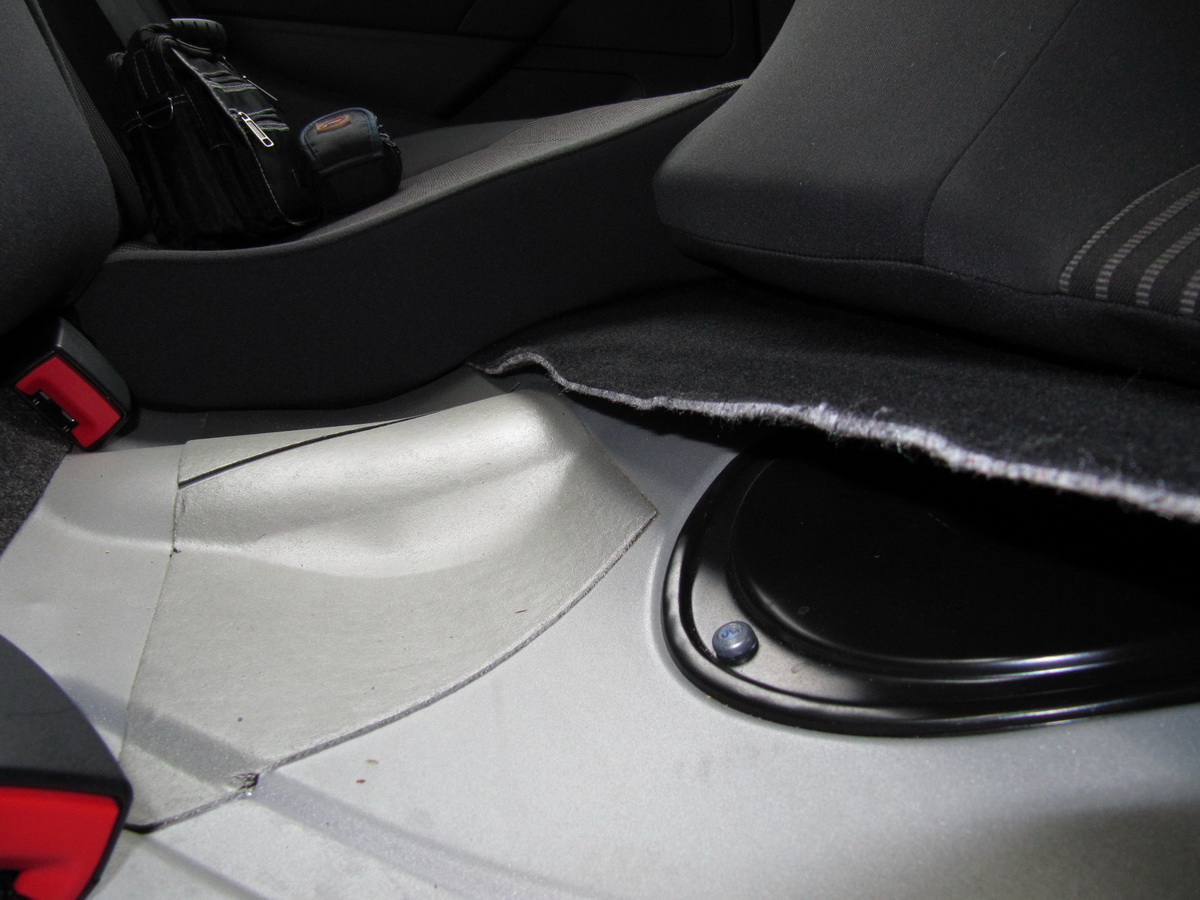

Дабы поставить точку и м.б. закрыть данную тему выкладываю видео со звуком работающего бензонасоса. Для лучшей слышимости звука заднее сиденье поднято.
Суммируя всю вышеизложенную информацию, можно сказать следующее:
    - предварительная подкачка топлива бензонасосом происходит только при открытии водительской двери.
    - подкачка работает только если после остановки двигателя прошло более 30 минут.
    - если водительская дверь открыта постоянно, подкачка происходит через каждые 30 минут.
P.S. Если кого-то нервирует или раздражает данный звук, его можно частично или полностью устранить путем качественной шумовиброизоляции металла под задним сиденьем.

Почитайте про бензонасос Поло (не седан, по картинкам похож) http://vwts.ru/forum/168008.html . Сам б/н крепится к баку, сверху только крышка. Вибрации передаются не дно бака, шумка может получиться весьма объемной и трудоемкой.
Может быть кто-нибудь, сделавший качественную ШВИ салона, а точнее его задней части отпишется касательно изменения звука бензонасоса.
