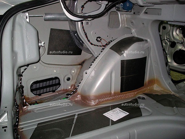

Похоже Вы сами ответили на свой вопрос. Это уже где то обсуждалось. Но не могу найти. Звук может издавать клапан выпуска воздуха. Он имеет пластиковую крышку которая и от вибрации и от выходящего воздуха гремит о корпус. Видимо уплотнителей нет. Машина то бюджетная :grin:
Вот здесь его видно. Он слева от арки. Шумка снята.
Звук при открывании дверей
