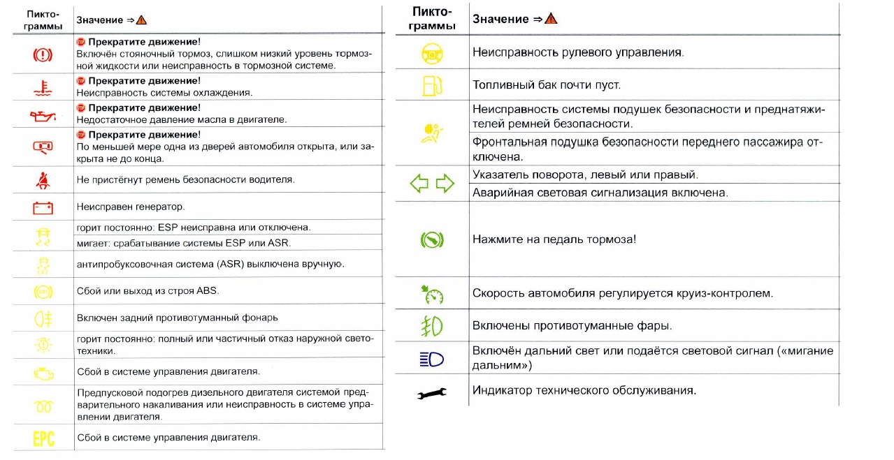

После всего прочитанного возник вопрос, при установке переключателя света от хайлайн, загорается ли лампа на приборной панели?
Если нет, может кто то уже находил информацию как это исправить?
Если таковые имеются скиньте ссылку!
Заранее благодарен! bt
Лампа передних ПТФ не загорается, даже когда ПТФ с завода.
Индикатор только на самом переключателе.
Загорается только то, что слепит встречных - задние ПТФ и дальний.

Kirill 208
В руководстве по эксплуатации на 17 и 18 страницах показаны пиктограммы нашей приборки.
Новосибирск.Установка противотуманных фар на VW PS
пиктограммы.jpg [ 229.36 КБ | Просмотров: 5991 ]

scientific_brain писал(а):
Kirill 208
Хм. Что скажут обладатели хая?
Сообщения: 2398
Благодарил (а): 1613 раз.
Поблагодарили: 1335 раз.
Имя: Юрий/Drive1.4TSI+DSG
Я сейчас почитал руководство по данному вопросу и понял, что пиктограмма "Включены противотуманные фары" отображена на самом переключателе. А вот почему ее привели в перечне пиктограмм приборки - не понятно.
