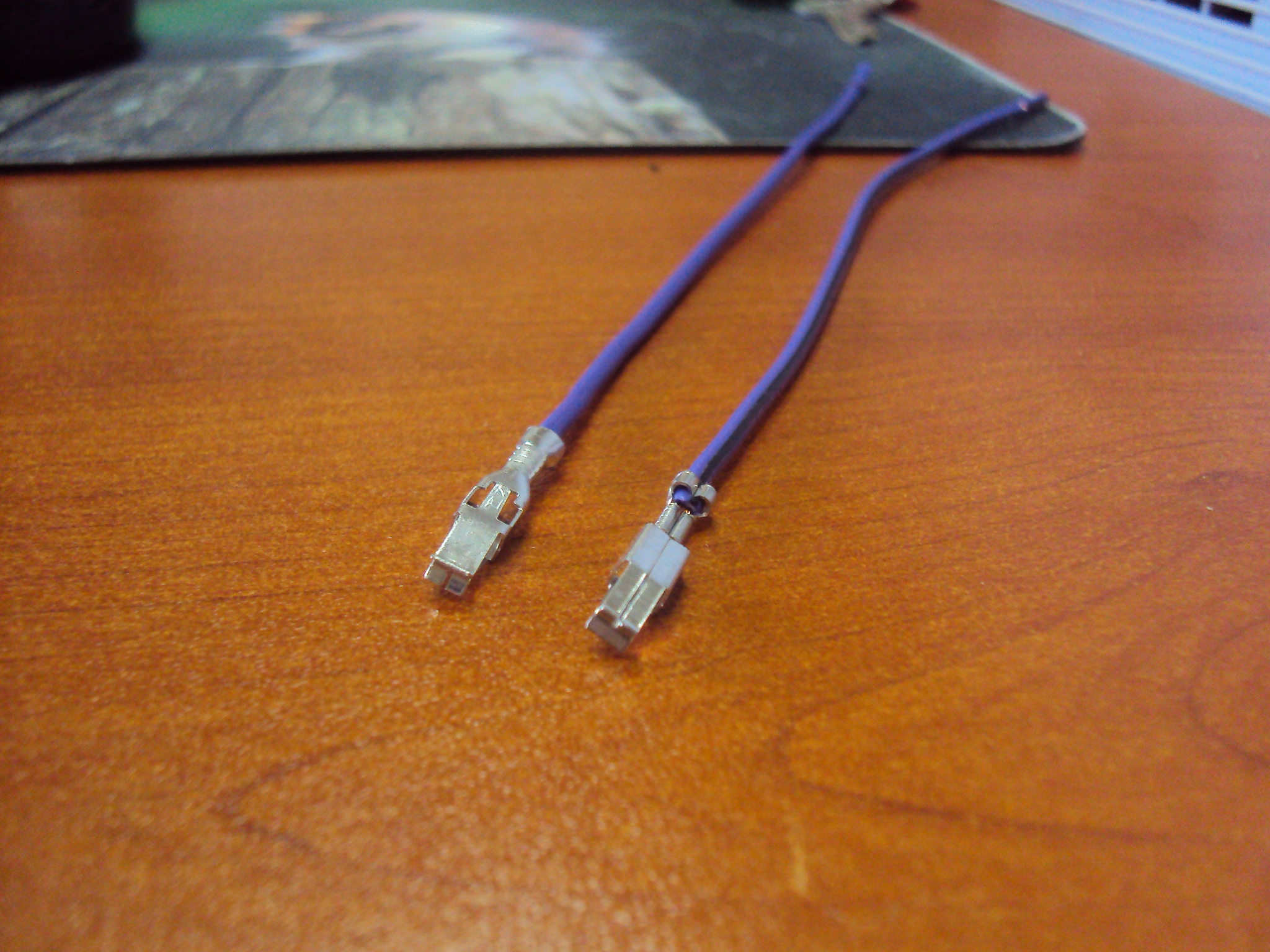

Появились контакты!
Возможно они даже встанут под предохранитель на аккумуляторе!!!
Новосибирск.Установка противотуманных фар на VW PS
DSC08739.JPG [ 1.4 МБ | Просмотров: 7014 ]
Сообщения: 2215
Благодарил (а): 1673 раз.
Поблагодарили: 721 раз.
Алексей на выключатель они точно подходят?
Сообщения: 443
Благодарил (а): 486 раз.
Поблагодарили: 408 раз.
Входит, и даже крепко сидит ))) (испытано на своей!!!)
Валентин, этот контакт скорее всего также подойдет и для предохранителя на аккумуляторе. (просто там снизу стоят заглушки, не хочу эти заглушки оттуда выковыривать)

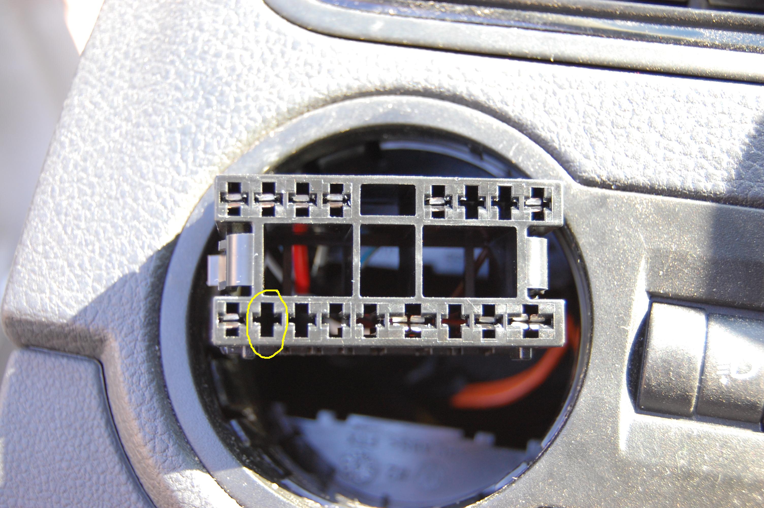

pavlin писал(а):
Все девайсы - это ничто иное, как - мафоны, парктроники, навигаторы, регистраторы, радар-детекторы и т.п. Кстати, майфун купил как у Вас- "Sony DSX-A30" (только с красной подсветкой), как он в работе ? Хотелось-бы узнать , как всё-таки птф на стоковый тумблер пустить?!
Если подключать на Центральный переключатель света, то только к заднему птф....
и включаться будут только с ближнем светом фар. (см фото)
но лучше пускать через ЦПС от Хая, тогда включаем габариты и птф,или габариты, ближний и птф...
или подключать отдельной кнопкой.... Удачи)))
Комментарий к файлу: подключать к заднему птф, клемма рядом, с лева с желтым кругом... Обведенное желтым, подключается управляющий провод к ЦПС от Хая

Если задний птф работает только с ближним светом , то придётся ставить ЦПС от хая, однозначно. Всё понял, всем спасибо. Осталось только определиться - линза или отражатель , вот дилемма......! На прежних авто были птф без линз , хотя ближний (на крайней машине стоял с линзами ), не знаю, в чём разница (кроме цены).
