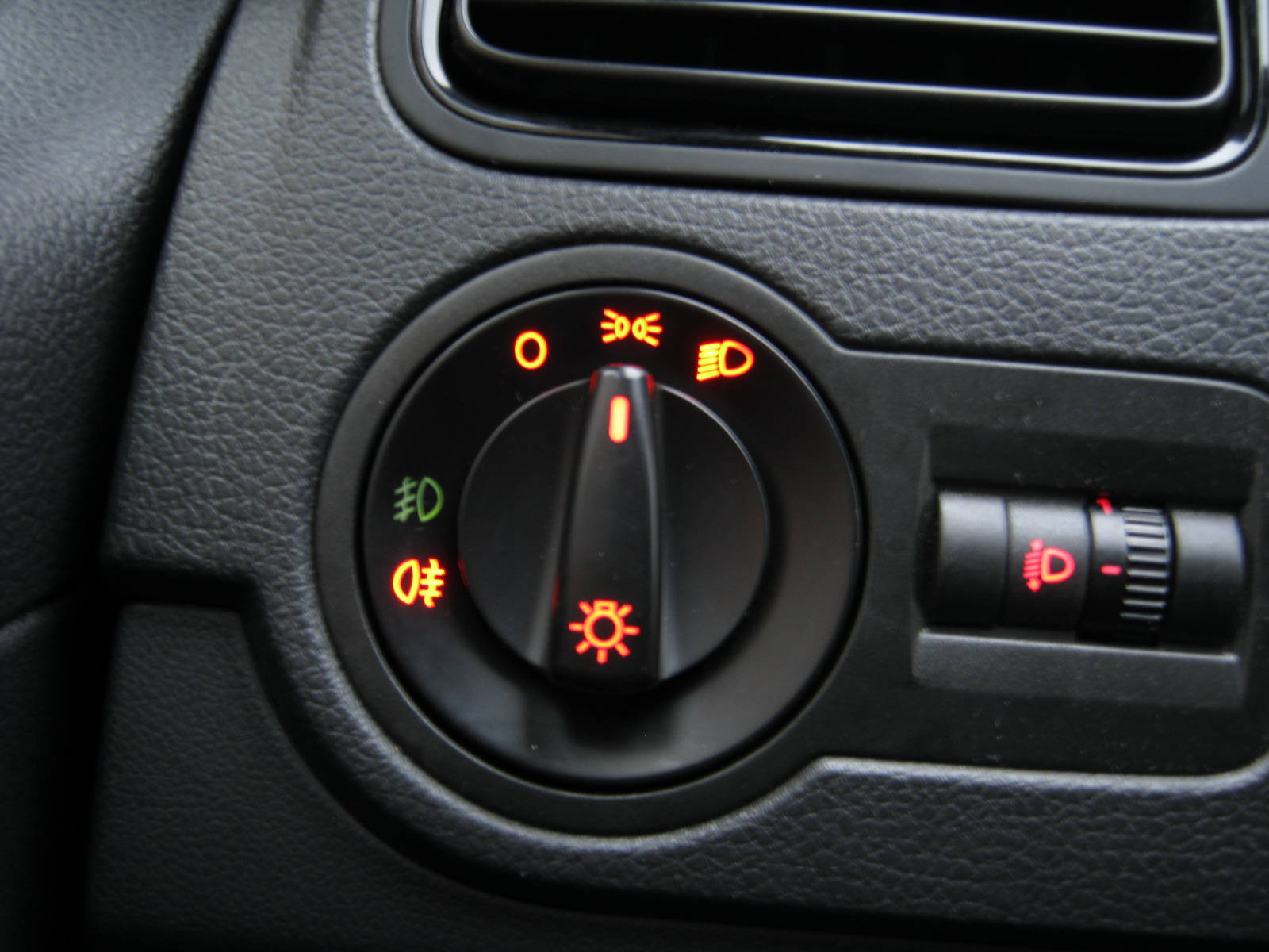

Как светит ваш переключатель при включении ПТФ? Укажите модель!
У меня зеленый индикатор какой-то слабенький...
viewtopic.php?f=131&t=2720&start=450#p231380
Новосибирск.Установка противотуманных фар на VW PS

ABH писал(а):
Вопрос кому?
Всем, подключившим ПТФ через "хаевскй" переклюк.

Я пока не подключал, но переключатель точь в точь как ваш.
000979227Е где брали?

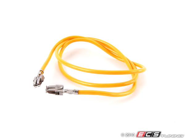

Там написано набор, а что в него входит?
Сообщения: 724
Откуда: СПб&ЛО
Благодарил (а): 232 раз.
Поблагодарили: 239 раз.
Имя: Серый
Да они понапишут... штатную отвертку именуют угловой например.
Провод см. 40 с двумя наконечниками - пинами.
99927_x600.jpg [ 38.67 КБ | Просмотров: 4613 ]
