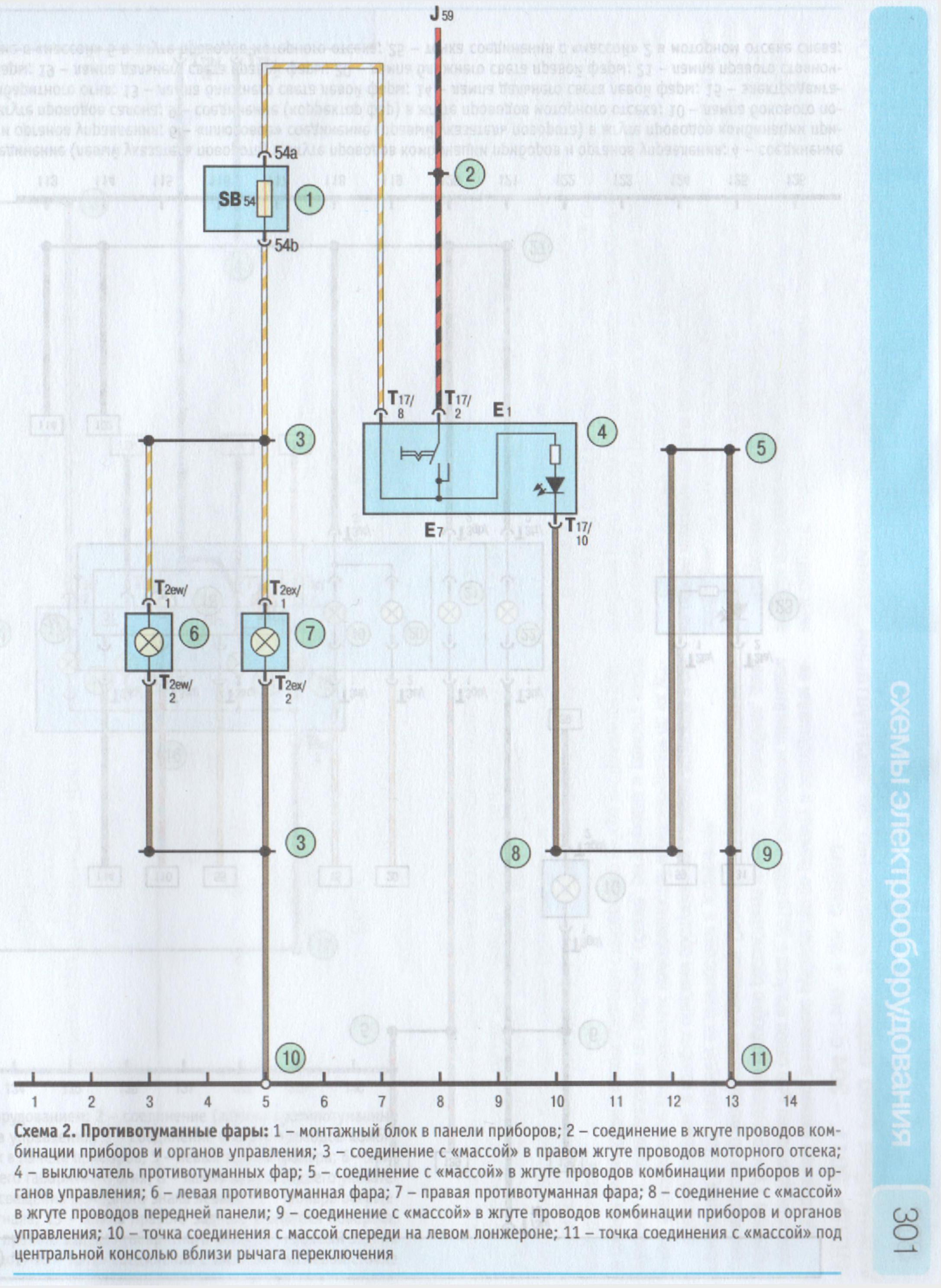

Судя по штатной оригинальной схеме подключения ПТФ никаких реле не требуется, все функции выполняет переключатель света от Хайлайна, а то что на форумах пишут, что якобы оплавляются контакты - то все это фигня полная, тем более если вместо ламп ставить линзованные светодиоды, потребление тока которых в разы меньше чем у ламп. Я лично городить-плодить релюхи не собираюсь - колхоз ИМХО.
Комментарий к файлу: Оригинальная схема подключения ПТФ
Новосибирск.Установка противотуманных фар на VW PS
7.jpg [ 485.45 КБ | Просмотров: 10095 ]
Это не колхоз, а перестраховка.
