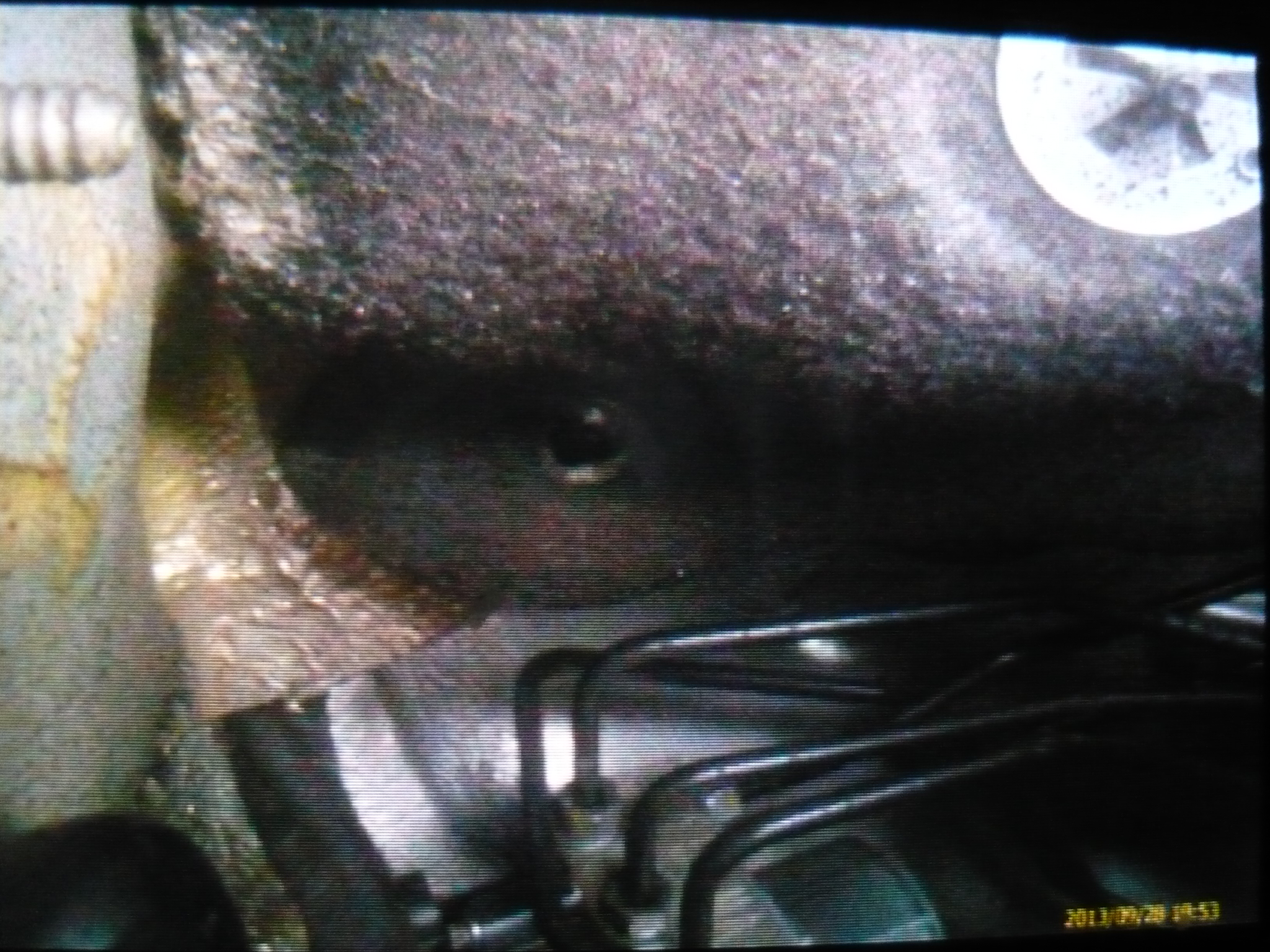

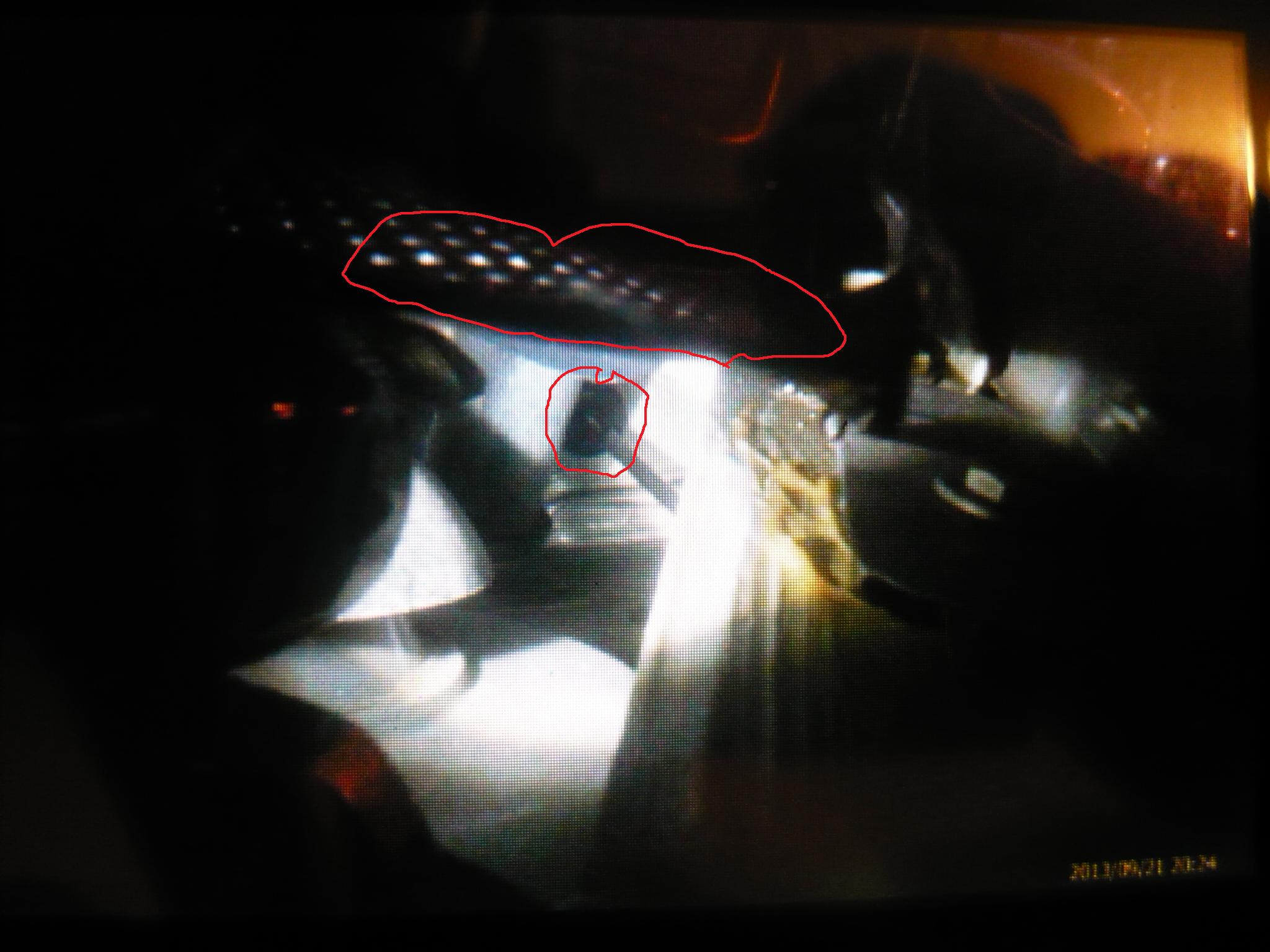

Объясните мне,как Вы снимали решетку,чтобы добраться до резинового уплотнителя,где проходит тросик капота.
Спасибо forza_russia
Новосибирск.Установка противотуманных фар на VW PS
P1070109.JPG [ 246.69 КБ | Просмотров: 9249 ]
Сообщения: 4390
Откуда: 23RUS-Полтавская
Благодарил (а): 1875 раз.
Поблагодарили: 2082 раз.
kotik13,
Если ты имеешь в виду пластиковый водосборник-между лобовым стеклом и капотом-то он снимается очень легко!
Откручиваешь гайки на осях поводков стеклоочистителей,снимаешь их...открываешь капот и снимаешь резиновый уплотнитель по нижней кромке водосборника.Верхняя часть водосбора защелкнута по всей длине под лобовым стеклом-аккуратно поддеваешь за край и тянешь вверх.
Установка в обратном порядке.

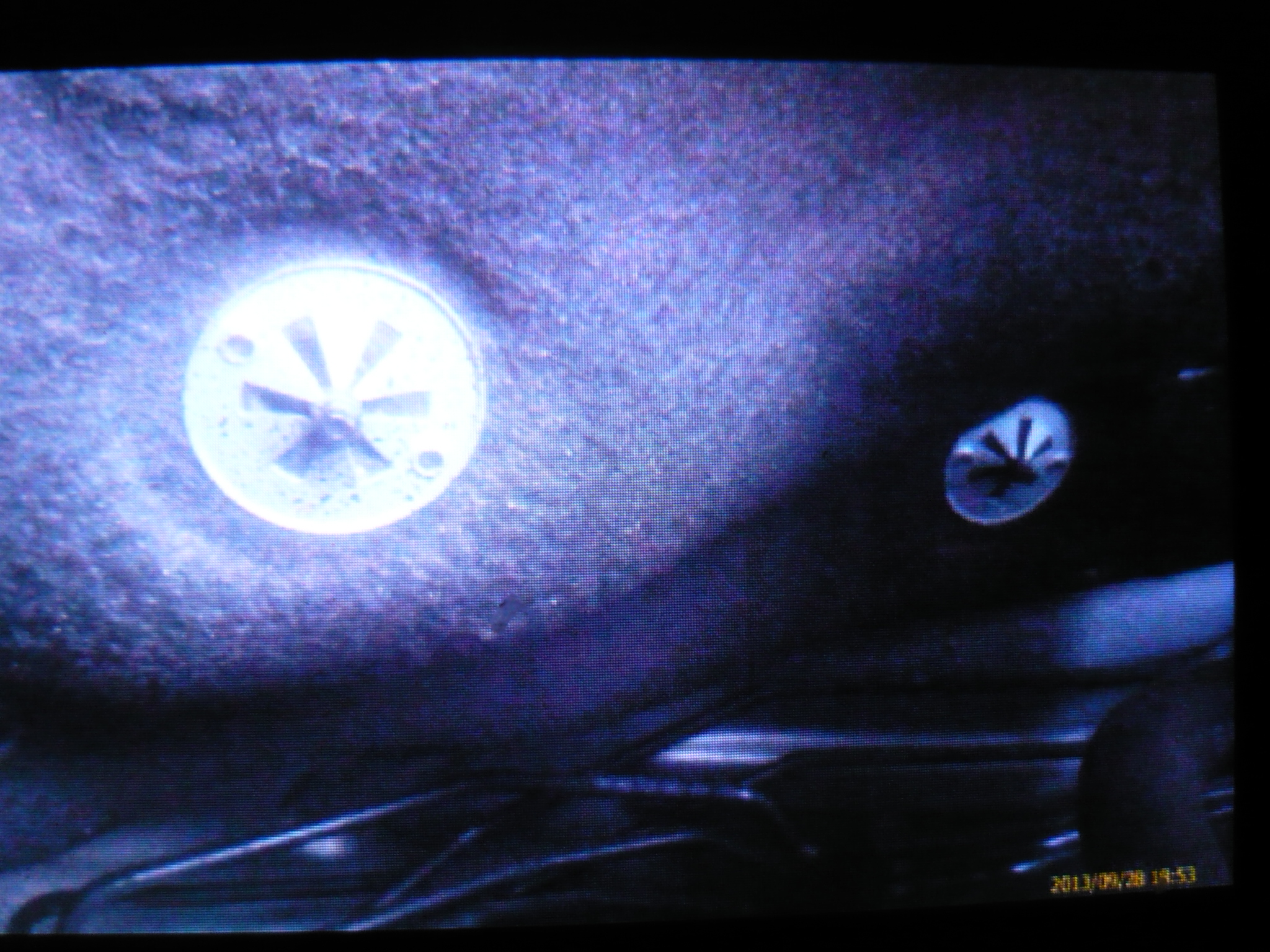

подскажите,какой отверткой откручивали винты крепления панели,отвертка прокручивается.
Может шуруповерт нужен?
И как снимали эти серебристые заклепки,каким инстрментом,как их обратно закручивать?
всем спасибо! laie_68
