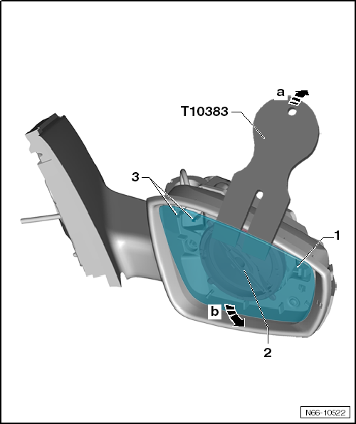

Если еще интересно
zerkalo.txt [676 байт]
Электрообогрев зеркал в тренде + разборка зеркала
N66-10522.png [ 78.16 КБ | Просмотров: 29437 ]

alex01_k писал(а):
Если еще интересно
Огромное спасибо ! Свернул оба зеркала ,а как разобрать - не знаю . comando Балтаются как "фюгеры" .Что то выскачило и больше не фиксируются.

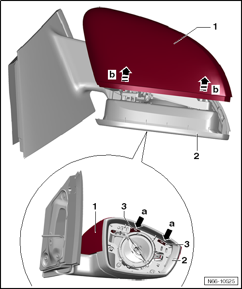

Жду уроков как корпуса разобрать.[/quote]
накладка.txt [333 байт]
накладка.png [ 169.81 КБ | Просмотров: 22276 ]
корпус.txt [368 байт]
корпус.png [ 118.57 КБ | Просмотров: 22276 ]
