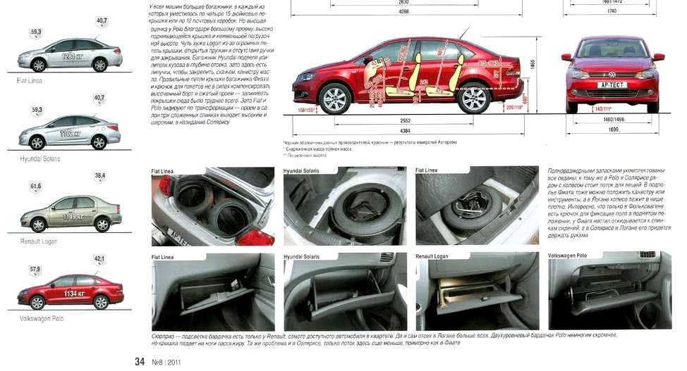

staroi
Я разве сказал, что в багажник можно грузить пол-тонны? Это всего лишь паспортные данные. Конечно же, при отсутствии пассажиров груз лучше распределять равномерно, а не валить всё в багажник.
Сухая раскладка при помощи цифр:
В снаряженном состоянии (водитель + 90% б/бак = 1159).
    Загрузка передней оси 57,9% - 671кг, давление в шинах 2,2
    Загрузка задней оси 42,1% - 488кг, давление в шинах 2,0
    Общий вес 1159кг.
При максимальной загрузке
    (снар. масса + 4 пассажира + багаж. 1159 + 75х4 + 201=1660).
    Загрузка передней оси 45,8% - 761кг, давление в шинах 2,4
    Загрузка задней оси 54,2% - 899кг, давление в шинах 2,6
    Общий вес 1660кг.
PS Ещё надо учесть, что при полной загрузке дорожный просвет уменьшится до 98 мм, это после 170 в снаряженном состоянии.
Максимальная перевозимая масса груза в багажнике
АР_2011-08_11-12.jpg [ 66.28 КБ | Просмотров: 34366 ]

Riv_2000 , Все , пойду напьюсь...САвсЭм меня этот Riv_2000 не уважает... :lol:
Просто вопрос был только о багажнике...
