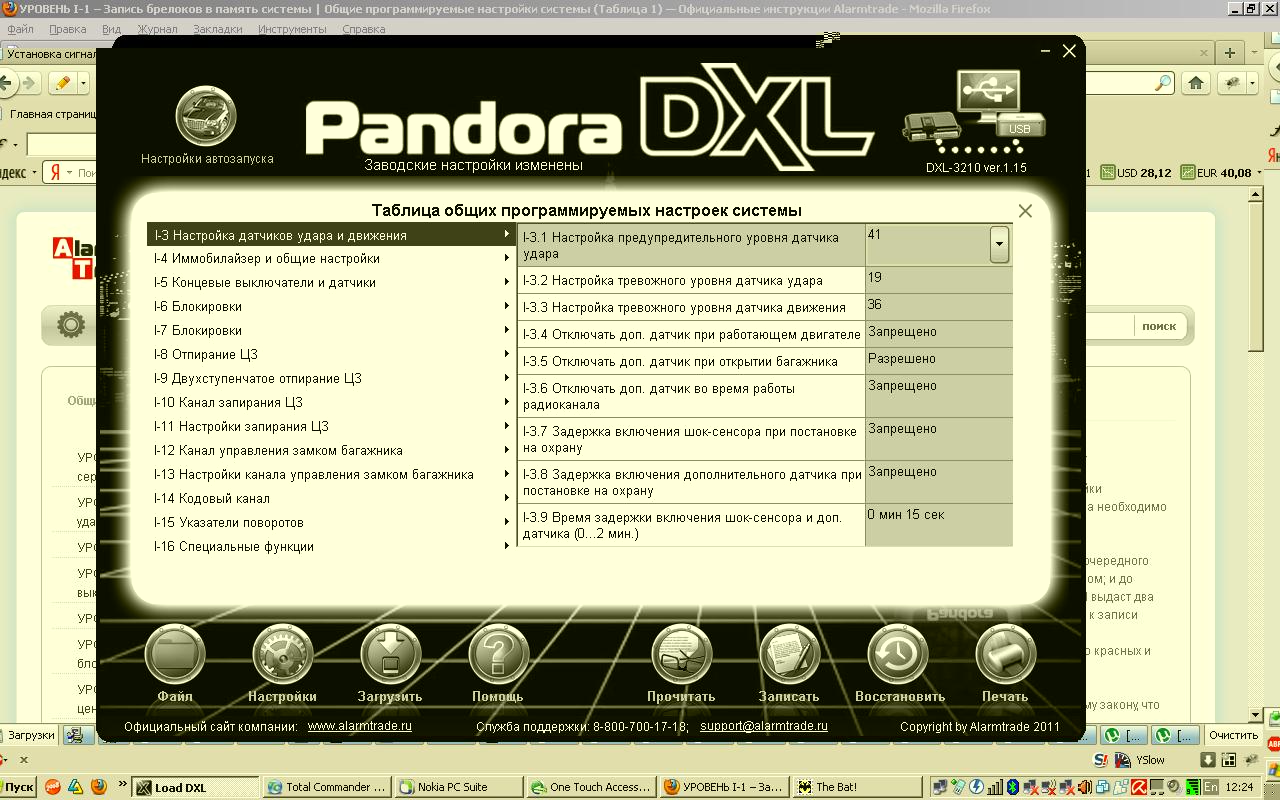

Подсоединил сигналку на скрутках pandora 3210, проозвонил контакты везде есть. Подключил ввел пин код. В режим программирования зашел. Но не как не могу ввести в память мои брелки. По книжке написано нужно подержать нажатыми три клавиши , примерно 1 сек, и как зазвенит звук на брелке и блоке то все добавилось. У меня же после отпуска пищит только брелок с обратной связи. И пищи как будто когда еще если только купил а сигу не поставил... (загаются все индикаторы оба диода красный и зелены и снова засыпает....) Подскажите кто программировал.
Брелке нужно программировать в меню l1 программировал как через комп, так и ручками, Через комп пункта l1 не было, начинается с пункта l3 что то там про настройка датчиков.
Машина Тренд.
Сигу подключил подключил по кану , НУ как написано в инструкции к пандоре.
Какие функции и пункты кто включал в настройке сигналки.?

Ты хочешь дополнительные брелки ввести или из комплекта? Если из комплекта, то я ничего не добавлял, они уже там были зарегины.

Ошибка была предварительно что программировать сигнализацию, нужно нажать и удерживать кнопку кнопку f, потом включится брелок)). Затем я программировал вручном режиме брелок, через юсб программировать не разобрался как. Странно что не слетишь с гарантии если сам ставишь сигу. Мне в каждом салоне об этом говорили что слетаешь с гарантии.
но правда с гарантии на электричество. Возможно им доказать надо что по вашей вине. Но у нас все это делается очень просто, лишь бы содрать деньги с клиента!
