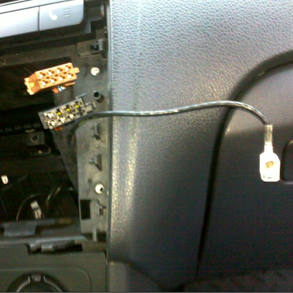

Планирую на Хайлайн в замен штатной RCD-30 установить RCD-510. В связи с чем возник вопрос. Помимо переходника ISO-VAG понадобится ли антенный переходник? Если понадобится, то какой? С одним или двумя штекерами? Читать форум прошу не советовать, т.к все прочитал, но к однозначному выводу не пришел. В живую разъема антенного RCD-30 не видел

Вот так RCD 30 подключена, снимал когда сигнализацию доделывал.
Установка RCD-310 в VW Polo sedan своими руками
У меня так RCD-30 подключена.jpg [ 85.38 КБ | Просмотров: 6748 ]

Спасибо. Как смог разглядеть на фото антенный переходник не понадобится
