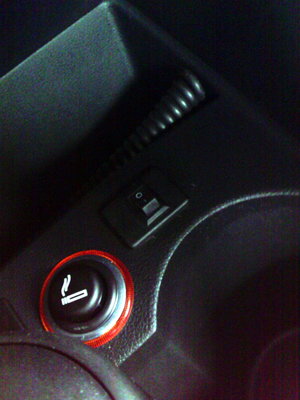

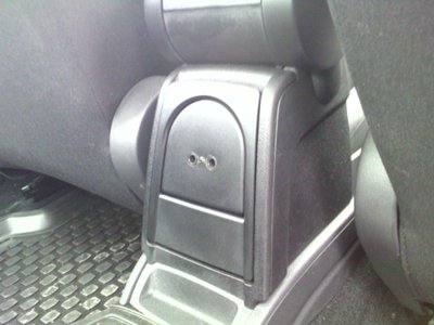

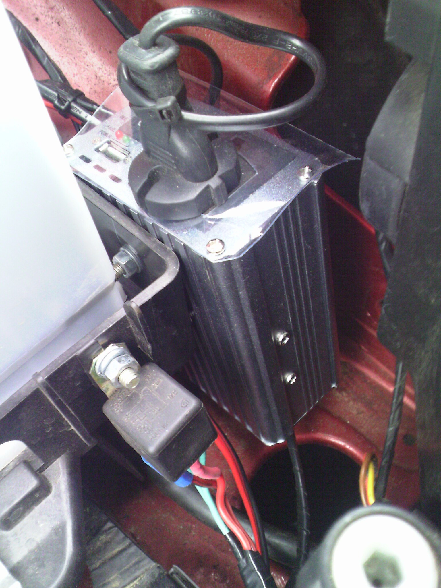

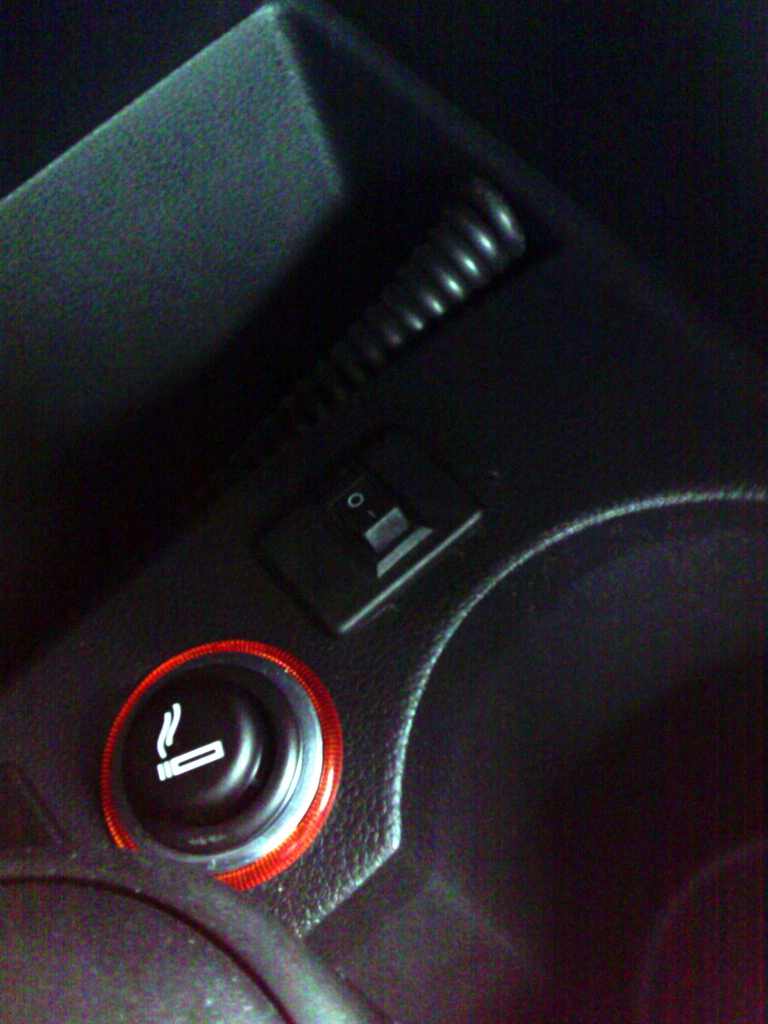

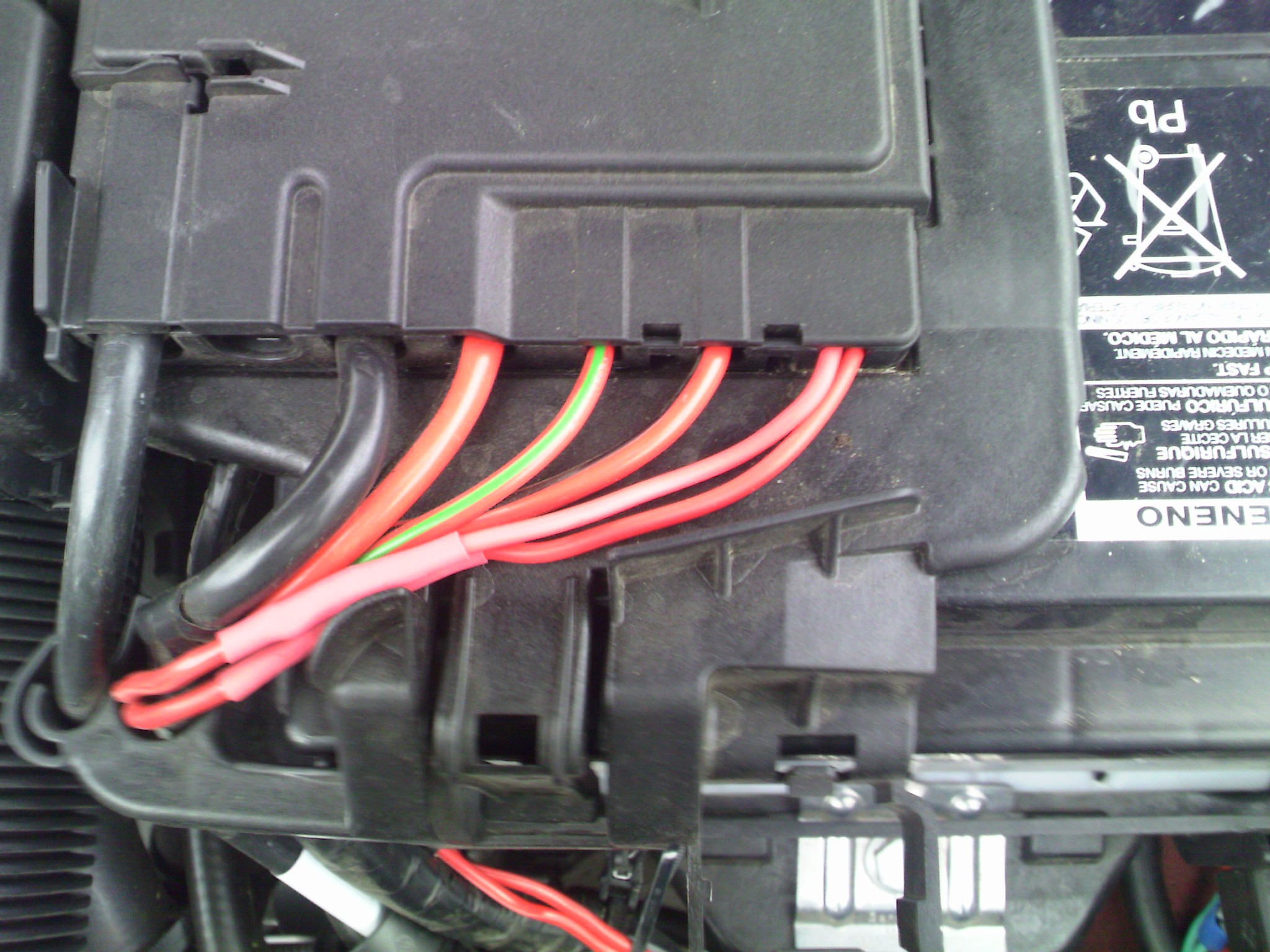

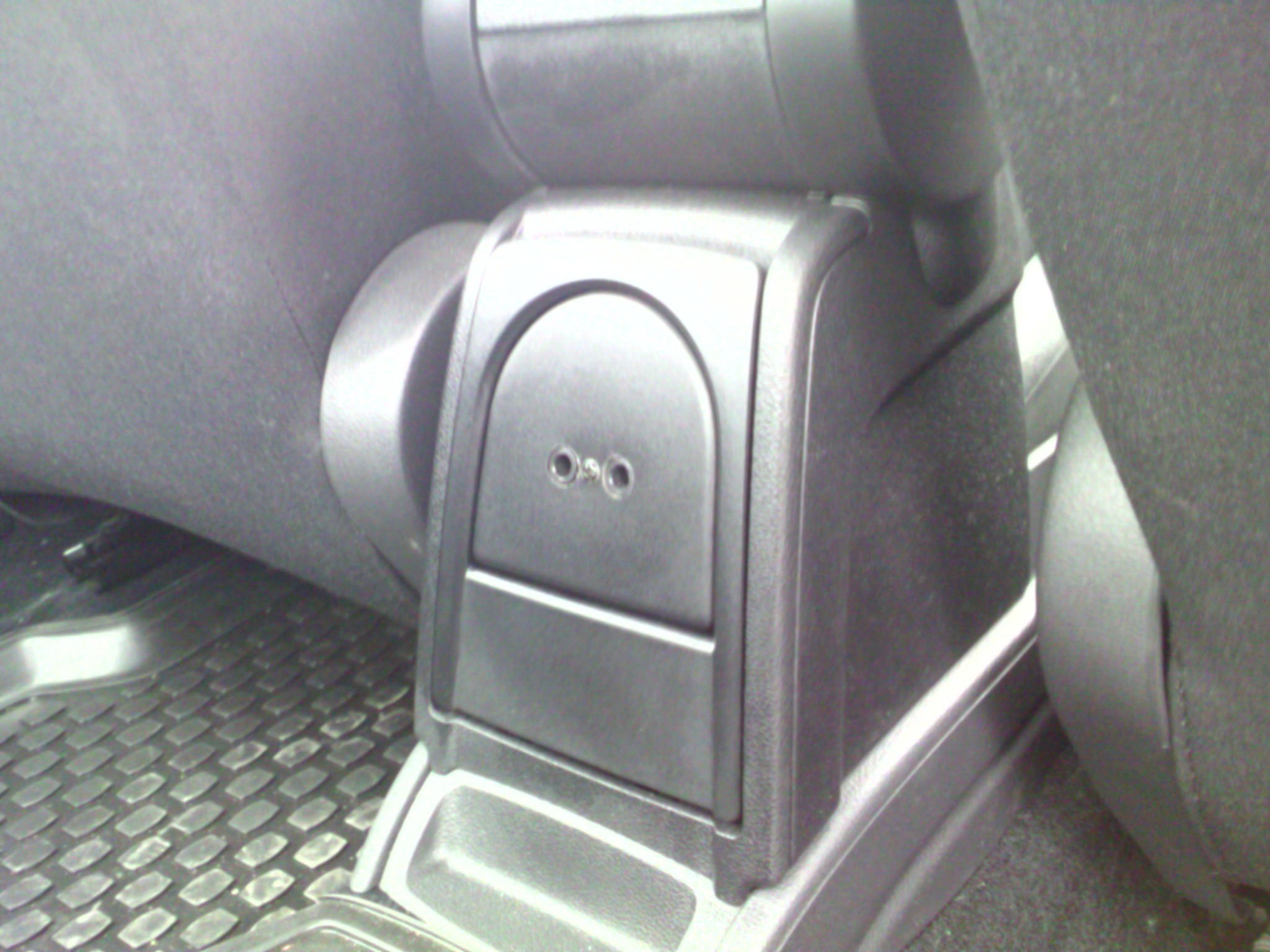

Поставил себе преобразователь 12 на 220 600W. Вот такой
Преобразователь напряжения из 12 в 220
11_2.jpg [ 55.17 КБ | Просмотров: 10974 ]
Комментарий к файлу: Преобразователь и реле включения преобразователя
PIC433.jpg [ 688.16 КБ | Просмотров: 10974 ]
Комментарий к файлу: Провода на выключатель и реле включения преобразователя подсоединил к свободным предохранителям
PIC432.jpg [ 605.19 КБ | Просмотров: 10974 ]
Комментарий к файлу: Так как без нагрузки преобразователь потребляет 0,46А, то решил поставить выключатель. Заглушка очень кстати оказалась (заглушки легко снимаются если сбоку, отогнув слегка пластмассу, подлезть отвёрткой и нажать на защёлки заглушки)
PIC436.jpg [ 743.32 КБ | Просмотров: 10974 ]
Комментарий к файлу: Вот сделал розетку 220. Другого места не нашёл.

В фокусе розетка также расположена. Только наверное практичнее будет высверлить отверстие по размеру полного корпуса розетки и вставить ее.
А по поводу инвертора под капотом: как он себя будет чувствовать при проезде луж, в дождь и т.п.? Там ведь снизу отверстие вентилятора - вода не зальет? Да и USB разъем наверху, хоть и закрыт полиэтиленом, но вода по-моему может его закоротить
Последний раз редактировалось ewolf 19 июл 2011, 20:16, всего редактировалось 1 раз.
Сообщения: 432
Благодарил (а): 39 раз.
Поблагодарили: 111 раз.
По этому поводу думал. Вентилятор в принципе снизу и работает на выдув, так что если и попадёт, то её выдует оттуда. Сверху пока не нашёл подходящей заглушки для USB. Как найду обязательно поставлю.
По размеру полного корпуса сверлить не стал, так как проще было просто сделать два отверситя под вилку, причём с другой стороны розетка плотно вставляется в эти дырки. Снаружи только слегка поджал чёрным шурупчиком в потай.

Если вы все равно протянули провода в салон, то думаю можно инвертор поставить под сиденье. Тут ведь какой момент: данный инвертор не предназначен для наружной установки, значит корпус у него не герметичный. У меня например под капотом стояло реле блокировки двигателя от сигналки - так на мойке из-за брака корпуса в него попала вода и оно отказало. А ведь реле как раз во влагостойком корпусе и все такое. А тут инвертор. + влажность, снег попадает зимой. Я бы переставил его в салон.

Над этим думал тоже. Но решил, что так как ток потребления инвертора от аккумулятора может доходить до 20 ампер, а значит при большой длине проводов на них будут большие потери, поэтому расположил его рядом с аккумулятором и подключил через реле 30A дальнего света от жигулей. Провода большего сечения тянуть из двигателя в салон и потом их прятать не очень удобно. В моторном отсеке инвертор охлаждается набегающим потоком воздуха. Ну вобщем поезжу , посмотрю, будут проблемы переделаю. В крайнем случае залью термоклеем внутреннюю плату и всего делов.
