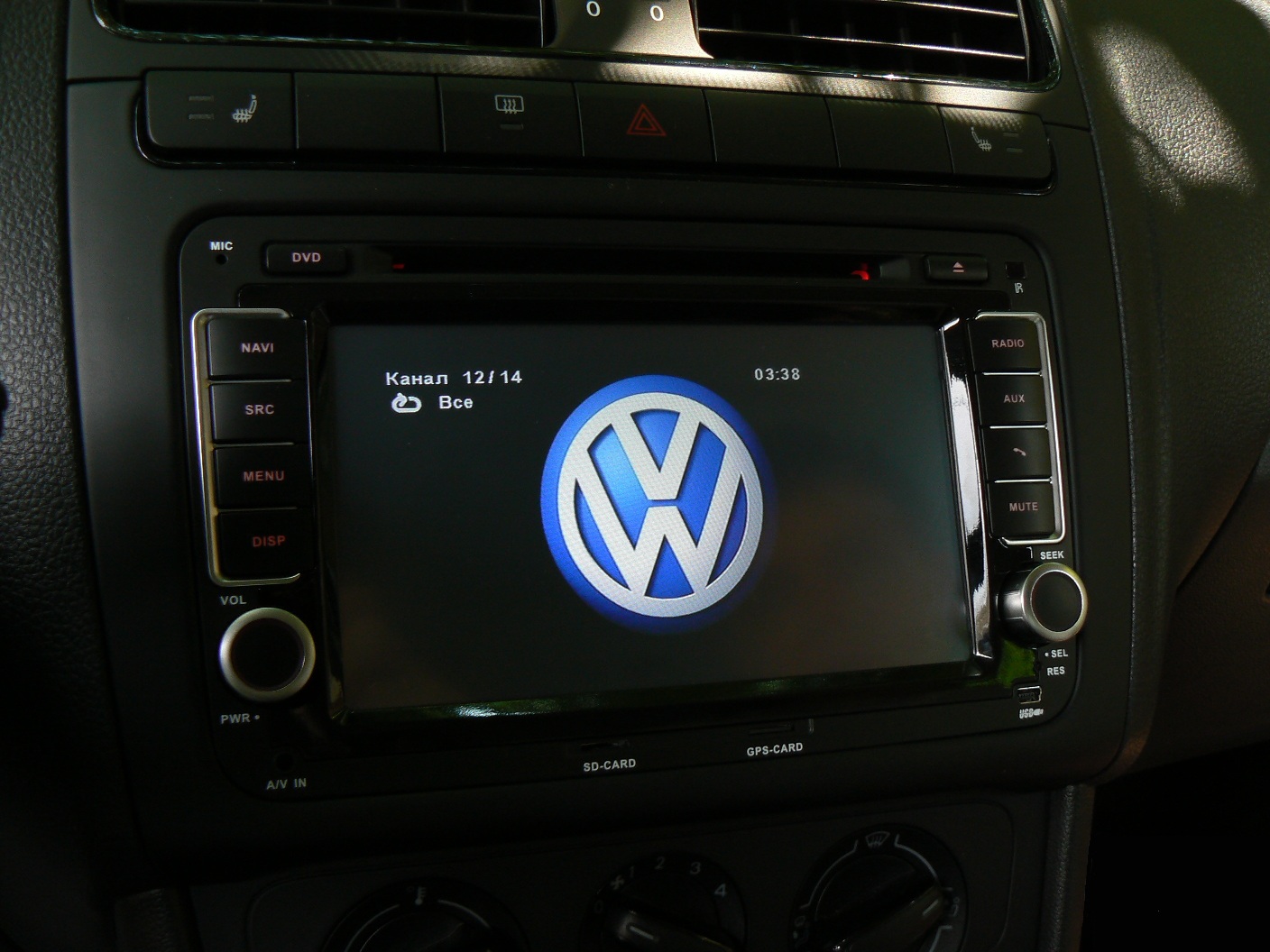

вчера получил свою магнитолу Velas-V-VWG (15100р), кстати внешний вид не такой как представляют на сайте производителя(хотя меня он устраивает), но внешне все сделано аккуратно, все подогнано, все хорошо нажимается, ручки крутятся, вставился четко, в интерьер вписался отлично.
Подключал через ISO(без CAN), разъем VAG в комфорте похоже отсутствует ((
Звучание среднее, качество картинки хорошее, GPS работает, пока антенну временно вывел на шнурке но не закреплял, хочу определиться в какой точке более уверенный прием спутников будет.
блютуз работает, сделал тестовый звонок, нормально, разговаривать можно
телефонной книжки только не хватает, но особо и не нуждаюсь, главное чтоб на звонки отвечать было удобно
не успел еще с подсветкой разобраться времени не хватило...
получил то что хотел - фногофункциональную магнитолу с средним качеством звучания(камнями не бить) :-)
кстати поменял местами красный-желтый, все равно работает только при включенном зажигании, пока желтый не воткнул в одну дырку с краснам, тогда и настройки стал запоминать и не выключаться после вытаскивания ключа
а вот минус - нет в комплекте тв-антенны :( в магазине сказали теперь не комплектуется(задал вопрос на сайте производителя, заодно и про внешний вид)
PS: производитель ответил
"Русскоязычного меню нет, есть в настройках DVD.
Антенна в комплект не входит."
в остальном, комплект всяких переходников богатый.

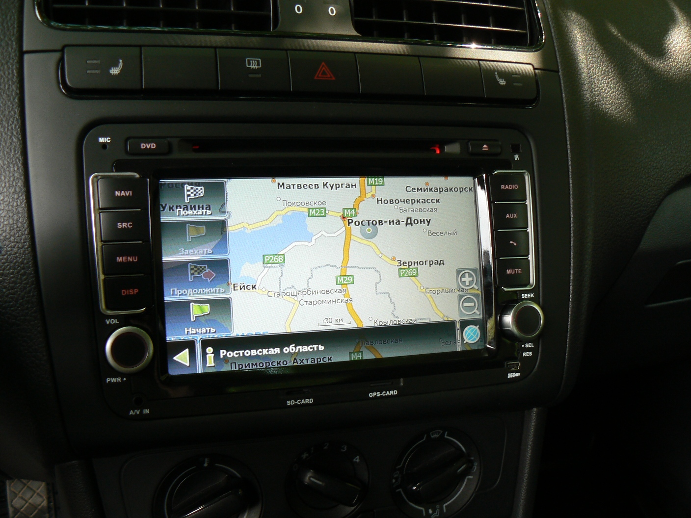

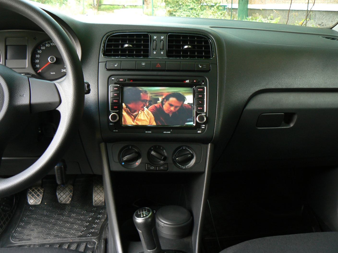

Вот такой он Velas V-VWG
Нештатные 2DIN магнитолы обсуждаем
Velas V-VWG(3).jpg [ 632.4 КБ | Просмотров: 7855 ]
Velas V-VWG(2).jpg [ 560.49 КБ | Просмотров: 7855 ]
Velas V-VWG(1).jpg [ 318.77 КБ | Просмотров: 7855 ]

2) встроенный навигатор Навител, готов к работе, gps антенна прилагается, карты версии 3.5.0, прием довольно уверенный, навигация точная. Антенна выглядит аккуратно, крепится на магните, установил на парапете на заглушке места под светодатчик. Снял заглушку, с внутренней стороны прилепил на двухсторонний скотч металлический "пятак" и вставил обратно, теперь антенна просто примагничивается к парапету, провод провел между стеклом и парапетом, там глубокая потайная щель есть, вывел к пассажирской двери, далее под бардачком к магнитоле.
