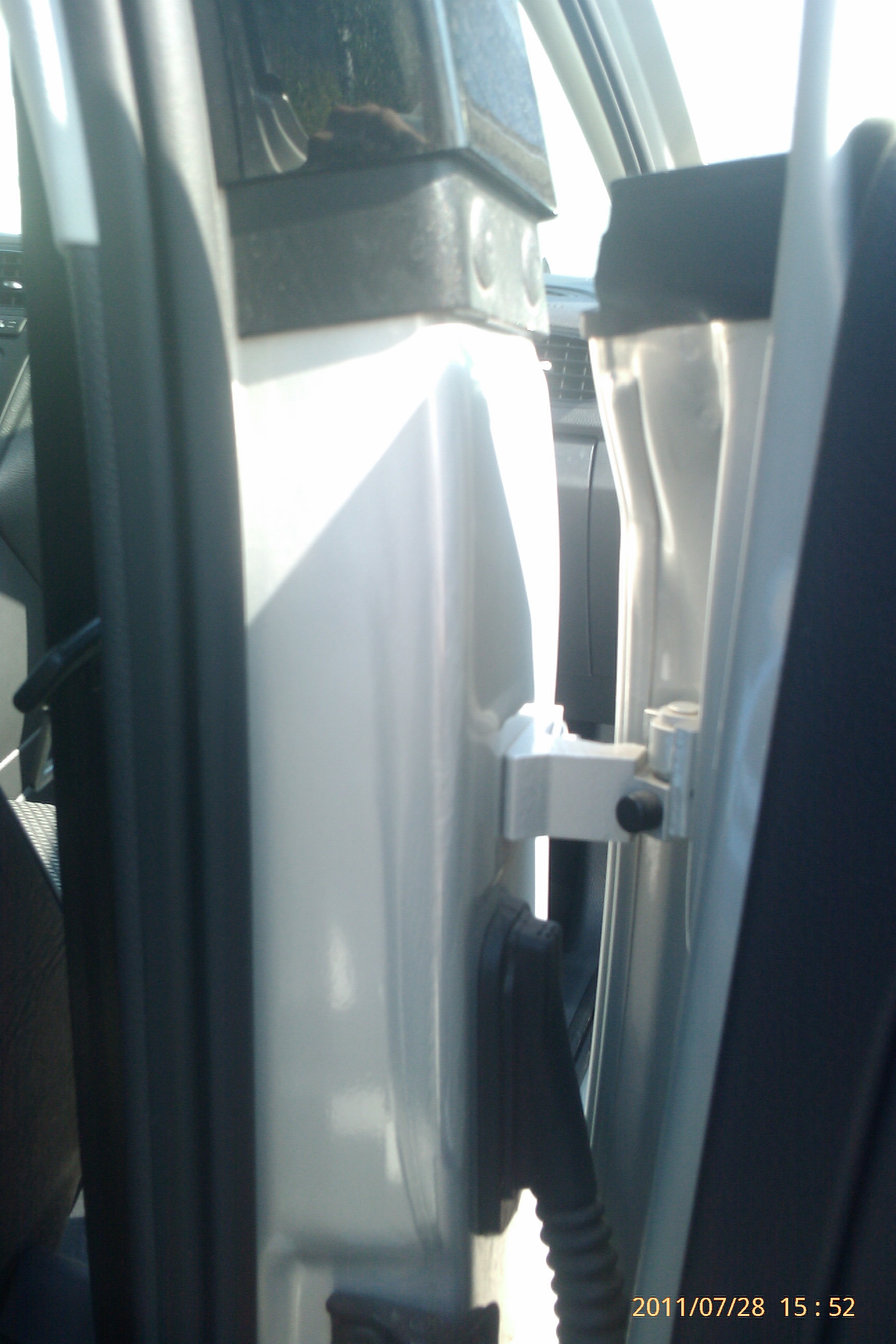

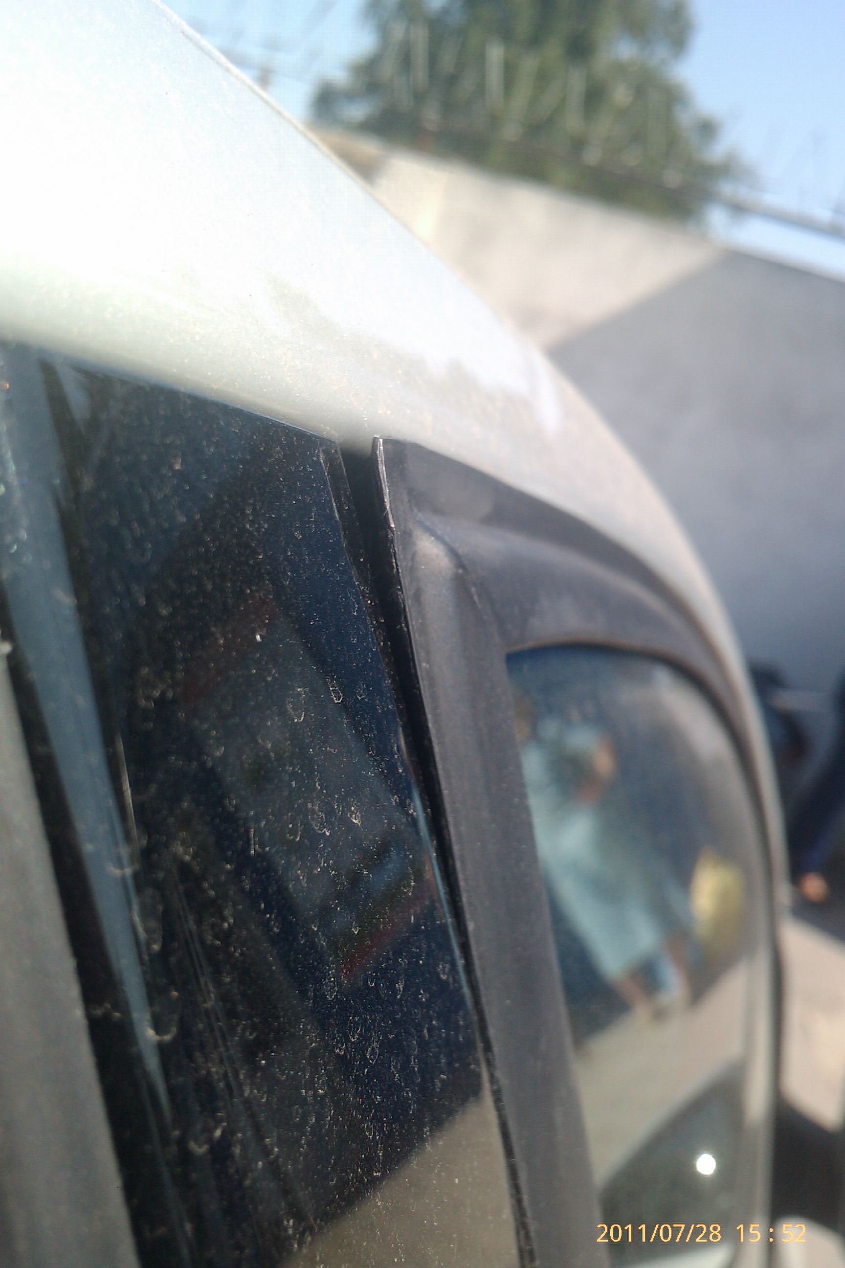

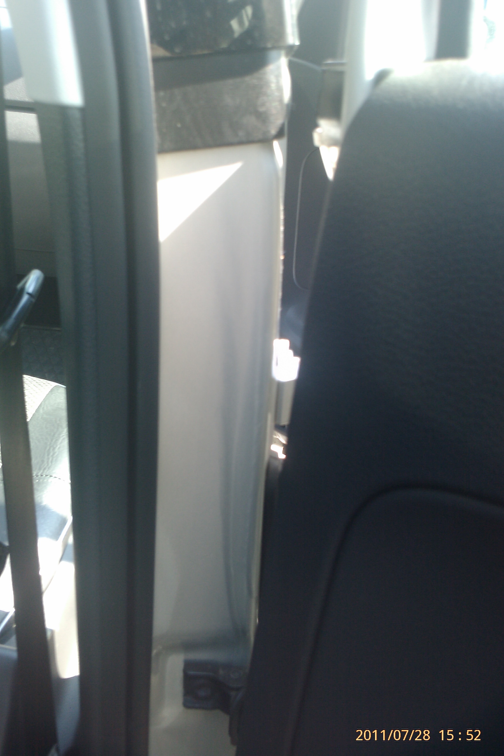

Тарас Брось, спасибо за ответы, ниже фото к пунктам и комментарии:
1. люфт вертикальный, слышны щелчки под обшивкой двери и рукой чувствуется
4. см. фото
5. см. фото
Комментарий к файлу: 5 Неоднородность ЛКП
Приветствие от «АВИЛОН. Официальный дилер Фольксваген»
IMAG0409.jpg [ 884.21 КБ | Просмотров: 6372 ]
IMAG0408.jpg [ 918.58 КБ | Просмотров: 6372 ]
Комментарий к файлу: 4 Зазор
IMAG0410.jpg [ 1.01 МБ | Просмотров: 6372 ]
4. см. фото
5. см. фото
Добрый день, однополчане
Отвечаю сам на свои вопросы к представителю Тарас Брось от «АВИЛОНа. Официального дилера Фольксваген» (не прошло и 2-х месяцев ожидания ответа)
3 августа 11 года, первый раз приехал к другому дилеру с этими вопросами
В период с 3.8 по 22.09 т.е. 1,5 месяца ! :
1. звонил дилеру 17 раз
2. дилер звонил мне 3 раза
3. 2 раза приезжал к дилеру на машине
Итог:
1. Cмазали петли вод. двери, звук остался, дилер разводит руками
2. Решил самостоятельно, как писали на форуме
3. правый передний (на крыле) поворотник самостоятельно высушиваю (помогает на 3 недели)
4. Дилер исправил смещением дверей
5. дилер пригласил для окраски 27.09
6. в жару свет не отключается, при температуре ниже 20С - все ок, дилер развел руками - все работает.
7. не запрашивал дилера
Я думаю, каждый из нас теперь понимает, что никто из официалов не заинтересован в работе с клиентом,
и поэтому, выполняют эту работу на "троечку" - недостаточно высокое качество услуг, т.е. недостаточно высокое соответствие требованиям потребителей, т.е. нам с вами
Поэтому, действовать надо активно и настойчиво, в другом случае - ничего не получится
