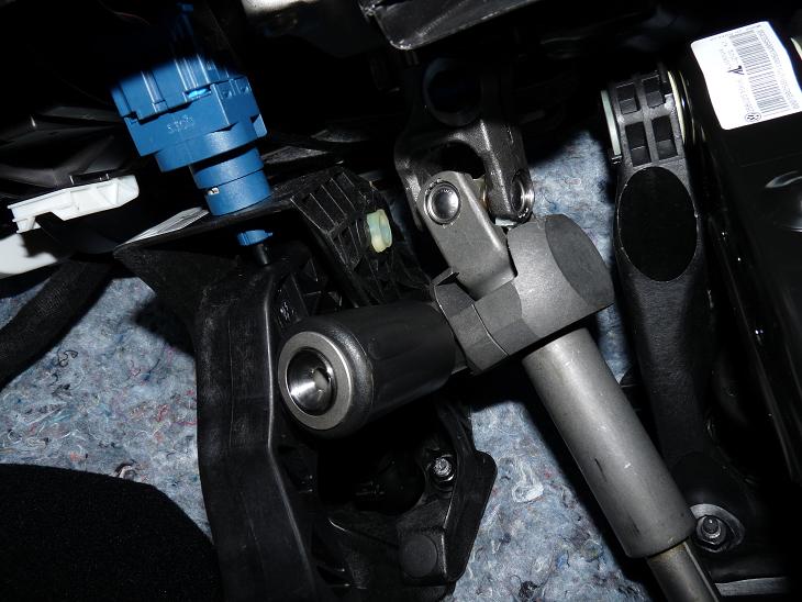

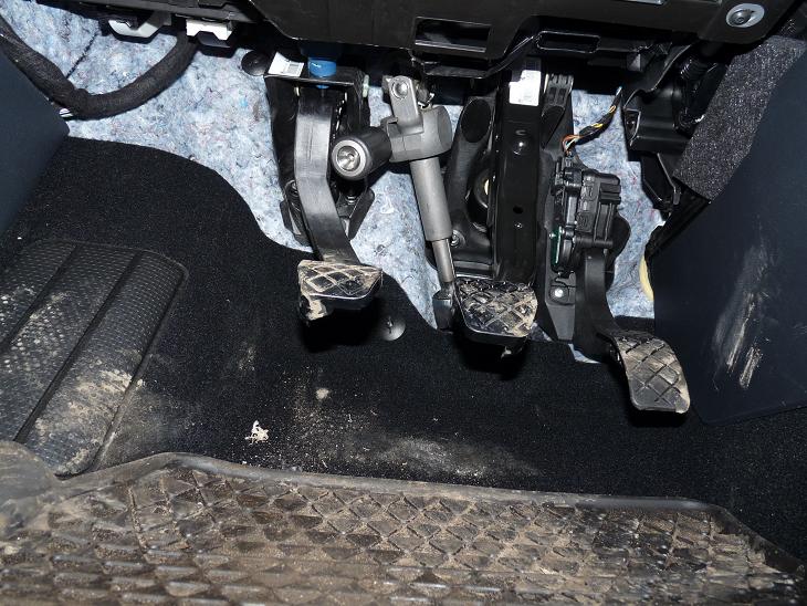

Блокиратор рулевой колонки "Гарант" куплен в Южном порту за символические 5500р,по фоткам в инструкции тяжело что либо разобрать,очень помог опыт установки этих девайсов на предыдущих авто.
Механическая противоугонка - Гарант блок
Вот на этот узел и ставится муфта(она выше на фото).
Закрутить два болта не проблема,проблема с моим ростом и весом изогнуться в ограниченном пространстве и одной рукой одновременно держать обе половинки муфты а второй рукой с ключом залезть под рулевую колонку.
Все стало четко,не за что не цепляется.Очень неудобно ставить-снимать,но спокойствие требует некоторых жертв.

на фпс, как я понял, гарант упирается только в пластиковые элементы педльного узла, который довольнотаки легко демонтируется, после чего можно уезжать на стартере, либо на веревке, вместе с гарантом. Но себе все-равно купил и поставил.
Еще дыру нашел, гарант блокирует вал, который крепится в двух местах, с одной стороны на вал ЭУРа, с другой на вал к рейке вроде, оба болта вполне доступны.

это решается заменой болтов крепения на срывные....странно что такая серьезная контора как флим не указала на это хотя бы как на рекомендацию.
