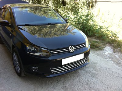

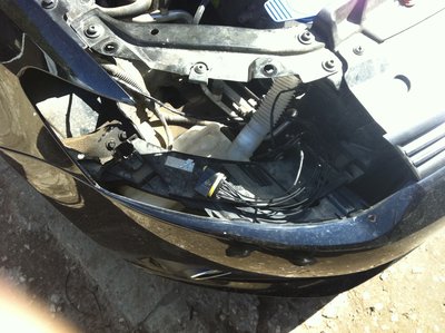

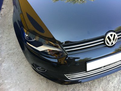

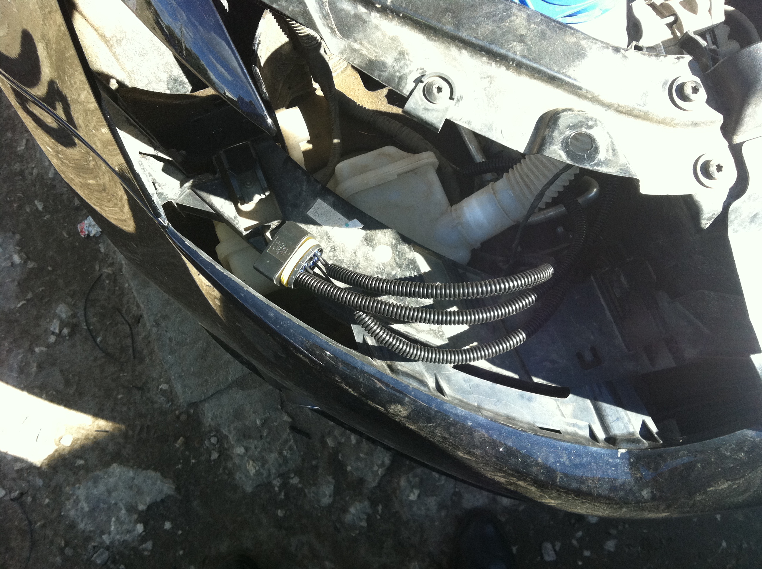

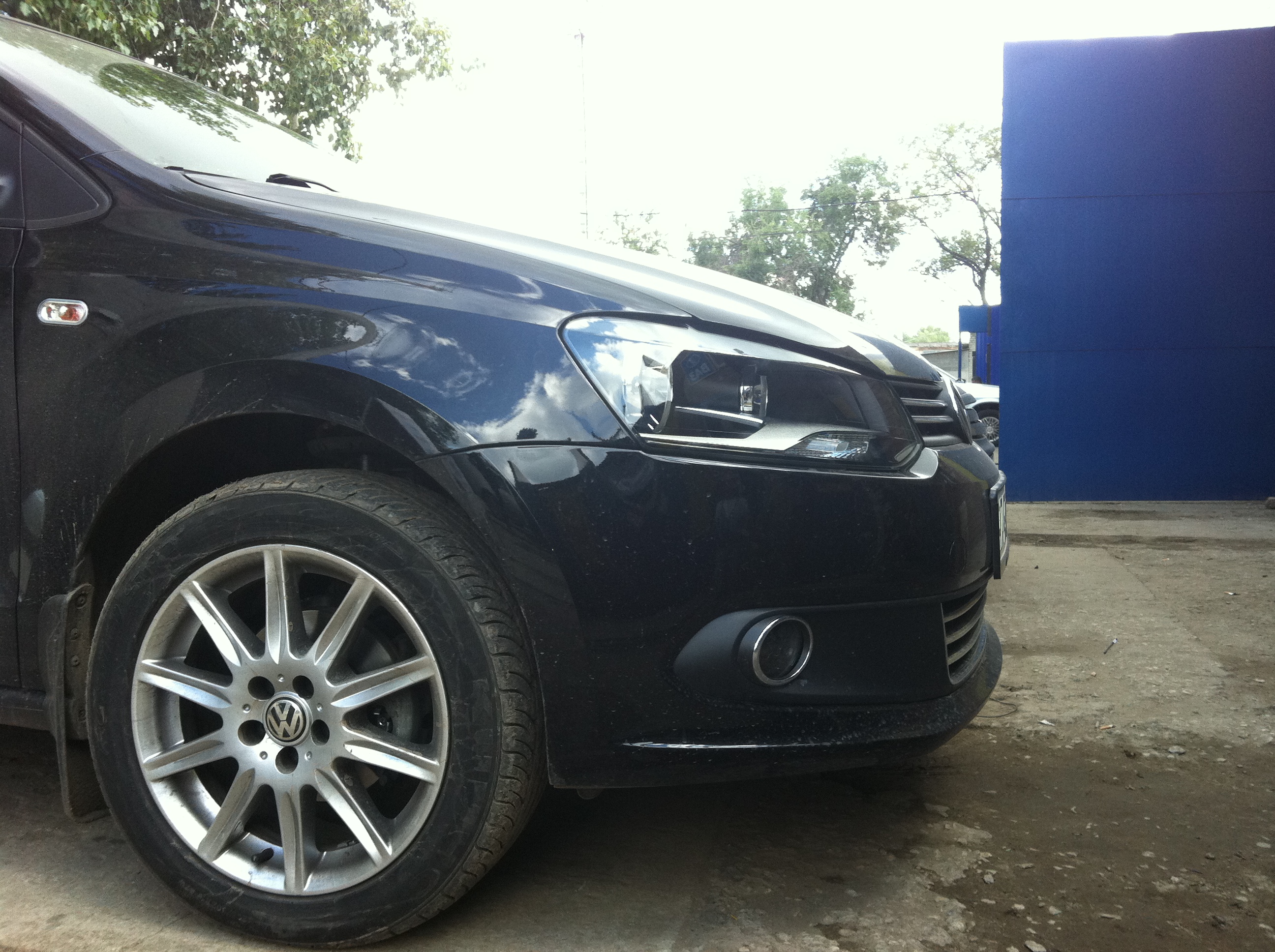

Ставлю фары от последнего хэтча...идеально встают
остается только все провода в пучок и в один разъём
Тюнинг Оптика
Photo 19.08.11 11 36 25.jpeg [ 1.76 МБ | Просмотров: 15212 ]
Тюнинг Оптика
Photo 19.08.11 11 35 45.jpeg [ 1.86 МБ | Просмотров: 15212 ]
Тюнинг Оптика
Photo 19.08.11 11 35 10.jpeg [ 1.67 МБ | Просмотров: 15212 ]
Тюнинг Оптика
Photo 19.08.11 11 36 42.jpeg [ 1.66 МБ | Просмотров: 15212 ]

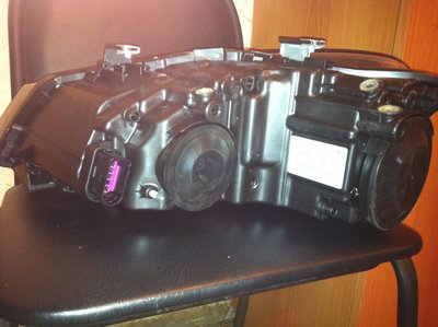

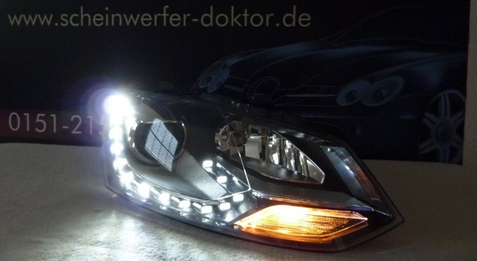

вот на ebay.de наткнулся на led-оптику
цена вроде бы не заоблачная.
вопрос возможно будет поставить или нет? может кто интересовался...
http://cgi.ebay.de/Original-VW-Polo-6R-LED-Bi-Xenon-Scheinwerfer-rechts-/250863981754?pt=DE_Autoteile&hash=item3a68a894ba
не силен в немецком.... ценник 310 оэро это за комплект или одна фара?
не понял оригинал от GTI или нет?
далее, если оригинал от GTI то должны встать, но вот вопрос как там дела обстоят с блоками управления.... установлены уже в фарах или отдельно идут, т.к. фары расчитаны на тест света и повторение поворотов-вообщем адаптивный свет.
Мой электронный переводчик перевел- использованная (т.е. б\у) правая фара (т.е. одна фара,а не комплект)..
Я не знаю- дорого или дешево 310 евро за нее..

Leo96
Скорее дорого, т.к. новая оригинальная фара би-ксен с диодами стоит всего на 65 евро дороже.

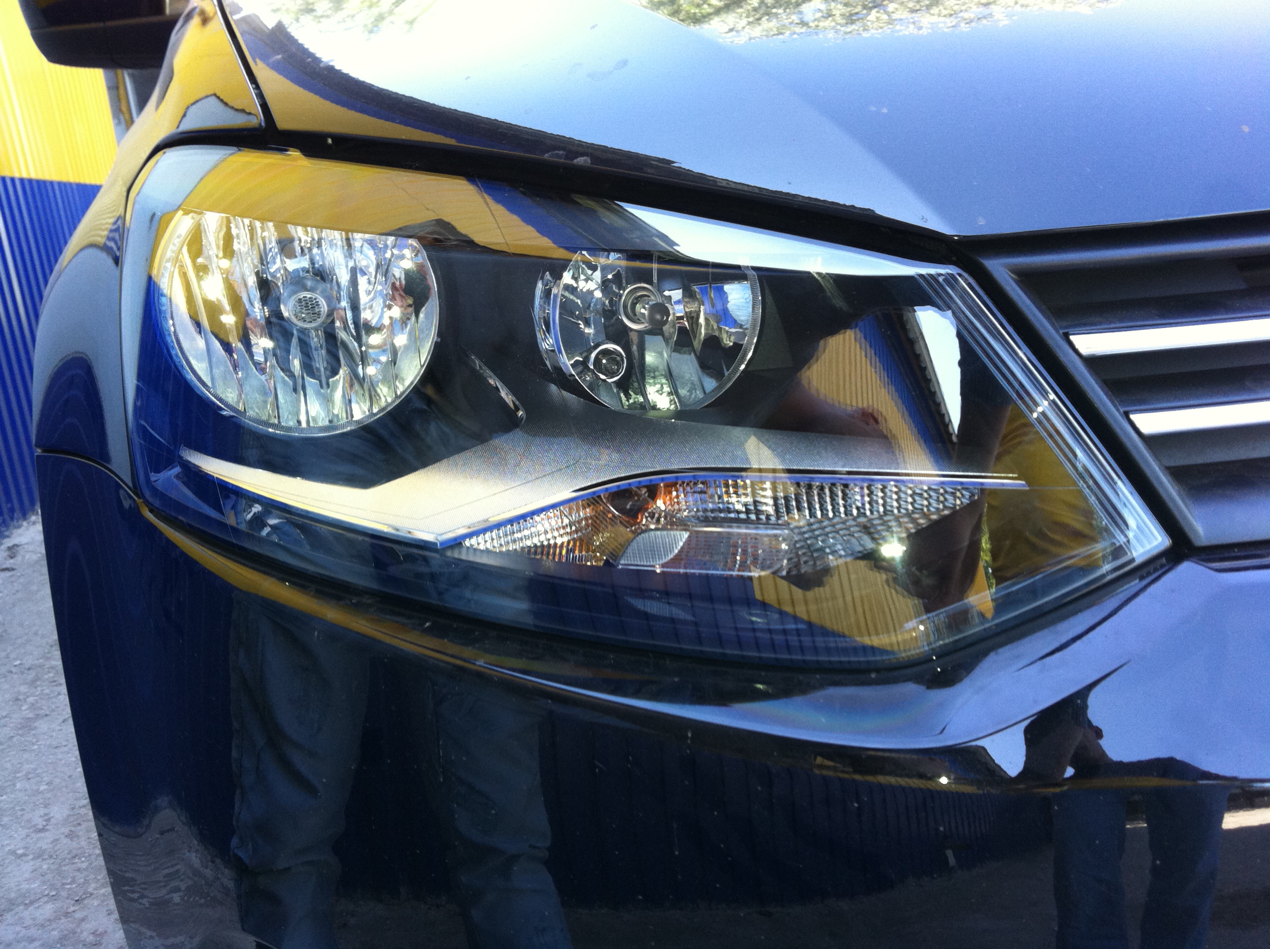

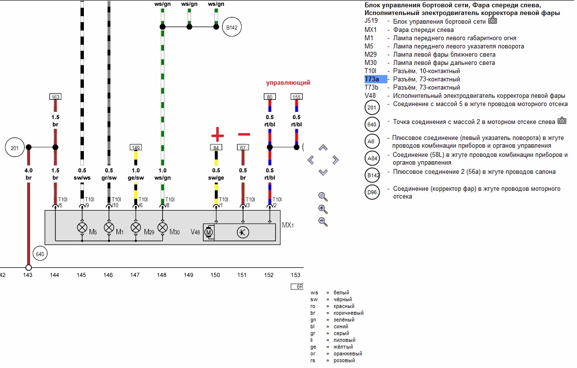

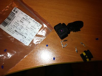

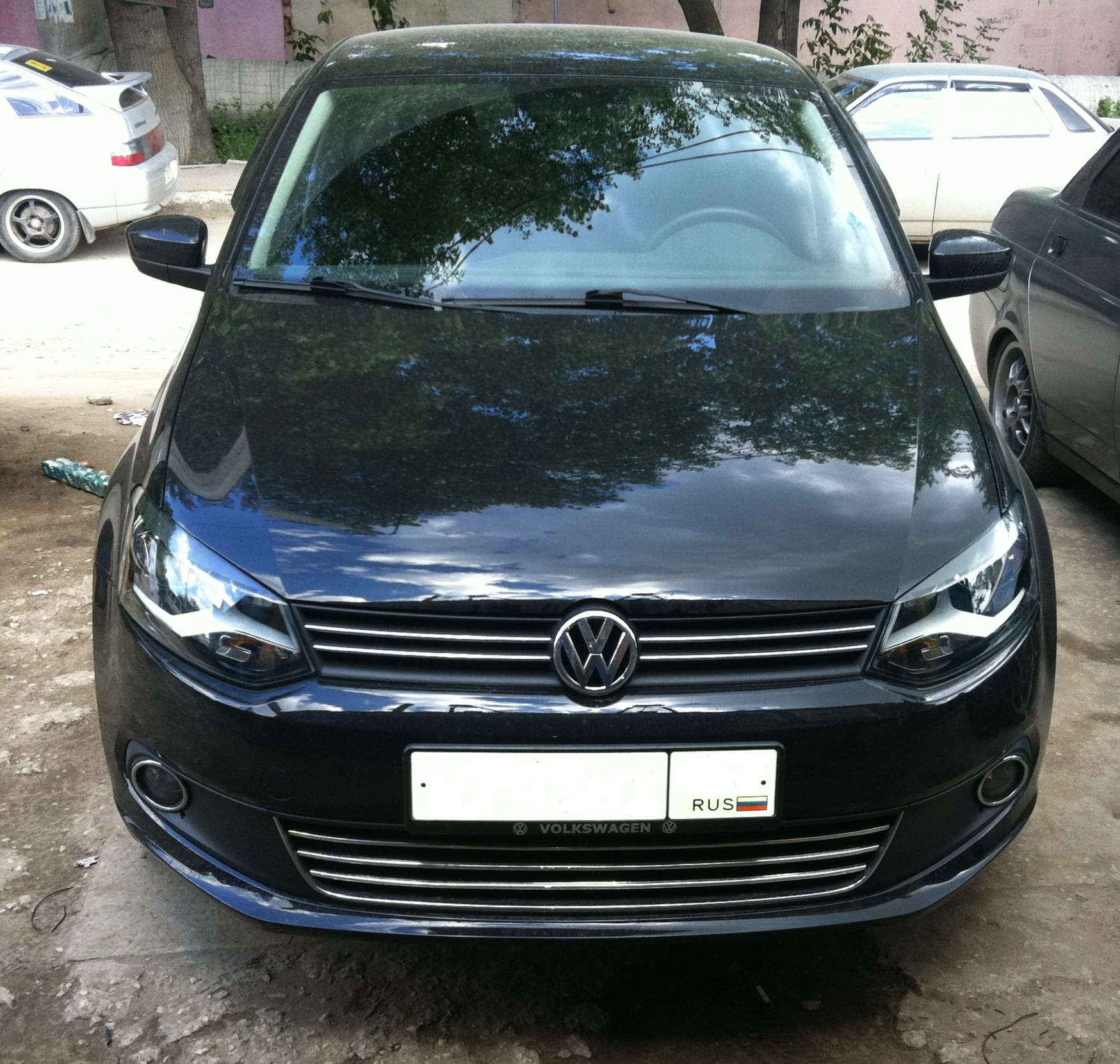

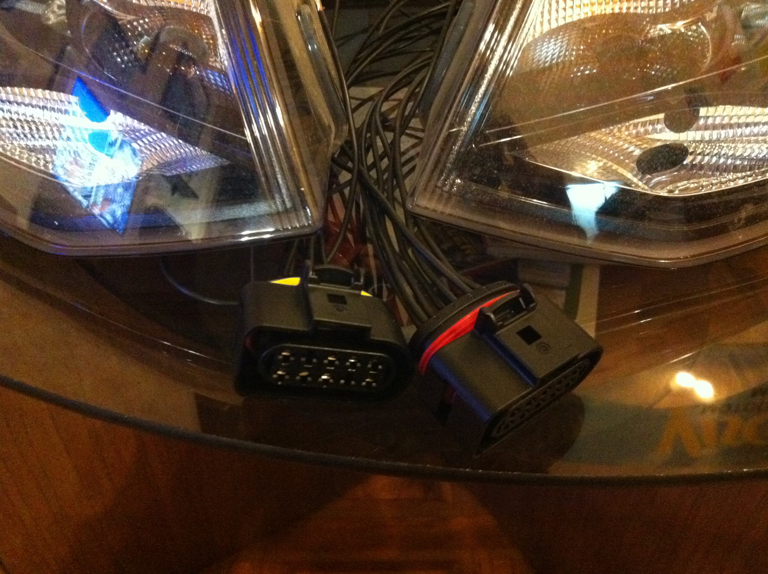

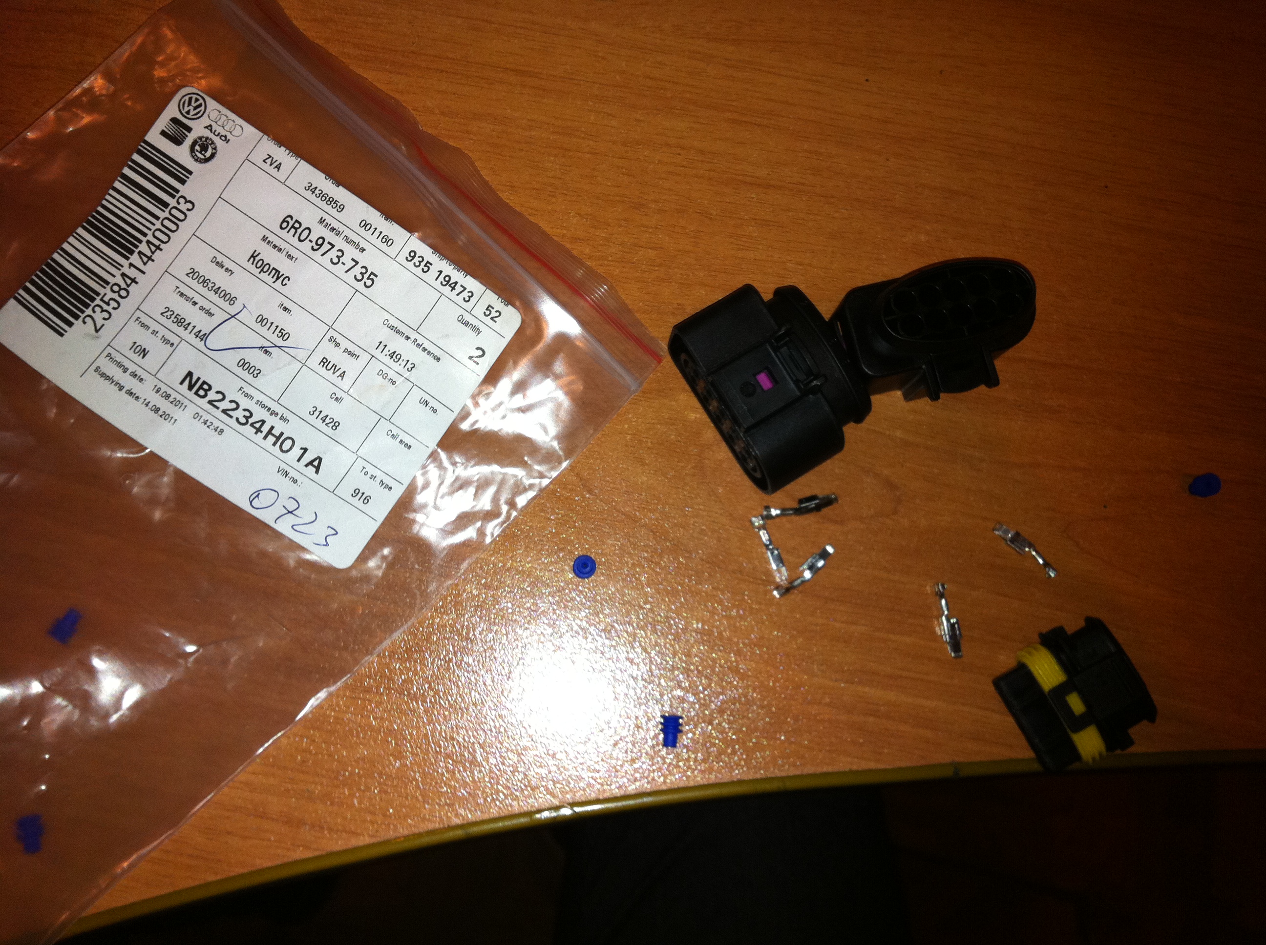

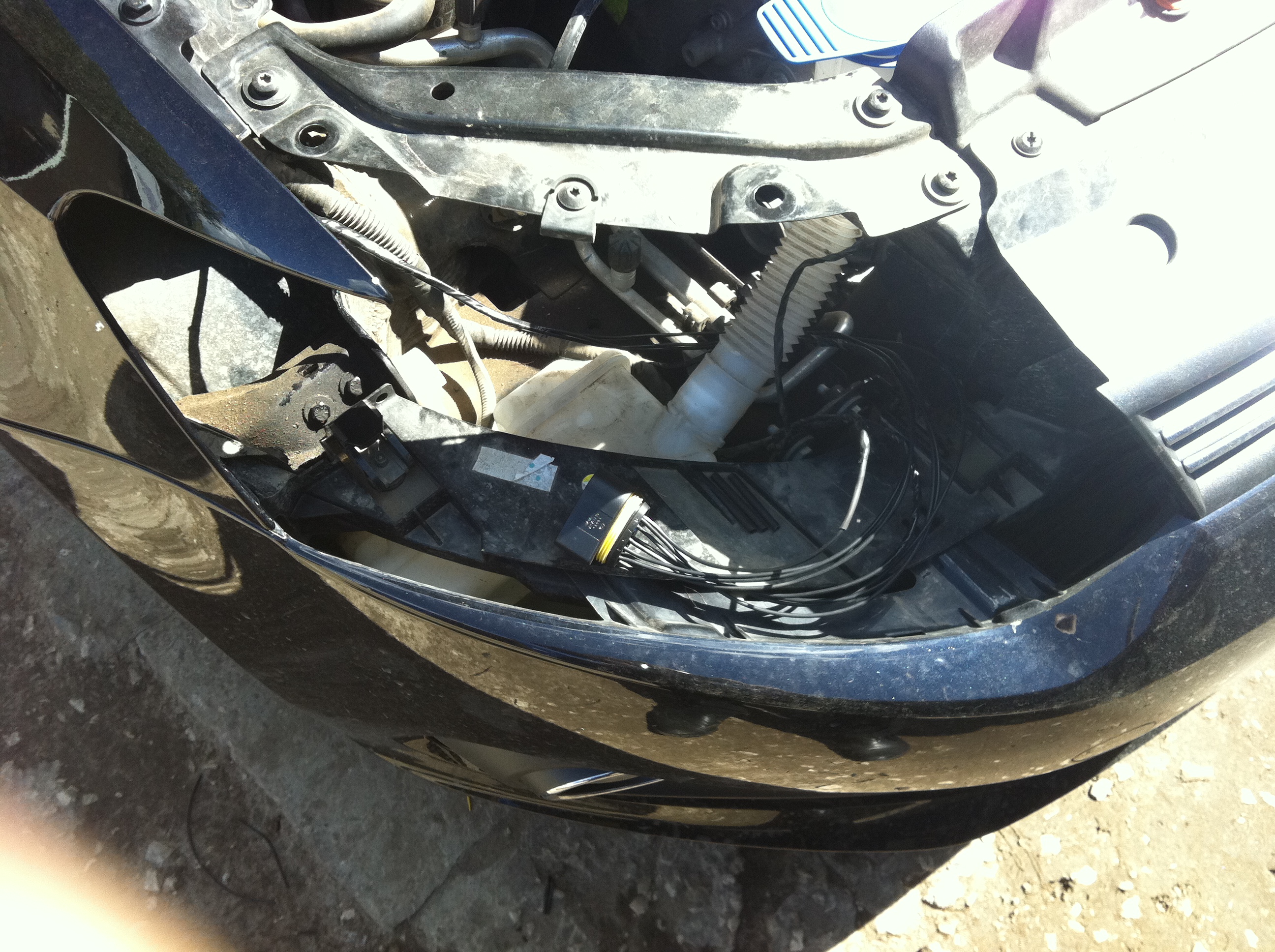

Поставил и подключил глаза хетча
6R1 941 008 E - правая
6R1 941 007 E - левая
вместо E (словакия) можно взять F (чехия) - одинаковые
6R0 973 735 - колодка
Для клемм взял разъёмы от ДМРВ ВАЗа, вытащил эти клеммы, обжал провода и вставил по схеме в 10-конт.колодку.
Распиновка одинаковая слева и справа
помогали: exist, elsa, etka и руки
Комментарий к файлу: распиновка разъёма фары от хетча

Комментарий к файлу: из колодки получается разъём
Тюнинг Оптика
Photo 24.08.11 14 35 50.jpeg [ 1.76 МБ | Просмотров: 13549 ]
Комментарий к файлу: разъём в собранном виде
Тюнинг Оптика
Photo 25.08.11 12 04 44.jpeg [ 1.85 МБ | Просмотров: 13549 ]
Комментарий к файлу: соединил провода разъёма
Тюнинг Оптика
Photo 25.08.11 13 20 24.jpeg [ 1.73 МБ | Просмотров: 13549 ]
Комментарий к файлу: натянул броню
Тюнинг Оптика
Photo 25.08.11 14 17 05.jpeg [ 1.73 МБ | Просмотров: 13549 ]
Комментарий к файлу: итог
Тюнинг Оптика
Photo 25.08.11 15 15 37.jpeg [ 1.61 МБ | Просмотров: 13549 ]
Тюнинг Оптика
Photo 25.08.11 15 15 53.jpeg [ 903.24 КБ | Просмотров: 13549 ]
участник тест драйва
Сообщения: 1096
Откуда: Саратов
Благодарил (а): 112 раз.
Поблагодарили: 244 раз.
Поздравляю, насколько свет лучше стал?

Вот, писал уже в другой немножко теме. Номера для заказа, цены и т.д. Всё встанет без проблем, сравните схемы.
http://vagcats.info/base/vw/3/1830/672/9/11873 Светодиоды.
А вот наши:
http://vagcats.info/base/vw/3/1832/678/ ... RU941016#1
Они же от хетча:
http://vagcats.info/base/vw/3/1830/672/9/11810
По крепежам всё 1 в 1 и никакого колхоза!
